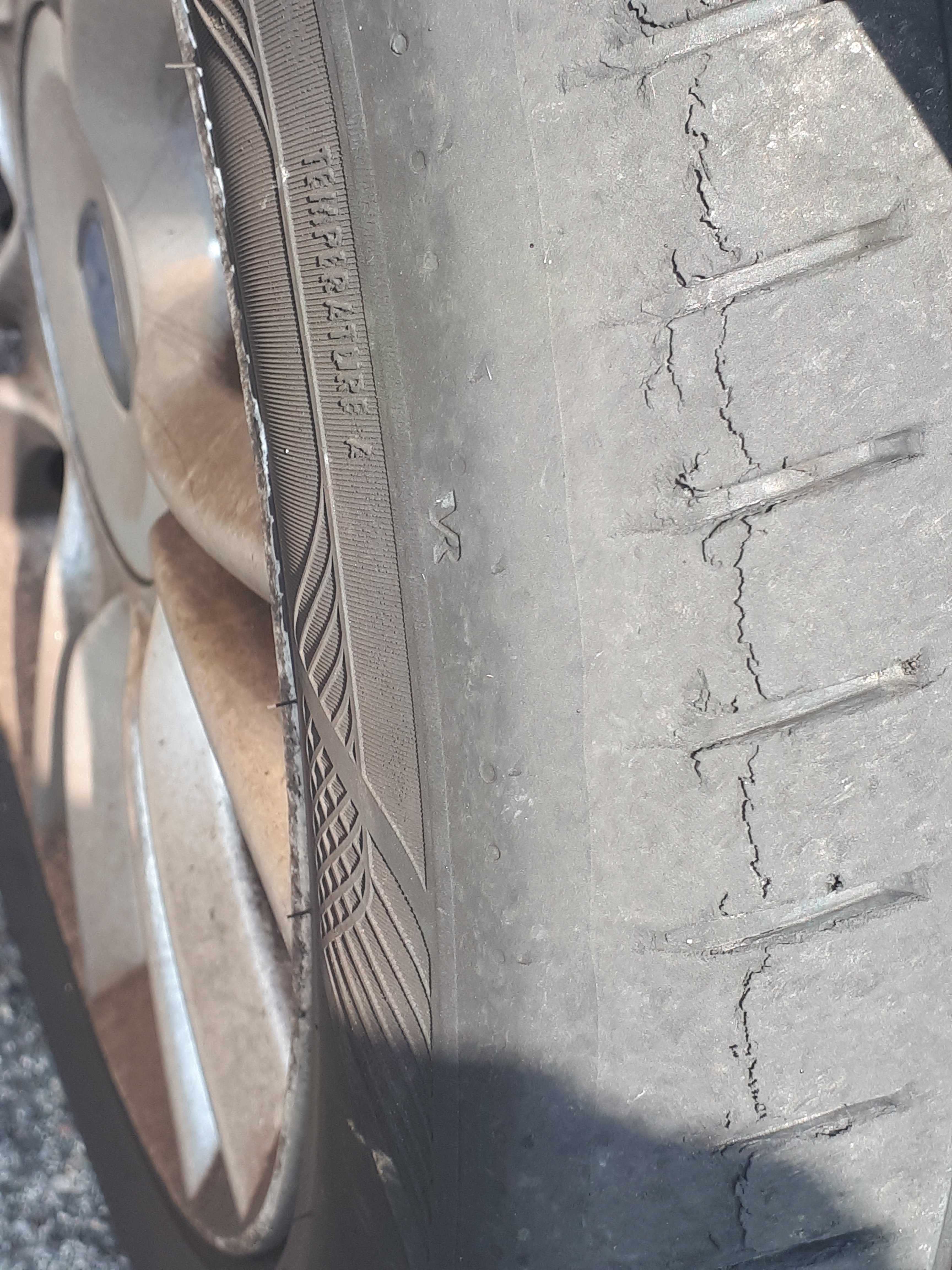

Sicuramente, più qualche rotonda presa allegramente.Cerchio era gia cosi...quindi le crepe sono dovute al gonfiaggio sotto il livello?
Sembrano le mie Nokian invernali. Controlla anche all'interno, non sul battistrada ma sulla spalla.Brutto segnale?
Sulla spalla no...all interno sul battistrada siSembrano le mie Nokian invernali. Controlla anche all'interno, non sul battistrada ma sulla spalla.
Anche le mie cominciano ad essere consumate sui bordi (senza crepe però) ma dopo 45.000 km e 4 anni
Sì, rischi già la multa (oltre ai pericoli per la tua e l'altrui sicurezza).Ok...consigli di cambiarli al più presto possibile?
Non costeranno milioni, ed è una spesa che vale la pena affrontare.
E con le prossime controlla la pressione, basta una volta al mese. La forte usura sui lati è indicativa proprio di pressione insufficiente.
