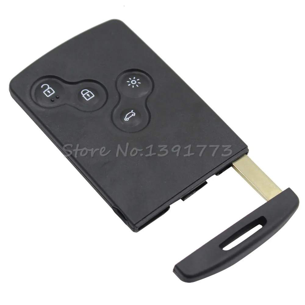

Non rompere nulla.
Sfila la chiave tradizionale tirando il bordo della tessera,
BIGHEAD-Caso-Shell-Chiave-A-Distanza-4-Pulsante-Smart-font-b-Card-b-font-SmartCard-Per.jpg
stacchi il pezzetto di plastica a destra della maniglia esterna guidatore, che nasconde la serratura meccanica,
usi la chiave e sblocchi la porta guidatore.
Da lì potrai aprire il cofano e ricaricare la batteria.
