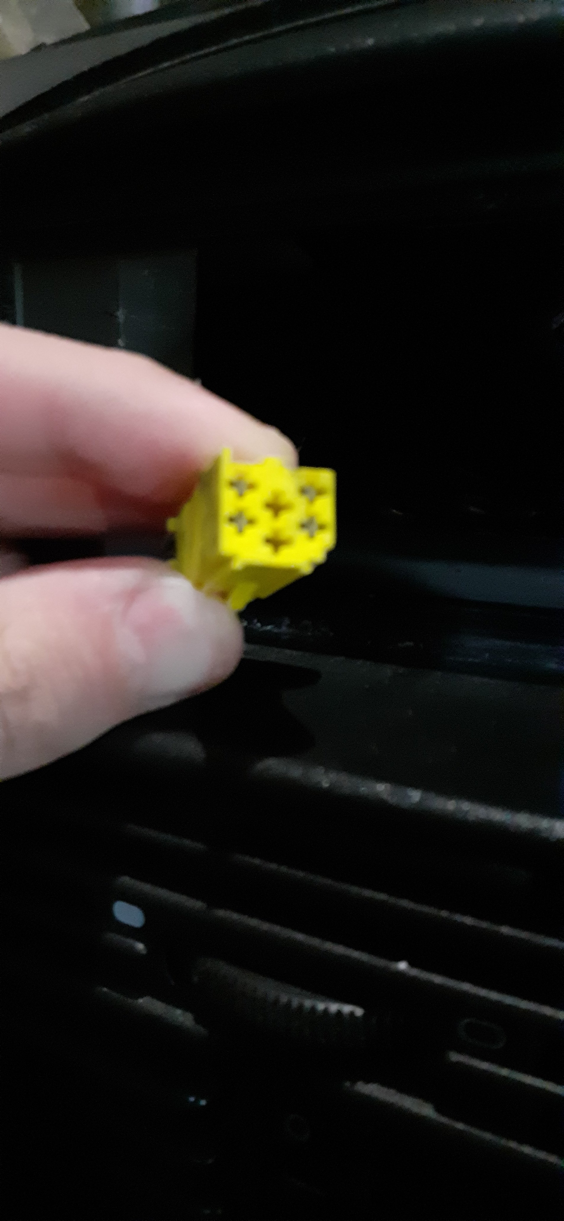

Buonpomeriggio.Ho acquistato una Punto HLX e, mentre stavo installando la radio, mi sono accorto che il connettore degli speaker è un Mini ISO e l'uscita audio della radio è AUX.Come faccio a collegare gli speaker?Ho cercato online un adattatore ma non esiste.
Grazie in anticipo

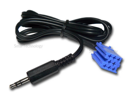

Io non sono un esperto di audio, però facendo qualche ricerca ho trovato qualcosa che potrebbe esserti d'aiuto. Non so.
Costa meno di 10 euro su alcuni siti e anche altri oggetti simili stanno a meno di 20-25 euro.Non so se posso inserire i link perciò mi astengo dal metterli.
Dal connettore in foto la tua Punto ha gli altoparlanti solamente davanti perché vedo occupati 4 pin. Per capire come vanno abbinati i fili (2 per altoparlante ) io facevo così ai tempi in cui mi dilettavo a installare le radio sulle macchine: prendi una pila da 1.5V e saldagli due spezzoni di filo elettrico fine, inserisci nel tuo connettore giallo (se sei sicuro che è questo il connettore degli altoparlanti) uno dei due terminali, con l’altro pizzica gli altri pin fino a quando non senti gracchiare un altoparlante. A questo punto hai trovato la prima coppia di fili che pilota un altoparlante, va da se’ che i rimanenti 2 sono dell’altro altoparlante. Quindi procurati il connettore ISO corretto, taglia il tuo connettore giallo e collega i fili al connettore al canale front lett e front right (spesso i fili hanno la marcatura altrimenti in internet trovi quali fili usare). Isola uno ad uno i fili che non usi con nastro da elettrici mentre le giunte le puoi fare con i morsetti che usano gli elettricisti negli impianti di casa. Comunque se non sei avvezzo a queste cose fatti aiutare da qualcuno che ha un minimo di dimestichezza con i fili sia per la buona riuscita del lavoro sia per garantire una buona funzionalità nel tempo, un mio conoscente ha mandato a fuoco la sua auto per un impianto audio fatto con i piedi.
