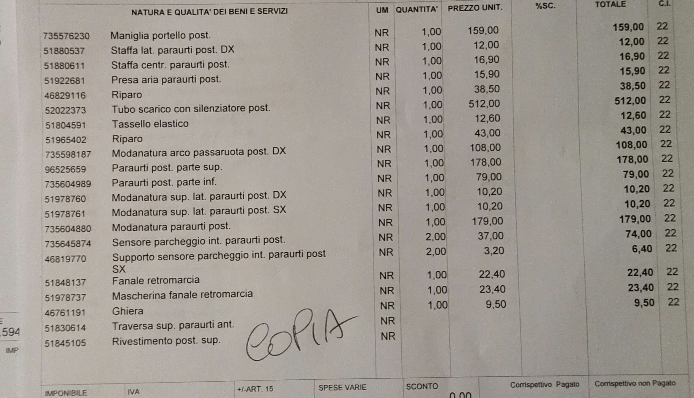

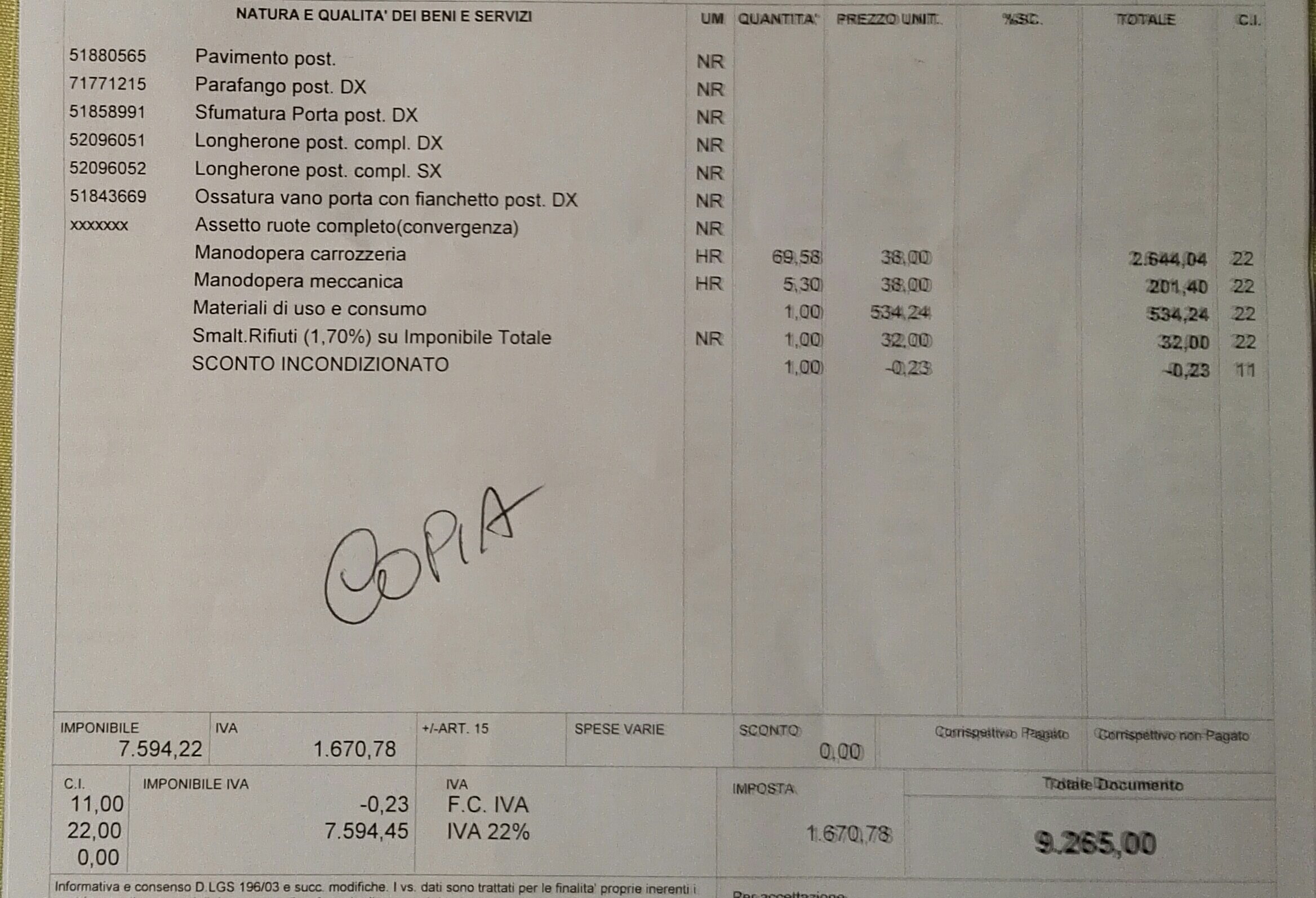

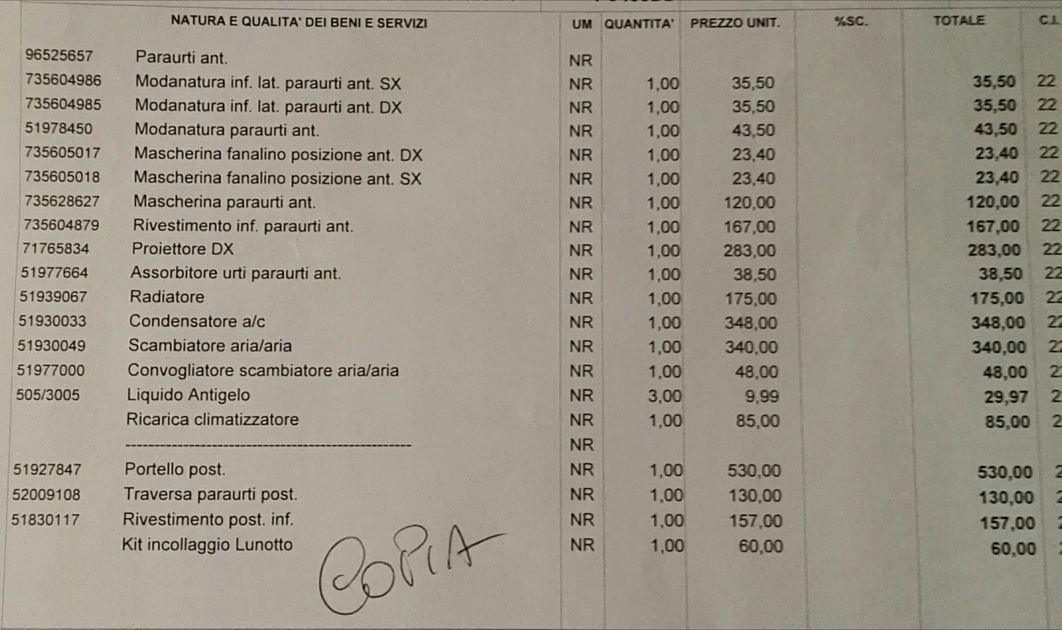

Questi sono i pezzi al dettaglio: manca la manodopera e il totale che al momento non riesco a caricare

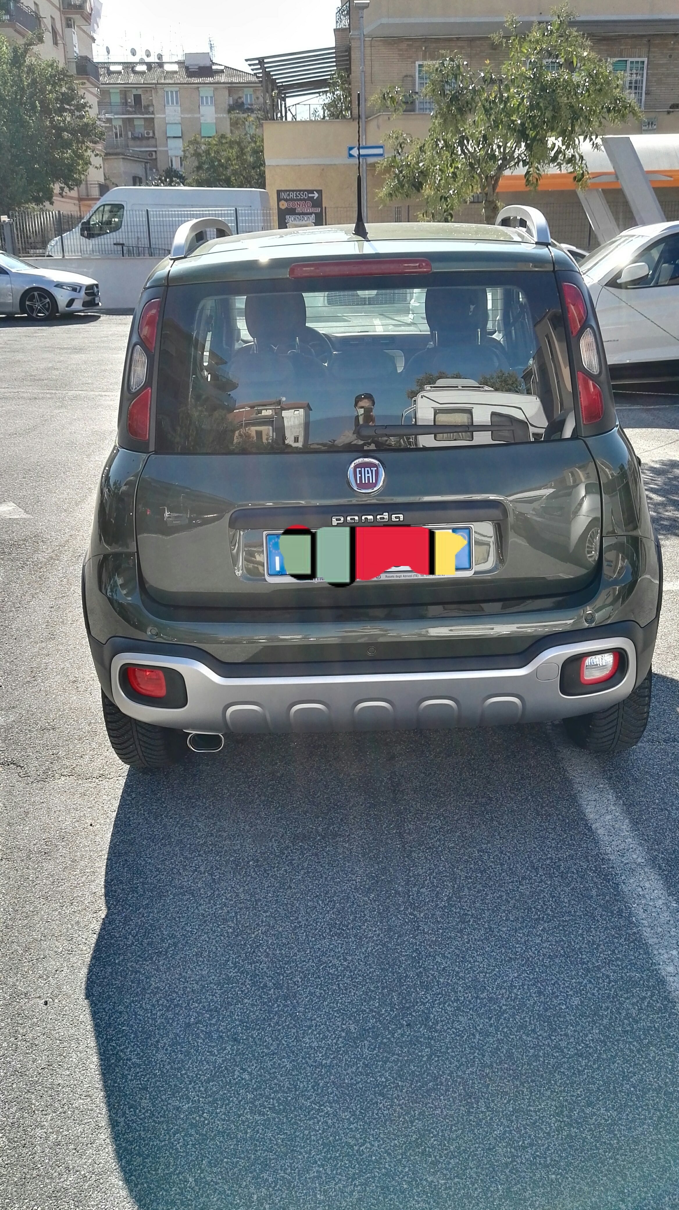

Chiedo per chiarezza: riesci a postare un pò di foto (oscurando le targhe, ovviamente) di anteriore, posteriore (magari a cofano e bagagliaio prima chiuso e poi aperto)?
Questo aiuterebbe ad avere dei parametri visivi e provare a capire se le "pacche" hanno interessato solo carrozzeria, lamierati, fari ed elementi secondari oppure hanno riguardato anche telaio, meccanica o scocca.

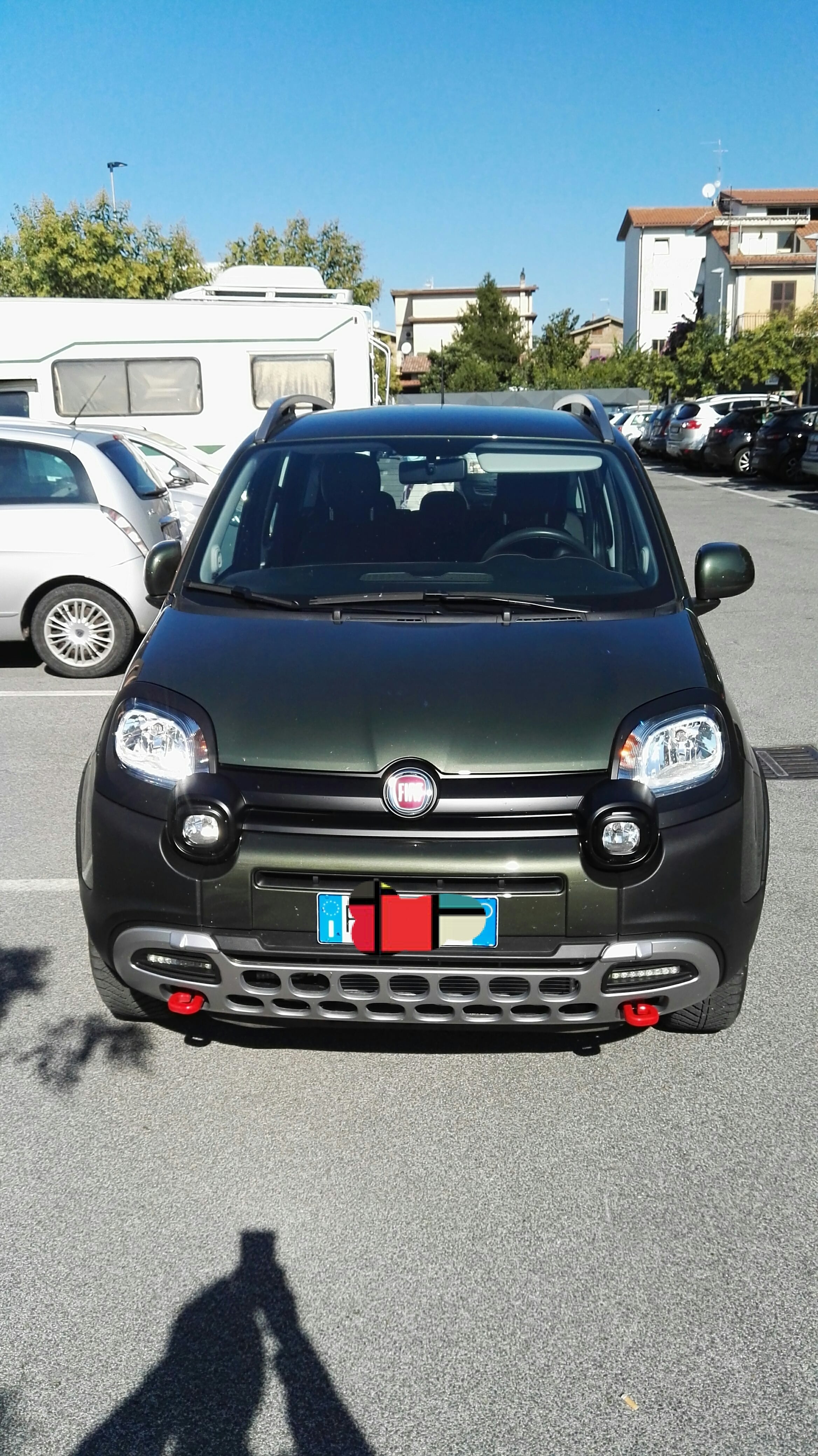

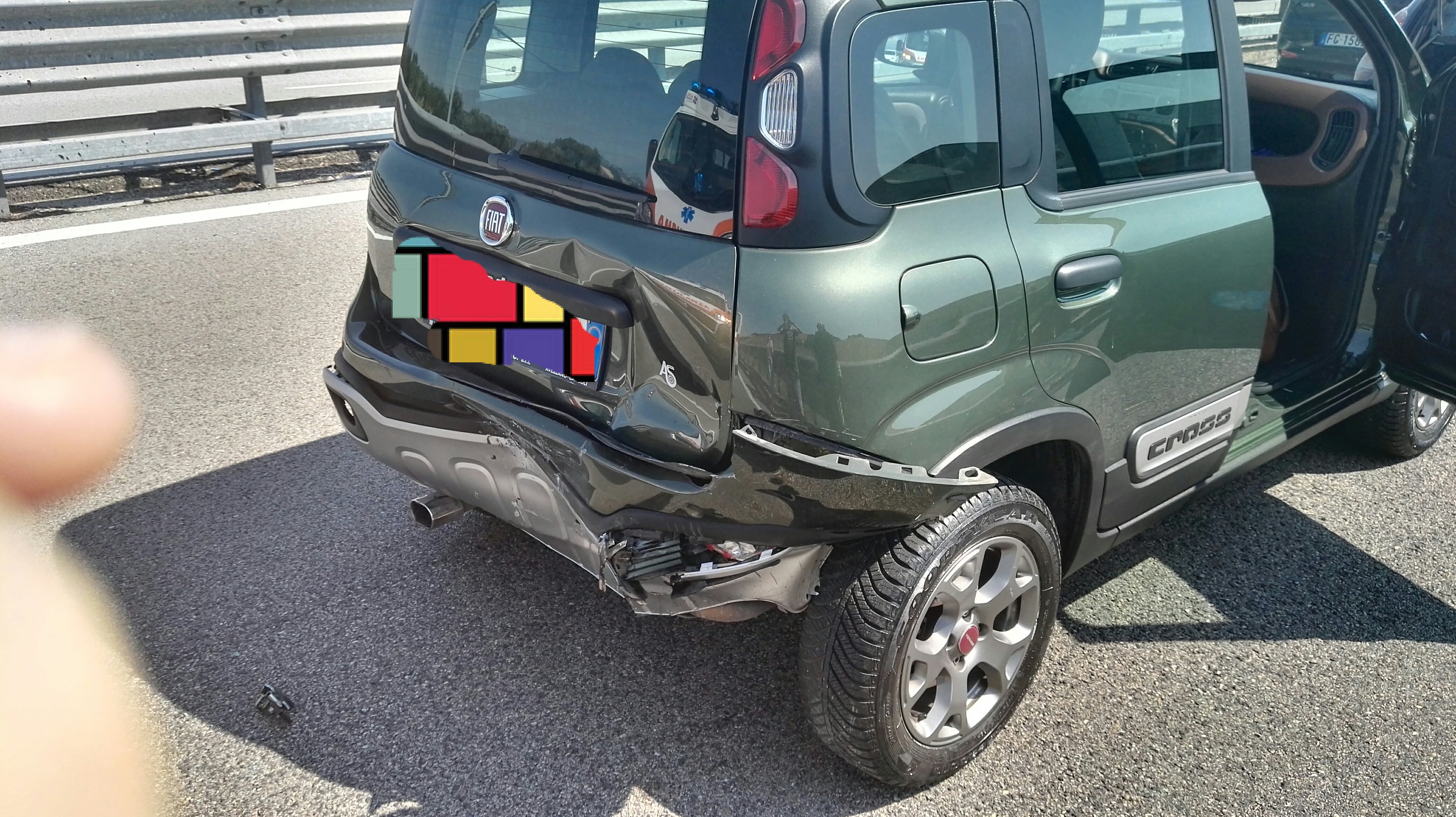

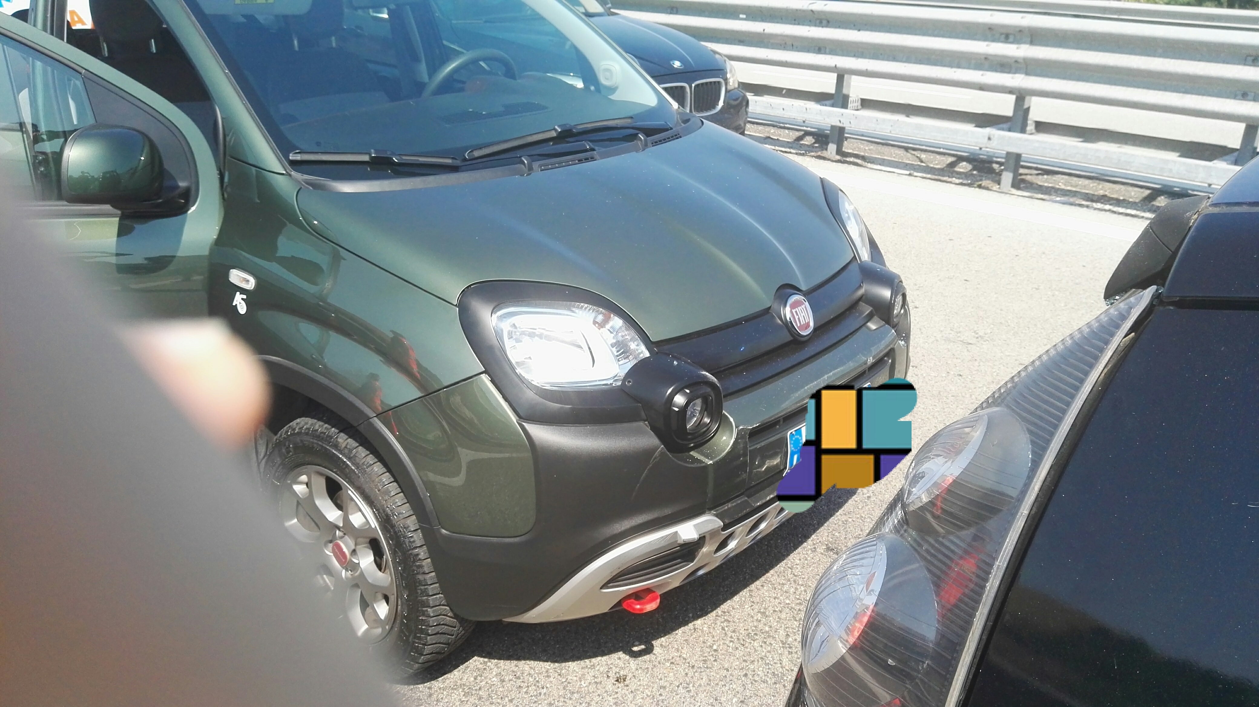

Le foto che ho ora riguardano solo l'esterno: metto anche quelle fatte subito dopo l'incidente. Nel pomeriggio passo in Fiat e spero di trovare qualcuno che mi dia retta: temo che dovrò tribolare parecchio e tirar fuori parecchi soldini, il che visto che sono la parte lesa mi fa un gran inc***reIncidente1.jpg Incidente2.jpg

direi che ci ha marciato mica male,a mio parere ha inserito in fattura parecchi ricambi che non ha sostituito,cosi' a naso,la cosa strana e' che non sono esplosi gli air bag, eppure dice di averti cambiato il radiatore...a me sa tanto di truffa all'assicurazione.
Secondo me è il caso di rivolgerti ad un avvocato. Secondo me, il furbetto, appena vede la lettera del tuo legale, viene a prendersi l'auto a casa e te la ripara a dovere. A me non sembra che sul davanti ci sia un danno cosi' grave da compromettere il funzionamento dello sterzo
