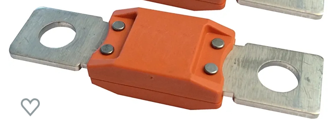

Buongiorno,come da titolo ho un problema con il fusibile posizionato sopra la.batteria. si brucia. Ho sostituito il motorino d'avviamento per ben 2 volte (non originale ma rigenerato).. e niente.. dopo qualche utilizzo si brucia nuovamente. Cosa potrebbe essere?
La macchina è una Megane 2 grandtour. Capisco benissimo che ormai è "datata".. ma vorrei provare a salvarla.
Grazie.
in che senso sopra la batteria? è un fusibile che regola la corrente massima totale? se si credo di non averne mai visto uno...e mi stupirebbe che fosse presente in origine..
ricordo che parlava di 25 ampere, anch'io trovo strano che sia sulla batteria, dove dovrebbero esserci i diversi maxifusibili...
Grazie, forse non mi sono spiegato bene, . Non sono elettrauto e cerco di descrivere. Allora, posizionato proprio sulla batteria tra 2 "bulloni" si trova questo fusibile,o così lo hanno chiamato. Allego la foto per fare capire di cosa si tratta. Grazie a tutti.

Grazie a te, lieti di darti una mano...io penso che devi controllare il cavetto che arriva al motorino, almeno fin dove è visibile, magari col movimento del motore si è spelato fregando su qualcosa e se fai l'avviamento col cavetto che in quel momento tocca a massa, il gioco è fatto...
Grazie, allora il "problema" che logicamente gli interventi li sta effettuando l'elettrauto.. perché io non saprei proprio come intervenire. Come detto ha sostituito per 2 volte il motorino montando un pezzo rigenerato, mi ha detto di aver controllato e "coperto" tutti i cavi.. ma niente. Dopo qualche ora e o giorno di utilizzo come vado a prendere il pulsante start sento proprio "bum". Ora la mia domanda è, questo "fusibile" o quel che sia è legato solo ed esclusivamente al motorino e al suo cavo o potrebbe anche derivare da altro tipo, luci, frecce ecc ecc? Grazie
eh, questo dovrebbe saperlo l'elettrauto, semprechè abbia in mano gli schemi elettrici della tua macchina, ma se il fusibile parte sempre mentre fai l'avviamento penso sia qualcosa legato a questo, permettimi di avere qualche riserva sull'elettrauto, già cambiare il motorino mi sembra molto, ma ammettiamolo, ma addirittura due, mi sembra troppo!!
Ciao, sinceramente non so se ha gli schemi della macchina. Lui fin dall'inizio ha sempre detto che quel fusibile è utilizzato dal motorino di avviamento, quindi abbiamo sostituito il primo con un pezzo rigenerato e controllato i fili.. presentato nuovamente il problema dopo qualche giorno ha pensato che essendo "rigenerato" magari potesse avere qualche problema e ha chiesto la sostituzione. Preso il motorino, montato e dopo qualche tragitto piccolo e 3 avviamenti auto.. nuovamente bruciato. Ho pensato pure io all'elettrauto.. però è uno veramente in gamba, sono passato a chiedere presso un elettrauto ufficiale Renault e anche lui mi ha detto che quel fusibile solitamente si brucia per il motorino o qualche filo che fa massa..! Mi sa che dovrà perderci del tempo e seguire tutti i fili.
Buongiorno, ieri ho sentito nuovamente l'elettrauto, i cavi sono tutti protetti e il motorino a quanto dice è ok. Ora mi diceva che potrebbe essere la centralina delle candelette?!?!?!
Che dite?
Che brancola nel buio, è meglio che vai da un'altro...per curiosità, i 2 motorini li hai pagati?
Buongiorno,dici che sta facendo tentativi a casaccio? Lui dice di aver seguito tutto il percorso dei fili e messi tutti in protezione. Il motorino solo il primo ho pagato ( rigenerato) il secondo lo ha fatto sostituire.
Avrebbe dovuto saperlo prima di iniziare se c'entrava il circuito candelette, così non cambiava il motorino...ho proprio l'impressione che non sappia dove mettere le mani
