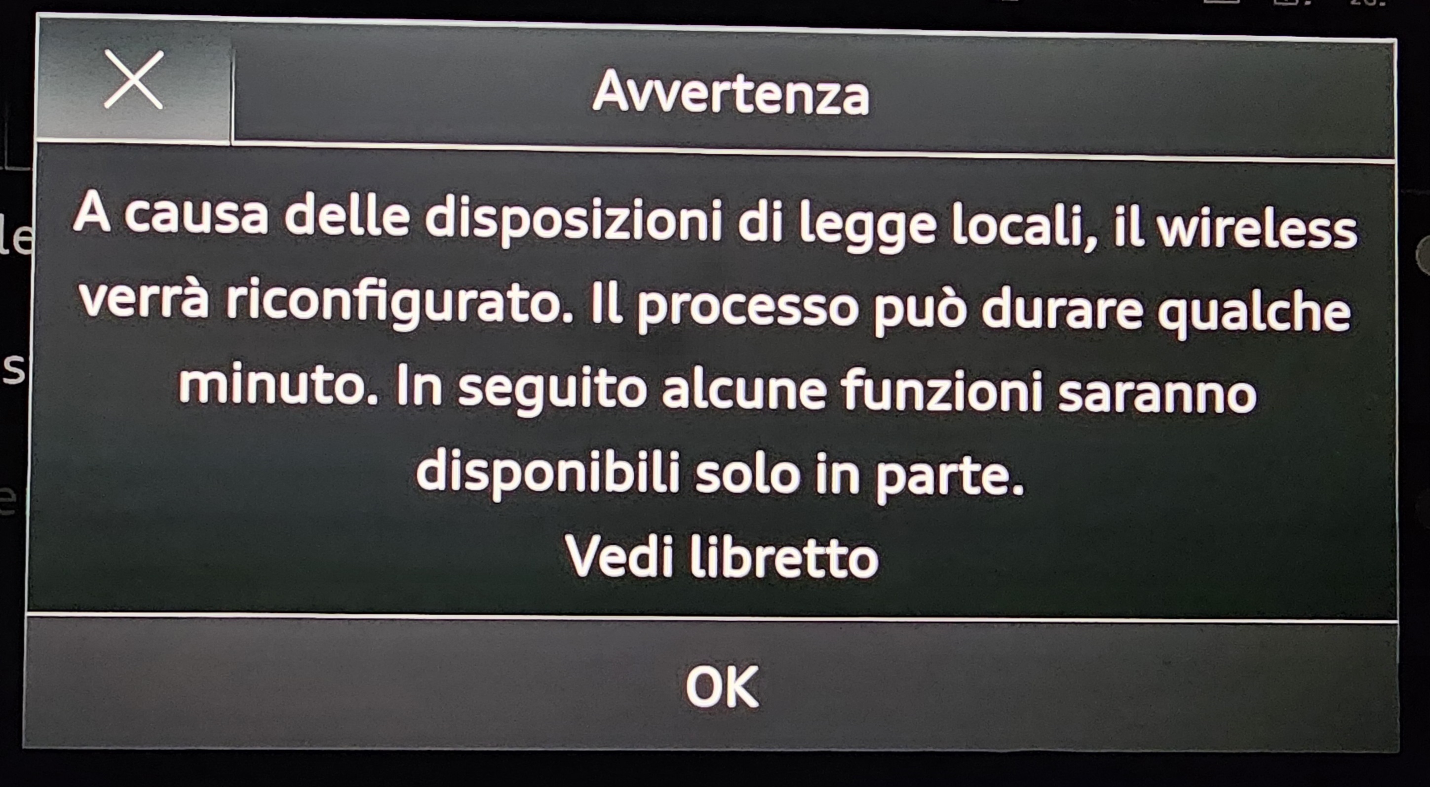

Ho acquistato qualche mese fa un'audi a1 sportback sline usata importata dalla Spagna.
Per intenderci è il modello nuovo il "GB" con 20k km.
Ho riscontrato fin da subito un problema fastidioso e non riesco a venirne a capo...
Non credo sia legato al modello specifico ma che sia uno standard generale audi.
Praticamente dopo 1 ora circa di utilizzo continuativo di Android Auto in modalità Wireless l'auto disconnette sistematicamente l'interfaccia smartphone (rendendola inutilizzabile) e mi compare un popup che cito testualmente
"A causa delle disposizioni di leggi locali, il wireless verrà riconfigurato. Il processo può durare qualche minuto. In seguito alcune funzioni saranno disponibili solo in parte. Vedi il libretto".
Da questo momento in poi il telefono (S23 Ultra) si disconnette completamente dal wifi funzionando solo tramite Bluetooth e non è più possibile riutilizzare android auto anche spegnendo e riaccendendo la vettura.
Per riabilitarlo devo fare mille peripezie nei menu o resettare completamente l'MMI a fabbrica.
Sul manuale ed online non trovo info in merito.
1) Sapete dirmi come disattivare completamente questa scocciatura/controllo/forzatura inutile?
Voglio essere libero di utilizzare android auto wireless tutto il tempo che ritengo opportuno senza limitazioni di alcun tipo. Se sono obbligato ad usare il cavo che senso ha avere il collegamento senza fili se è a tempo?
Se faccio un viaggio di 2 ore è follia che a metà strada si blocca ed impasta tutto.
2) Conoscete una procedura corretta per riabilitare l'interfaccia smartphone senza impazzire dopo la disabilitazione automatica (rimane grigia)?
3) Serve qualche tool particolare tipo OBDEleven o bisogna entrare in qualche menu segreto service?
4) conoscete qualche meccanico "smanettone" in provincia di Como, Varese, Milano che faccia modifiche VAG?
Mi sapete aiutare, avete suggerimenti o esperienze simili?
Vi ringrazio anticipatamente per le eventuali risposte e mi scuso se la mia richiesta può essere considerata genericamente come "hacking"
GRAZIE ;)

Io leggo che con Android 14 ci sono varie segnalazioni di disconnessione improvvisa in wireless però non si fa riferimento ne a quel messaggio che a te compare e ne al fatto che avvenga dopo un determinato periodo, sembra più casuale.
Probabilmente intendono disconnessioni vere e proprie dovute ad incompatibilità, bug o restrizioni del risparmio energetico. Nel senso che freeza, si riavvia o non risponde correttamente durante l'uso. A me fortunatamente non capita nulla di tutto ciò. Per 1 ora fila liscio come l'olio poi all'improvviso compare quel popup e smette di andare. Il tutto fa pensare appunto ad una forzatura software/limitazione voluta come è scritto nell'avviso...
