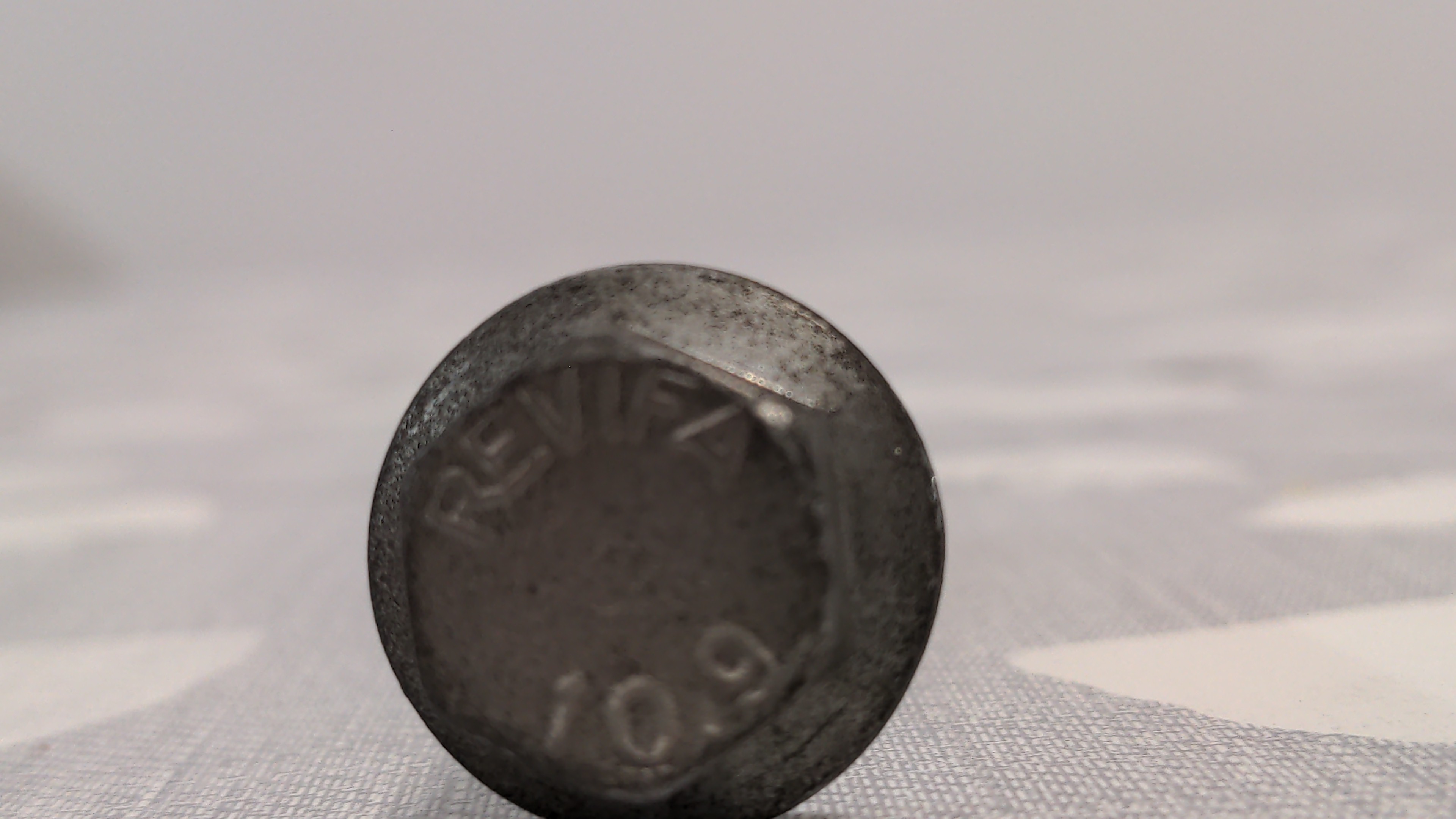

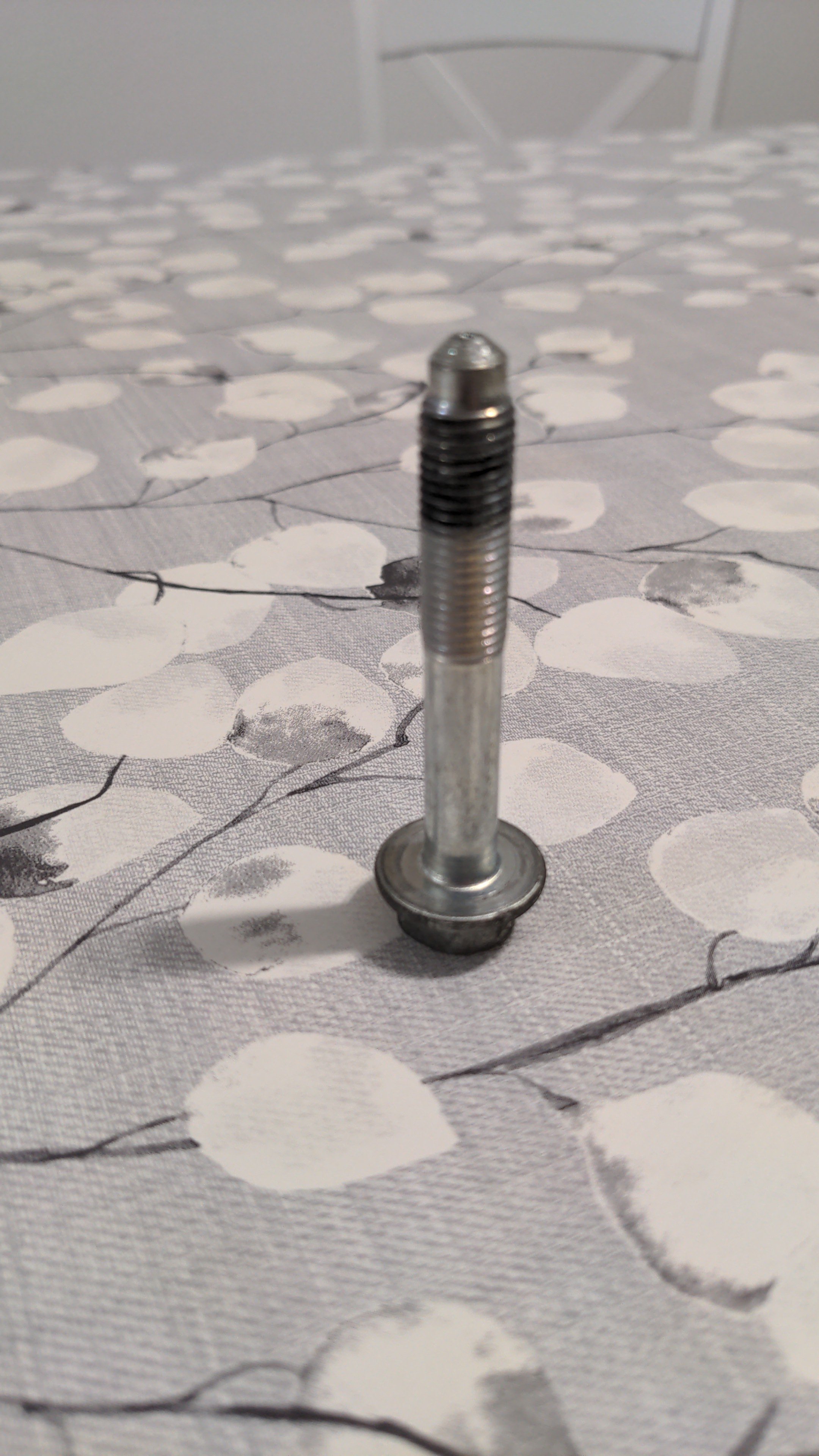

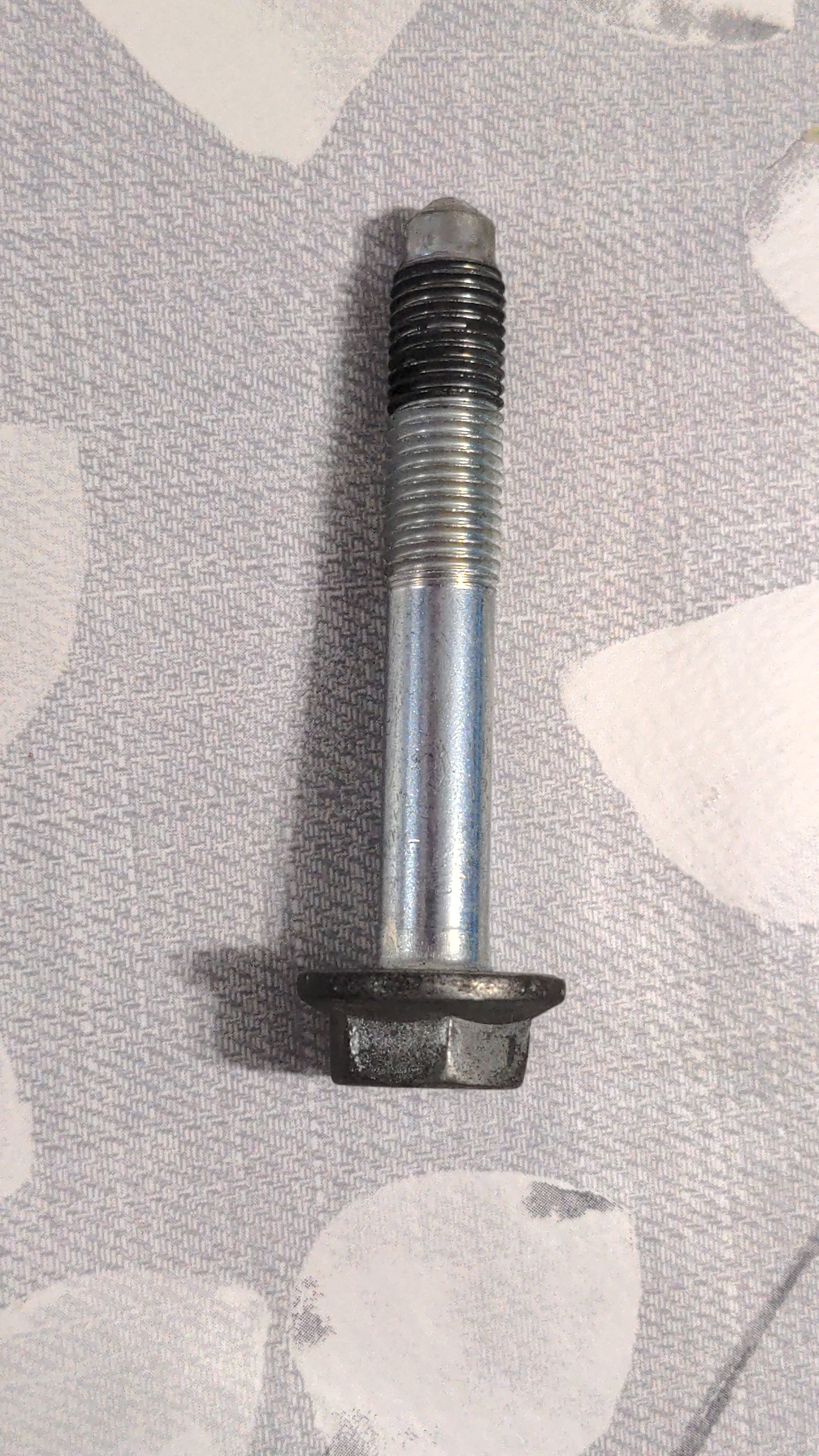

Ciao a tutti stasera, tornando a casa sento come un qualcosa di metallico che urta o cade dalla mia auto. Mi fermo poco più avanti torno indietro e trovo un bullone a terra molto caldo al tatto, può essere della mia auto?vi allego due foto
Grazie in anticipo!

Se fa parte del comparto ruote come è possibile che era molto caldo?
  • Sono giorni molto caldi di sè
  • Il vano motore genera un caldo mostruoso di suo
  • A volte il collettore di scarico passa vicino alle sospensioni anteriori (non so su Punto però)
  • volendo vicino ci può essere anche la frizione e cambio (scaldano pure loro)
  • può essere a breve distanza da un disco dei freni, che scalda un bel po'
Appena arrivato dal meccanico,era un bullone lato distribuzione...mesi fa avevo fatto da lui la cinghia e si era dimenticato di stringerlo. Si è scusato per l'inconveniente.
