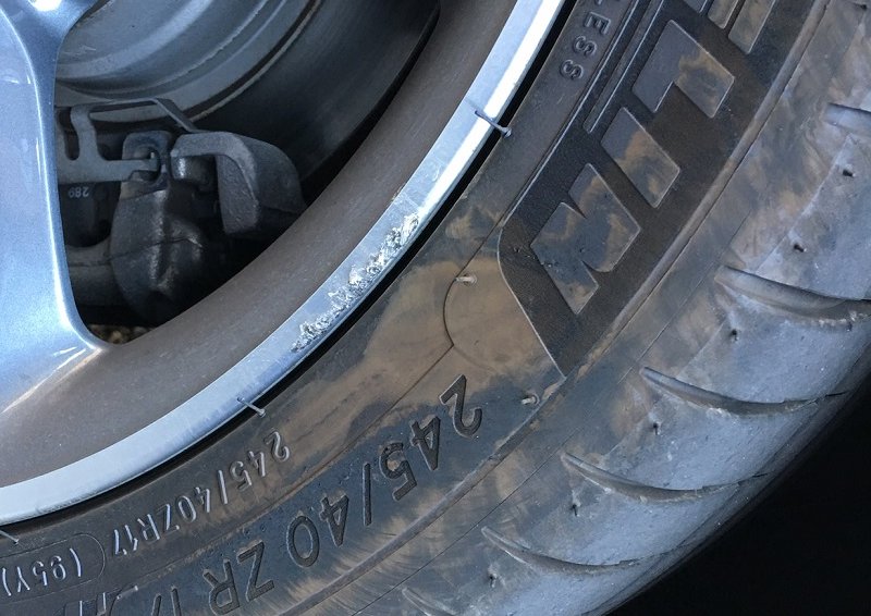

Ciao,
preso marciapiede con la posteriore destra, in partenza da incrocio.
Ho rovinato un po' il cerchio, gomma appare sana (non RFT).
Ho chiesto alla BMW di controllare se tutto ok, ma dalla risposta che ho ottenuto, secondo me non hanno fatto un belino.
Se volessi effettuare ulteriore controllo dal gommista, oltre al cerchio piegato o meno, potrei far controllare gli angoli?
Quali sono i valori corretti?
Grazie
È il primo che prendo, quindi non ho grande esperienza, ma secondo me sono salito con solo la spalla, girando ha perso aderenza ed è scesa. Sono partito da uno stop, ero quasi fermo.
Se fossi salito bene probabilmente non avrei segnato il cerchio.
Beh, messa così allora una botta non c'è stata. Difficile aver fatto un danno. Comunque nel dubbio falla vedere al tuo gommista.
se riesco passo domain, controllo cerchio per vedere se è piegato e nel caso poi lo faccio sistemare.
Mi rimane il dubbio sul controllo angoli, non sapendo valori giusti.
Sono della stessa opinione. Purtroppo, anche stando attenti, grattate del genere (soprattutto in città) succedono e fanno arrabbiare.
Anni fa mi successe una cosa con una dinamica simile, ripartendo da uno STOP, ma eravamo su in 5 e si danneggiò pure il pneumatico (che dovetti far sostituire).
Mi vien da dire che se non hai preso una botta ma hai solo strisciato allora è meglio non toccare gli angoli. Se non avevi e non hai problemi aspetta: spesso un rimedio è peggiore del (presunto) male....
Per mia esperienza personale (purtroppo recentemente ho fatto di peggio) sono dell'idea che, al di là di un discorso estetico per il cerchio interessato, non ci sia alcun danneggiamento.
A livello di pneumatico, se ci fosse un problema, potrebbe manifestarsi sotto forma di ernie/rigonfiamenti, tagli o perdita di pressione.
Ad ogni modo, personalmente, mi rivolgerei o (eventualmente anche una seconda volta se non si è tranquilli) all'assistenza BMW o ad un gommista di (assoluta) fiducia.
infatti è un po' la mia paura.....
Come problemi cosa potrei trovare? consumo anomalo pneumatico?
Guarda, io so solo che ho sempre percepito il volante come storto già dall'uscita dell'auto (3er) dalla fabbrica. Solo alla 4° convergenza ho rimediato, e nell'occasione il gommista (il mio di fiducia, che la rifaceva per la seconda volta, le prime due le ha fatte fare l'officina BMW) ha detto di aver corretto un angolo al posteriore. Non so se è coincidenza o meno, ma il volante era dritto. Quindi, ripeto, se l'auto va bene (va dritta, ha un consumo uniforme, non ha vibrazioni, ecc.) tienila così. Per una eventuale correzione c'è tempo per vederne la necessità.
Sul problema estetico immagino si possa fare qualche correzione.
Grazie ragazzi per i consigli.
La bmw ha chiuso ieri e martedì parto per Livigno, così ho pensato di fare un salto dal gommista, che reputo abbastanza affidabile (a parte il database della macchina per la convergenza aggiornato al 2008).
Ha visto il segno sul cerchio, ha controllato la gomma, mi ha chiesto se vibra o va storta (no).
Mi ha consigliato di andare tranquillo, che prima di fare dei danni ci vuole ben di più.
Al cambio con le termiche, lascio il cerchio a riparare.
