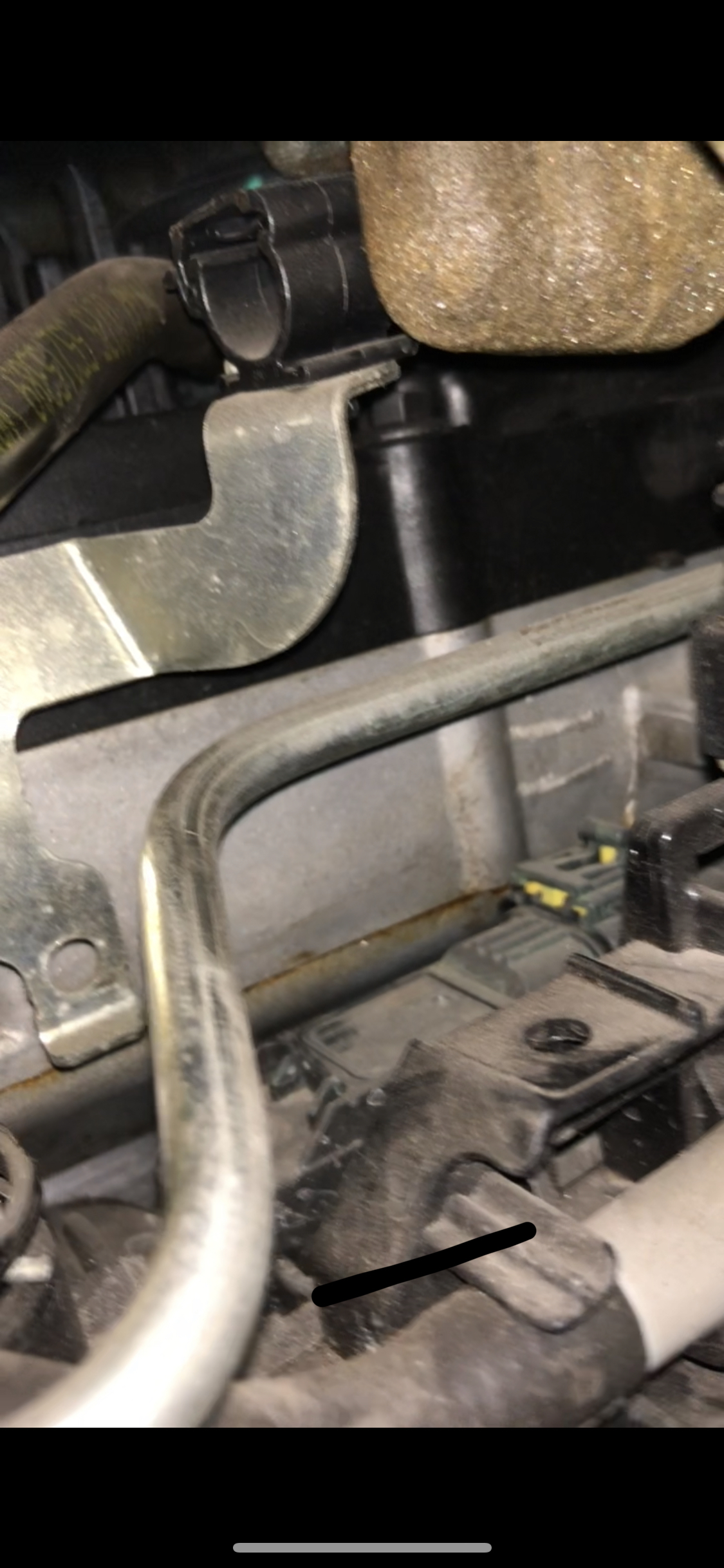

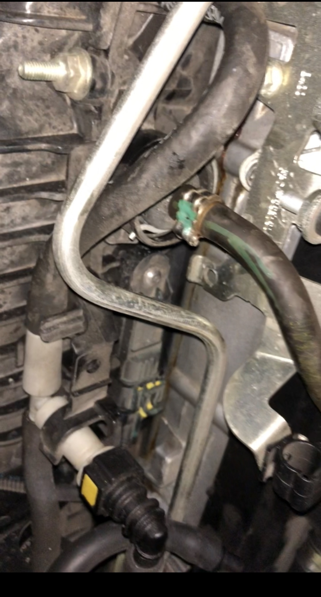

Salve sono Domenico e sono nuovo del forum ma passerò subito al dunque, come da titolo sbirciando un po’ per il motore ho notato questa specie di “sudorazione” la macchina ha 19000 km è la veloce con 241cv
Quella striscia giallina mi sembra una guarnizione...se fate caso alla foto c’è come un velo s olio attorno...
Aspetto qualche parere esperto perché mi sto macindando il cervello
Grazie per la disponibilità

Ciao e benvenuto tra noi "Invincibile". Dalle foto non riesco a vedere e/o capire un granchè, comunque:
a) Sei andato da un meccanico esperto? O in un'officina autorizzata Alfa Romeo?
b) Hai controllato i livello dell'olio? E' diminuito? Lo dico anche perchè io ho la Brera con il 1.750 turbo (quello da 200 cv) e il consumo d'olio è irrisorio, circa 1 kg ogni 10.000 km, e la macchina ha 96.000 km.
c) La temperatura del liquido refrigerante è normale? Tende a salire velocemente e superare il massimo?
la cosa gommosa rossa è la guarnizione, se vai in conce con una cosa del genere è probabile che non ti danno retta... tienla d'occhio se aumenta, quanto ti manca alla fine della garanzia?
Allora era una cosa minima stamattina sono andato in una conce alfa romeo e abbiamo guardato per bene...al tatto non è fresco e come se fosse qualcosa di vecchio e accumulato,forse nessuno ha mai toccato li nei suoi 19000km...e giustamente mi faceva notare il meccanico dell’alfa che se ci fosse stata una vera e propria sudatura si sarebbe sporcato tutto a valle della perdita...invece è pulito e asciutto.
Per quanto riguarda l olio non ne consuma per niente...L acqua è nella norma non ha mai dato problemi.
Ho fatto fare anche una diagnosi e il computer non da nessun errore
Potrebbe anche essere che nelle prime fasi di assestamento la guarnizione abbia lasciato uscire un po' d'olio, visto che l'auto è ancora praticamente nuova. Tienila d'occhio, ma non preoccuparti troppo ;)
