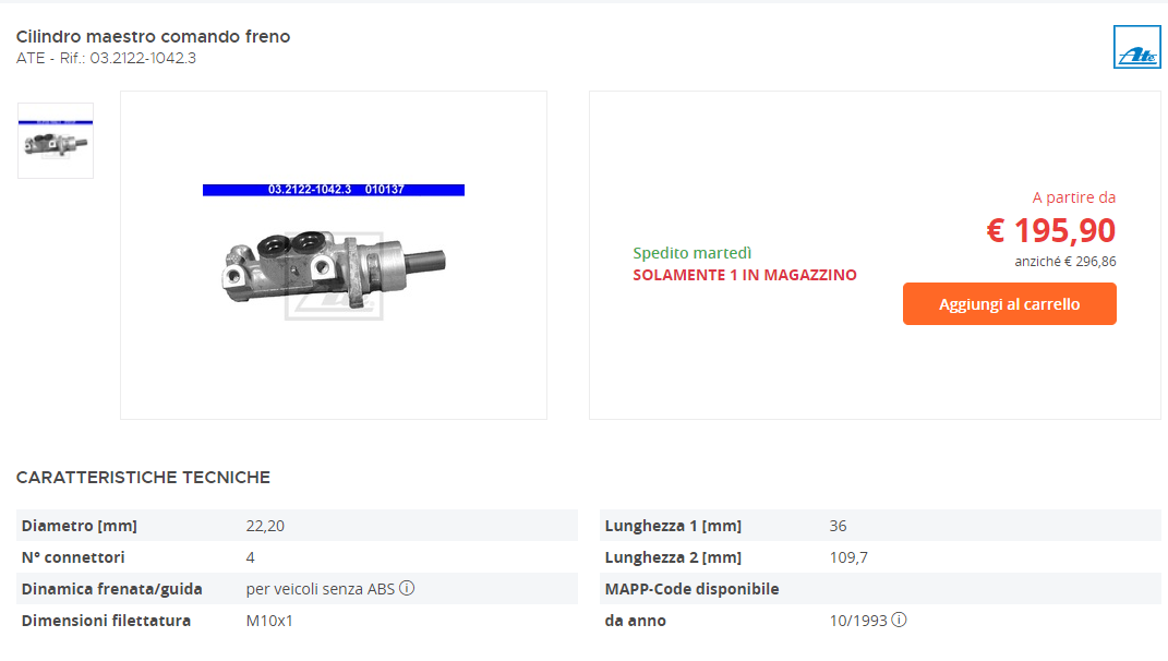

L'originale la VW non lo fornisce + dal 2016, essendo un sistema ATE la relativa pompa in rete costa circa 200 € spedita
sarebbe questa :
