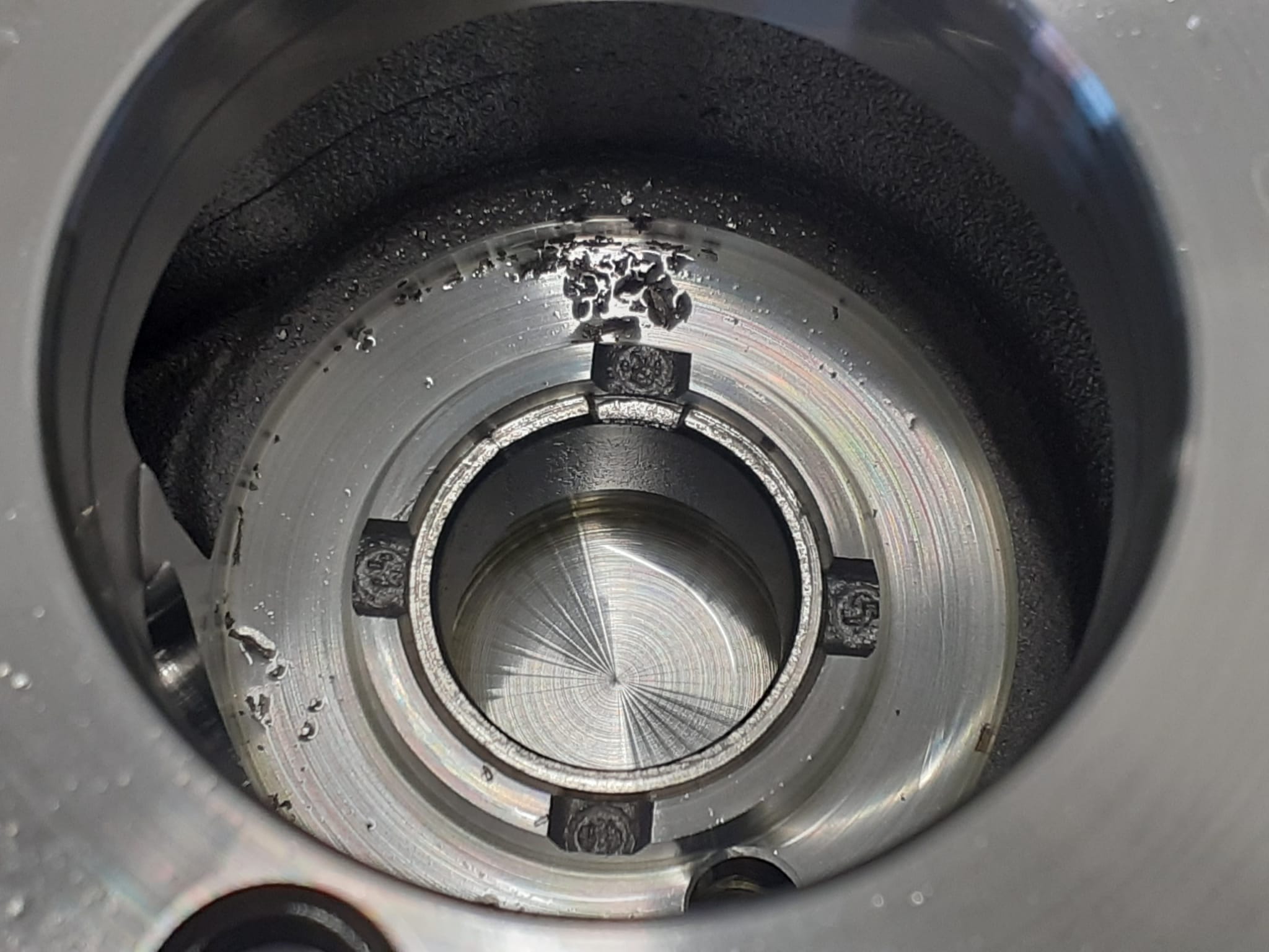

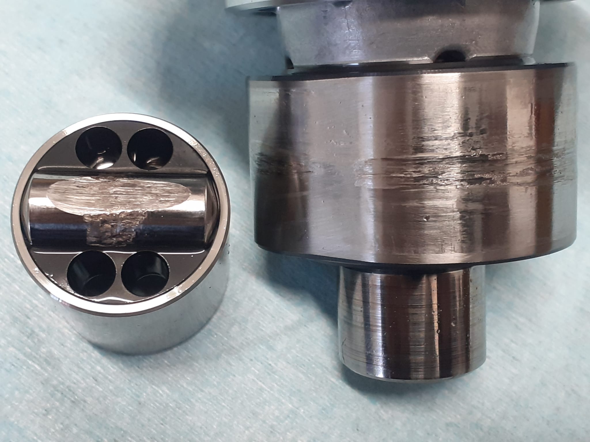

Saluti a tutti dopo 4 mesi ho fatto rientrare la mia peugeot Rifter e fatta riparare in un centro assistenza Bosch.
Come immaginavo la rottura della pompa alta pressione gasolio "Bosch cp4" ha provocato a 53.000km e tre anni di vita un danno di oltre 4000€! Più 2000€ di trasporto in Italia dalla Rep. Ceca...
UNA VERGOGNA!
Adesso due avvocati con le relative fotografie e la perizia scritta dall'officina, cercheranno quantomeno di avere una percentuale di risarcimento sul lavoro svolto.
Dopo due 3008 e questo Rifter pagato oltre 23.000€ MAI PIù PEUGEOT! Questo è assicurato!!

Si è girato il lobo pompante nella sede e il rullo ha lavorato di traverso sulla camme....solito problema
Anche in audi negli anni scorsi è stata una strage con queste pompe
