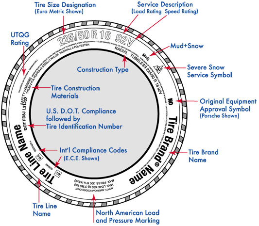

Riporto:
Scegliere un gomma non è facile, viste le variabili che vi sono. Una gomma può andar benissimo su un auto e malissimo su un'altra. Molte case automobilistiche si fanno costruire gomme ad oc specifiche per quell'auto, per non dire della manutenzione della gomma stessa che in pochi fanno.
Premesso questo
ecco come leggere tutte quelle sigle riportate sulla gomma:
guide-dim-pneu-jpg.4727
Gli pneumatici segnati con (*) sono omologati per BMW (di serie). Possono essere montati su altri veicoli.

Renault
Di serie su Renault. Lo pneumatico può essere montato su altre auto.
RHD
Guida a destra
Ricostruito
Pneumatico ricostruito
Ricostruito
pneumatico ricostruito = performance identica ad un prodotto nuovo.
RO1
Di serie per Audi RS. Pneumatico compatibile con ogni altro tipo di veicolo.
RO2
Pneumatico omologato da Audi per auto 4 ruote motrici. Lo pneumatico è montabile su altre auto.
Roue de secours
Roue de secours
ROWL
Raised Outline White Lettering/Letters: lettere bianche contornate e in rilievo
RPB
Rim Protection Bar: pneumatico con protezione del cerchione.
RSC
Runflat System Component
Run Flat
Pneumatico utilizzabile anche se sgonfio
RWL
Raised White Letter: pneumatico il cui marchio è di colore bianco.
RWLS
Raised with letters: lettere bianche
S1
Pneumatici omologati alle nuove norme anti inquinamento acustico.
SBL
Serrated Black Letters: la grafica sulla spalla dello pneumatico è nera e striata.
Semi-Slick
Pneumatico semi-slick
SG
Super Morbida
Soft
Gomma morbida
SSR
Continental SSR per Self Supporting Run flat Tire: pneumatico run flat.
Stock last
Pneumatico disponibile fino ad esaurimento scorte
TRX
Primo pneumatico di piccola taglia.
TT
Tubetype: pneumatico che richiede una camera d'aria
V1
Nuova mescola per migliori performance.
VO
Di serie per VW. Lo pneumatico può essere montato su altre auto.
VOLVO
Di serie su VOLVO. Lo pneumatico può essere montato su altri veicoli.
VSB
Vertical Serrated Band: la spalla dello pneumatico è composta da piccole lamine dal taglio sottile per un design unico.
VW
Di serie su VW. Lo pneumatico può essere montato su altre auto.
VZ
Bridgeston di serie: pneumatico selezionato dai costruttori di automobili
WL
White Letter: Le scritte sulla spalla dello pneumatico sono bianche.
WSS
White Side Sign: pneumatici con righe bianche sulla spalla
WSW
White Side Wall: pneumatico con spalla bianca
WW
White Wall: pneumatico con spalla bianca
WZ
XL
Extra Load: pneumatico rinforzato con un indice di carico superiore
XRP
Extended Runflat Performance
Yellow
Gomma media
YZ
ZP
Tecnologia run flat di Michelin.
ZPS
RUN FLAT: Abbreviazione Yokohama per indicare uno pneumatico run flat
ZR
Nessuna differenza fra uno pneumatico R e ZR dello stesso indice di velocità (ZR raggruppa V, W o Y). ZR non è sempre presente sulla spalla dello pneumatico
Poi: gli Indici UTQG nei pneumatici, “questo è solo per il mercato USA”
UTQG è uno standard definito dal Department of Transportation USA (DOT) che misura il livello di prestazioni di uno pneumatico sulla base di tre dati comparativi: Usura del battistrada, Trazione e Temperatura
INDICE di TREADWEAR
L’indice di TREADWEAR corrisponde alla velocità di usura del pneumatico. E’ ottenuto tramite un test su circuito su una distanza di 9600 Km, in condizioni controllate; Il valore di TREADWEAR è compreso tra 60 e 620 mentre il valore di riferimento è 100.
PIU’ L’INDICE DI TREADWEAR E’ ELEVATO, PIU’ LA DURATA DI VITA DEL PNEUMATICO E’ LUNGA.
Facciamo un esempio pratico:
Se l’indice di TREADWEAR è 50, la gomma si consumerà due volte più in fretta di una normale.
Se l’indice di TREADWEAR è 420 si consumerà 4,2 volte meno rapidamente
INDICE di TRAZIONE
L’indice di TRAZIONE è un indice espresso con lettere.
AA , indica un indice più alto
A, B, C indicano indici più bassi. C è il minimo accettabile.
Tali indici rappresentano la capacità di un pneumatico di fermarsi su fondo bagnato e viene misurato su un test di frenata in moto rettilineo, in assenza di curve , accelerazioni o fenomeno aquaplaning.
In altre parole corrisponde all’aderenza su strada bagnata in linea retta.
PIU’ L’INDICE DI TRAZIONE E’ ELEVATO, PIU’ LO SPAZIO DI FRENATA E’ CORTO
INDICE di TEMPERATURA
La TEMPERATURA viene graduata A, B, C e rappresenta la capacità di uno pneumatico di resistere al riscaldamento e di dissipare il calore.
A è l’indice più alto, C il minimo imposto dalla legge
Tale indice è ottenuto tramite un test in laboratorio su una strada di prova,a pneumatico gonfiato e non sovraccarico. Infatti velocità eccessive, sgonfiamento e carico eccessivo possono generare un accumulo di calore che a sua volta può danneggiare lo pneumatico e ridurre , di conseguenza, il suo ciclo vitale.
UN INDICE DI TEMPERATURA ELEVATO SIGNIFICA CHE IL PNEUMATICO RESISTE AL RISCALDAMENTO
utqg_small-jpg.4728
