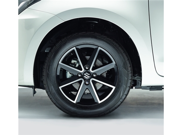

su tutte le auto ho sempre avuto i doppi cerchi,
per la swift avevo pensato a questi
https://www.ebay.it/itm/Cerchi-in-l...rentrq:fb01242616c0ad4a57fe18e8ffcfef5b|iid:1
non dovrebbero starci male

Che vantaggi hai coi doppi cerchi delle stesse dimensioni? E' una domanda non una critica. Per quelli non di serie che vorresti comprare, informati sulla questione dei sensori di pressione, perché ho letto che alcuni hanno avuto problemi di funzionamento.
è più comodo, e se pensi di tenere la vettura per più di 5 anni anche economico, non so da voi ma a me il gommista chiede 10€ a cerchio, che fanno 80€ l'anno, dopo 4 anni li hai ripagati e se proprio cambi vettura li rivendi
