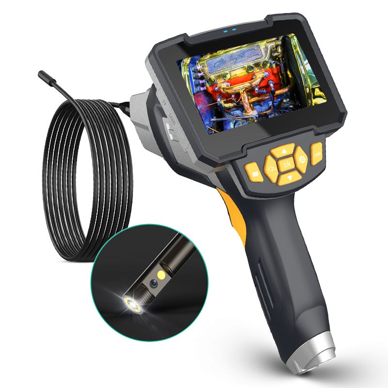

Scusate ...ma se vi fosse un pistone BLOCCATO il motore non girerebbe!
Diverso è se si possa esser rotto lo stelo di una valvola ...vuoi per shock termico o per uscita dalla fase di distribuzione del motore (classico "scavallamento" della cinghia distribuzione), ecc.
@Dav_p
Per fugar possibili dubbi su danni pesanti al gruppo termico, fatti esaminare i cilindri a mezzo d'una telecamera endoscopica (ne acquistai una io al Lidl, con puntale da 10 mm., e l'ho già utilizzata con buoni risultati ...anche nel muro); basta inserirla nei fori delle candele e puoi aver un'idea di massima su cosa possa esser successo:
