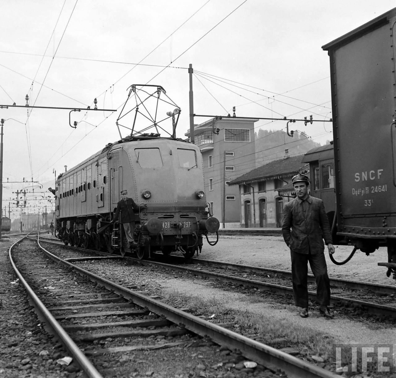

Sino a non molti anni fa - quelli che hanno qualche capello brizzolato si ricorderanno- ogni km di ferrovia era presidiato da operai che , muniti di mazza, controllavano la saldezza dei binari .
Quindi un incidente così banale non sarebbe potuto accadere se solo non avessero diminuito i controlli in omaggio alla famigerata "spending review , in base alla quale si diminuisce la spesa per i servizi ai cittadini , mentre continua ad aumentare invece il debito pubblico , perchè mai sono stati toccati privilegi , parassitismo e corruzione.
Certo un Esp dei treni forse avrebbe potuto evitare un deragliamento così disastroso , forse ....
Sicuramente se di lì fosse passato un ferroviere , intendo uno vero in carne ed ossa , si sarebbe accorto che il binario stava cedendo e avrebbe dato l'allarme ...
Non è fantascienza solo storia di due o tre decenni fa .

I manovali , come sempre noi con qualche capello brizzolo ricordiamo , battevano con la famosa mazza anche i carrelli ruote dei treni quando questi erano fermi in stazione . Quindi il famoso ferroviere con la mazza si sarebbe accorto del difetto al carrello ed avrebbe dato l'allarme.
