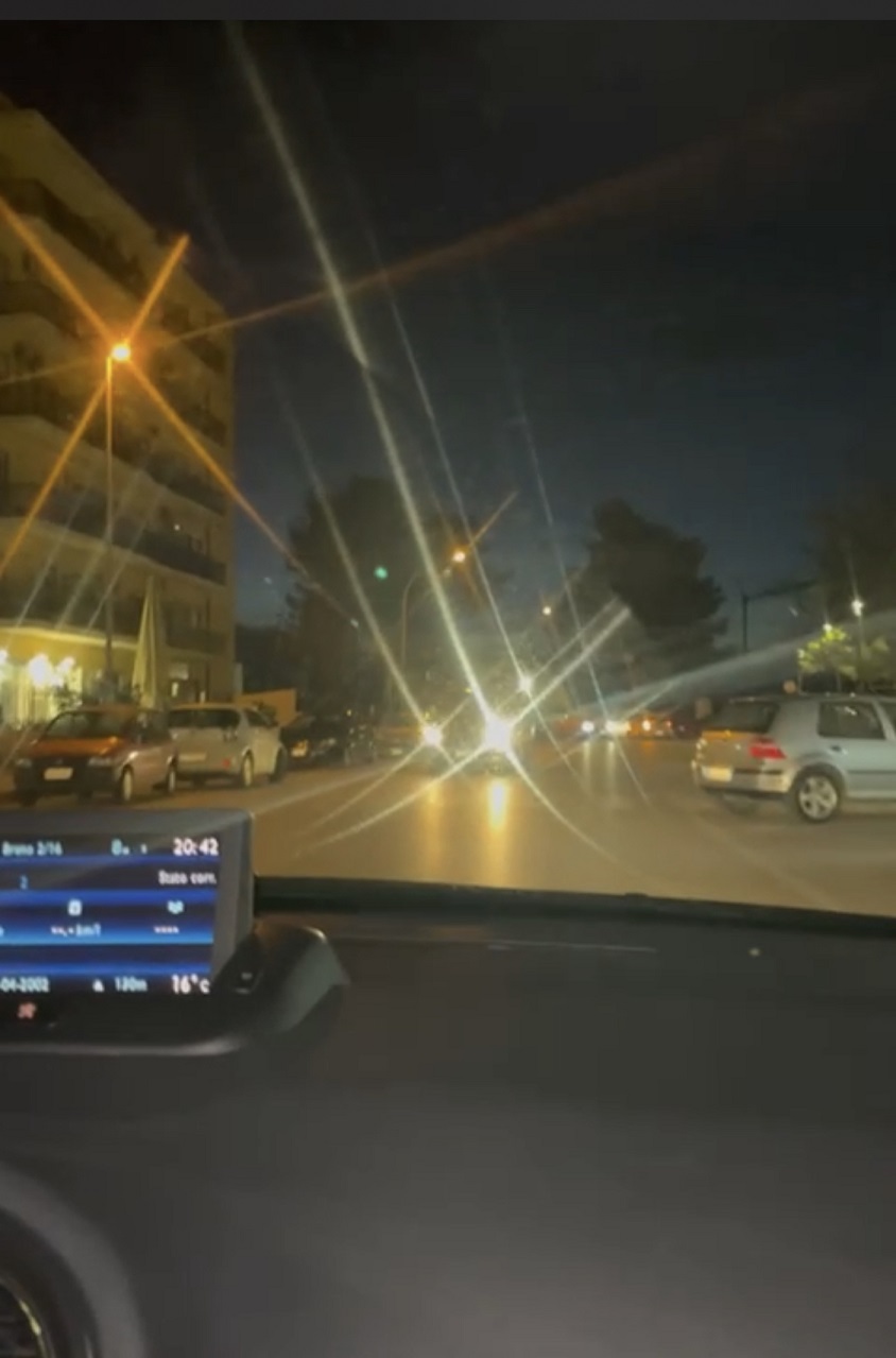

Ho di recente acquistato una 5008 del 2011 e quando guido di notte ho uno stranissimo effetto sul parabrezza scaturito dalle luci esterne. allego una foto per farvi capire meglio il tutto.
A cosa potrebbe essere legato tale difetto e come potrei risolverlo?

Potresti cominciare a capire se il parabrezza è stato sostituito. Se ha una punzonatura diversa dagli altri cristalli non è l’originale…magari hanno usato un ricambio non conforme o eseguito male il lavoro.
Potrebbe anche trattarsi dello strato plastico che si frappone tra i due vetri, o una sorta di trattamento/lucidatura del cristallo (qualora fosse stato riparato da una ditta specializzata, tipo CarGlass) …in ultimo …hai spruzzato del lucidante cruscotti sulla plancia?
