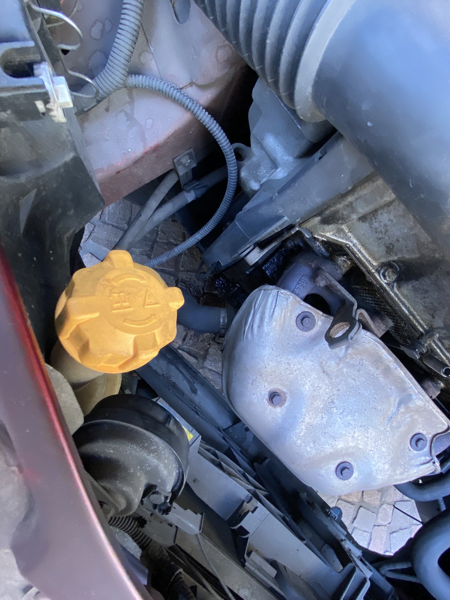

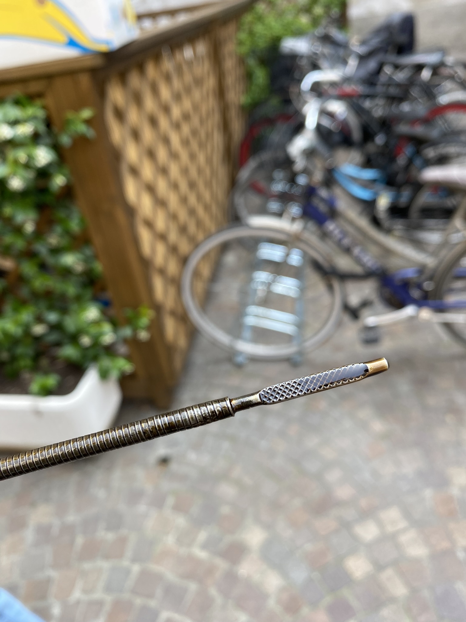

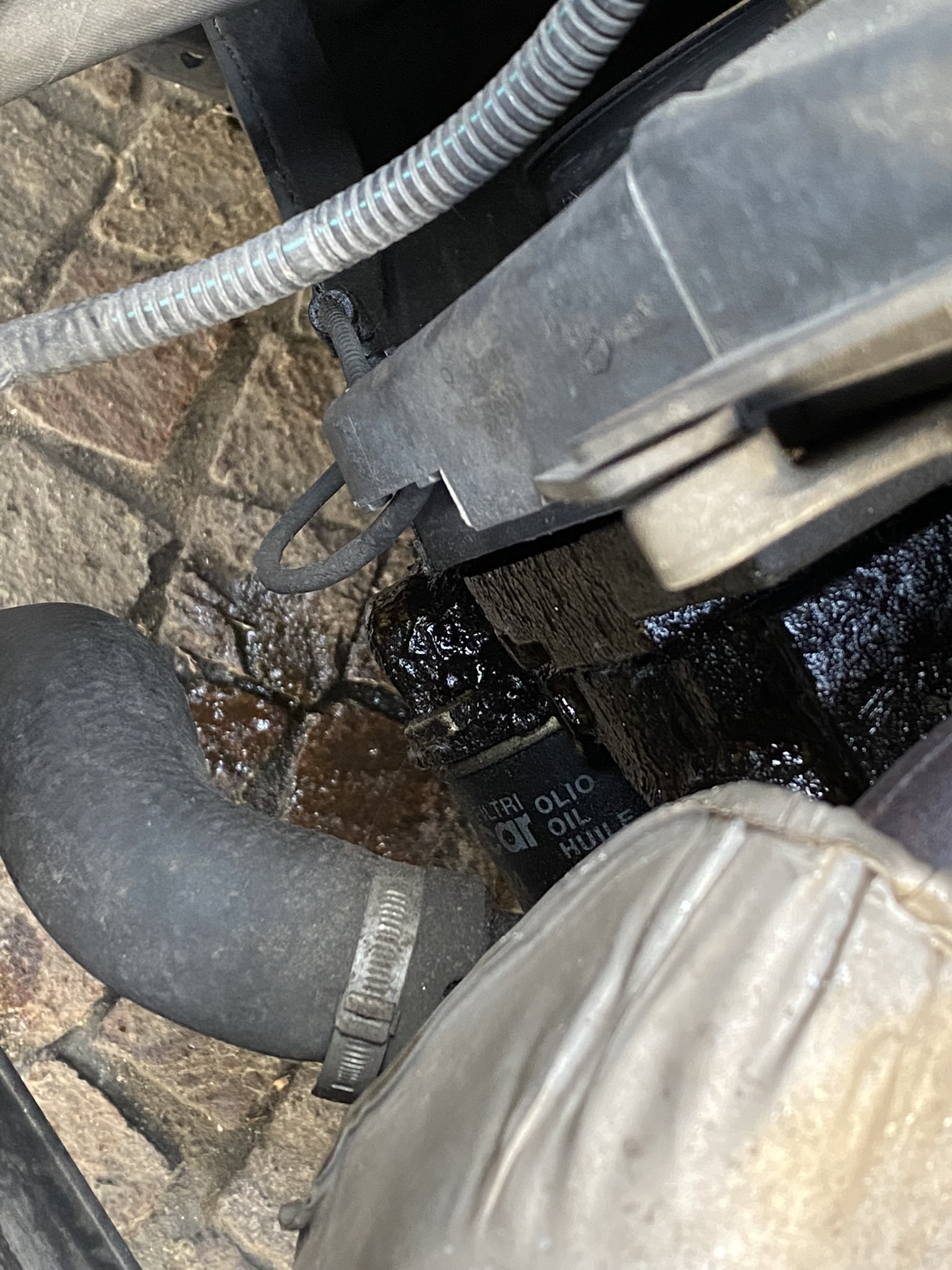

Ciao, ho un problema con la mia punto del 2001, quando sono fermo mi si accende la spia dell'olio ma solo quando il mototre è al minimo, appena accelero si spegne. aprendo il cofano ho notato che c'è una perdita d'olio all'altezza del bulbo e del filtro olio come nelle foto che ho allegato. come posso risolvere questo problema?
grazie

Ciao, cercando dov'è la perdita e riparandola...per la spia olio che accende al minimo per prima cosa cambia il bulbo, quanti km ha sta macchina? Se 500mila forse è il motore...
Guarda se perde nella zona dove esce l'albero motore dal monoblocco....il fatto che ti perda pressione al minimo fa pensare ad un cedimento di qualche paraolio o bronzina
se ha 116mila km potrebbe essere solo il bulbo...quando un motore è incraciato come quello in foto bisognerebbe farlo lavare bene, che è una di quelle cose da fare solo se indispensabili che poi è facile che qualcosa non funzioni se è stato riempito d'acqua, e poi controllare da dove esce l'olio prima di sporcare tutto di nuovo e fare il lavoro, magari cola giù dal coperchio valvole...
Mi
Sembra una perdita importante.....il bulbo o funziona o non funziona......non penso possa non funzionare solo al minimo
Ho avuto un amico con un problema simile e ha buttato l'auto
alle volte si indurisce internamente e al minimo, quando la pressione è bassa accende la spia, comunque costa poco ed è facile cambiarlo, se poi continua a stare accesa allora si bisogna cercare altro, certo bisogna vedere subito, non andare avanti così...
Il discorso di cambiare il bulbo porrebbe avere una logica se non ci fosse una perdita così copiosa, secondo me prima bisogna capire da dove esce gutto quell'olio
bisogna vedere tutto assieme, il discorso spia accesa è la prima cosa da fare, dicevo il bulbo, perchè se i km sono giusti e non è successo qualcosa di brutto, mi sembra impossibile che i cuscinetti siano andati...
Per la spia al minimo non vedo grande preoccupazione, potrebbe anche trattarsi del minimo un po basso Un motore che gira da venti anni anche come è stato trattato, per riparare la perdita bisogna prima lavare bene la parte sporca perchè inganna poi si individua la perdita dalle foto non si capisce niente e neanche guardare direttamente finchè non si pulisce. Nb che tipo di olio usi, per quel vecchio motore un 10w40 massimo 5w40.
