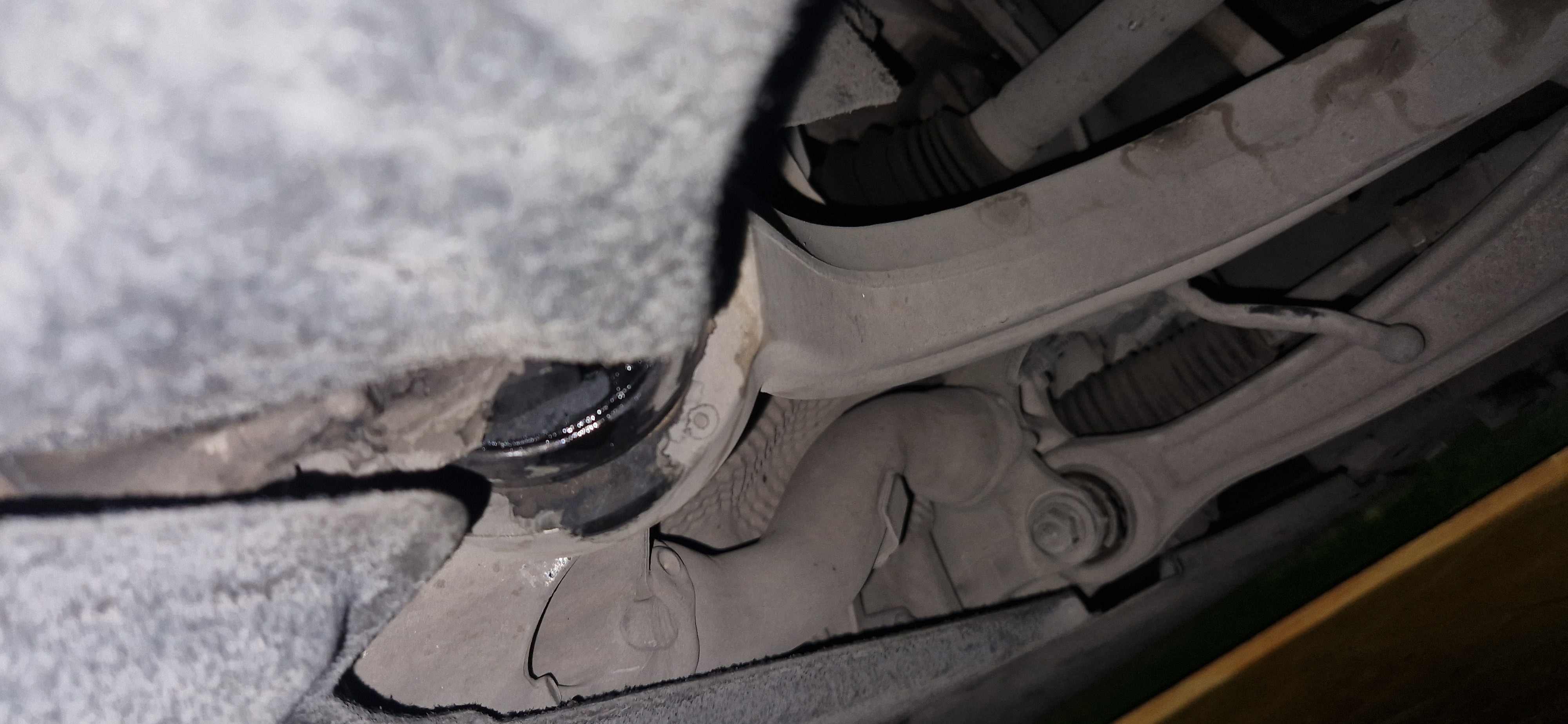

Comunque mi sono infilato sotto l'auto e ho trovato la perdita. Sembra essere braccetto. Dico sembra perché o cola da qualche parte e finisce lì oppure quando ha tolto tappo ha fatto colare olio ovunque, infatti vedo una bella macchia nera vicino braccetto.
    1,8 MB · Visite: 307

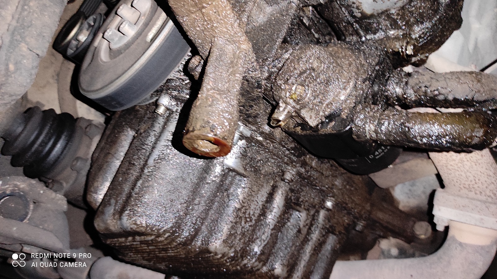

Buonasera a tutti, ieri ho scoperto che la macchina perde olio. Domani la porterò dal meccanico, però vorrei sapere quali potrebbero essere le ipotetiche cause. Allego foto qui sotto. Qualcuno può aiutarmi? Grazie a tutti e buona serata.
    405,5 KB · Visite: 270

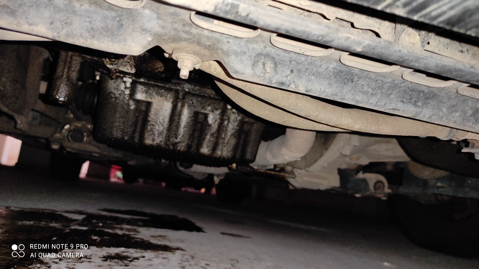

    597,7 KB · Visite: 256
Visto così perde olio da parecchio tempo,dalle foto non si può essere sicuramente in grado di farlo,ma la perdita viene dall'alto del motore
penso che ci sarà da lavare il vano motore, anche se mi piace poco, perchè impiastrato così non penso si riesca a capire da dove viene fuori l'olio...
Vi ringrazio, domani la porterò dal meccanico. Speriamo bene. Buona serata.
Quello è un trasudamento cha va avanti da parecchio, se hanno fatto veramente un tagliando scaricando l'olio dalla coppa avrebbero dovuto vedere in che condizioni è, non possono averlo "succhiato" dall'astina perchè non c'è.
Ieri ho controllato istantaneamente il livello dell'olio ed era un po' basso. Domani mattina provvederò a fare un rabbocco prima di portarla dal meccanico per non correre rischi. Comunque vi terrò aggiornati!

Cmq è difficile che una piccola perdita del genere faccia calare il livello olio in modo preoccupante, si tratta di solito di piccole quantità d'olio, anche se si spande e sporca e parrebbe di più ; proprio il fatto che non esista l'astina ma un sistema di controllo del livello olio dovrebbe farti stare tranquillo, tenendo presente che per causare danni al motore il livello dovrebbe scendere MOLTO sotto quello del minimo (che di solito è a 1 litro meno del massimo) ma al raggiungimento del livello minimo il sistema ti avvisa, ed anche allora in realtà c'è un amplissimo margine di sicurezza.... al massimo, portati dietro una lattina d'olio di scorta fin quando non avrai sistemato il problema : io l'ho fatto per anni quando avevo la Bmw M6, che aveva (oltre ad un certo consumo d'olio di suo) una piccola perdita dal radiatore olio, ma usava olio 10W-60 di non comune reperibilità.
