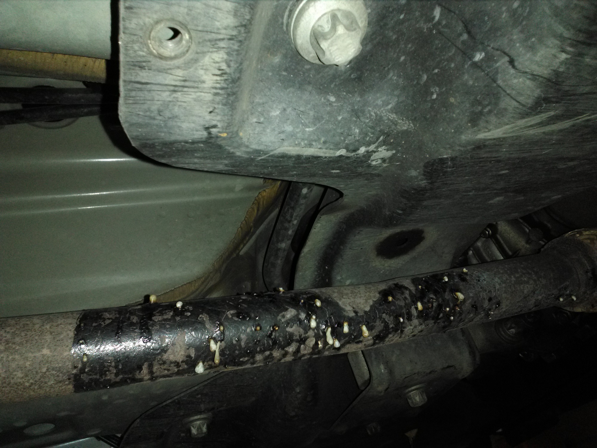

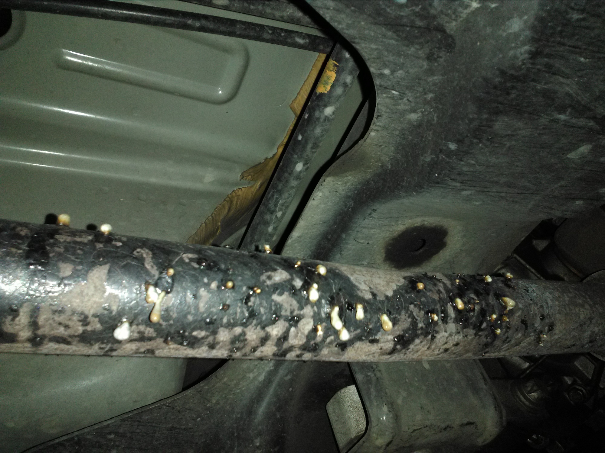

ieri sera mentre stavo smanettando sulla macchina ho notato una stranezza nel tubo di scarico per i gas esausti della combustione, poco dopo il giunto con il modulo del motore. Come si vede dalle foto che vi ho allegato, il problema sembra assomigliare ad una perdita di materiale a cui non saprei dare un nome e che fuoriesce da probabili microfori, con effetto a "goccia di cera".
Inoltre, dopo aver usato l'auto per viaggiare, al rientro nell'autorimessa si verificano fenomeni di perdita di liquido trasparente (acqua?) che coincide grossomodo con la posizione della problematica di cui in foto.
Vi chiedo, quindi, se ci fosse qualcuno che ha già avuto problemi simili e se sia in grado di quantificarne la gravità (devo intervenire subito o posso prendermela con comodo?).

Dalle foto che mostri non si vede nessuna perdita il fondo ed il tragitto è ben asciutto,ovviamente non sono un mago ,ma potrebbe essere del catrame , l'acqua pulita che trovi per terra potrebbe essere la condensa del clima ,se fosse quella del circuito di raffreddamento non'è trasparente e comunque avresti il livello vaschetta che cala in proporzione alla perdita.
Hai controllato se i livelli di acqua e olio sono ok? Quelle gocce giallastre sono secche oppure è materiale viscoso? Nella zona delle cuffie dei semiassi è tutto pulito o ci sono schizzi di grasso?
Ripeto non sono un mago ,ma da quello che fai vedere dalle foto niente fa risalire a qualche perdita ,in strada si possono raccogliere infinite cose ed il tubo è molto caldo in quella zona.
