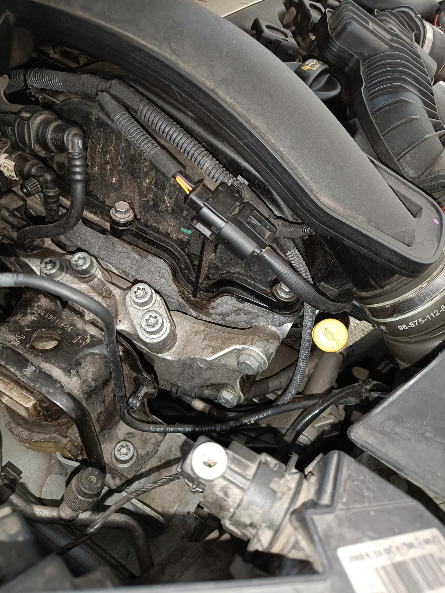

Ciao a tutti, stamattina mentre facevo un rabbocco d'olio motore, ho notato quella che sembra una perdita d'olio dal coperchio delle punterie. Secondo voi è da cambiare la guarnizione?
La mia auto ha quasi 8 anni, ci sta che sorga questo problema dopo questi anni (sempre che sia dovuto alla guarnizione)? E' una Peugeot 208 GTi di aprile 2014.
Grazie a tutti anticipatamente.
    469,2 KB · Visite: 5.029
Ciao e benvenuto, se vedo bene nella foto sembra veramente piccola, è un normale trasudamento, la lascerei così...piuttosto controllerei il sistema sfogo vapori, che sia pulito
Magari fossero tutte così le perdite ,vedo comunque una leggera umidità su tutta la nervatura del coperchio ,sicuro che durante qualche rabbocco non hai scolato un pochino? Se proprio vuoi pulisci con straccetto e cacciavite e dopo un po controlli comunque non richiede nessun intervento.
