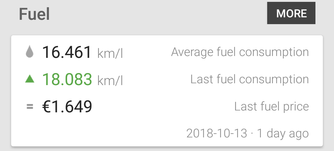

Si dipende dalla guida. Ho fatto circa 300km nel weekend, sempre attorno ai 70/90kmh il cruscotto indica ancora 4.8l/100 anche per le tiratine occasionali,ma e arrivato a scendere anche a 4.6, domani devo fare dell'autostrada, ma rientro sulle statali perchè meno noiose, sicuramente salirà. L'app Fuelio fino ad ora tiene una media di 16.1 che per un 2,5 da 8sec e più che rispettabile. Ma io non riesco a stare calmo, provo con questo pieno di fare meno tirare possibili, tanto per curiosità.
Sono infatti curioso circa l'efficienza dei nuovi/aggiornati hybrid da 2, 2.5 e anche 1.8 essendo proprio che quest'ultimo pare sia stato ultimamente/ulteriormente rivisitato (Corolla 2019) con tanto di gruppo batteria al litio in luogo del NiMh (che pare invece essere ancora in forze su 2.0).
Partito 4,8L/100
Casa - autostrada 50km a 70Kmh(picchi 90)
Autostrada Bergamo-Tang esterna - Lodi. Cruise a 140kmh indicati per 80%.
Strada normale Lodi - Pavia a 70-90kmh
Strada normale Pavia - Casa 70-90kmh con Mooooolti sorpassi.
Totale 270km
Arrivo 5.1L/100.
Ma si vedrà il vero risultato al prossimo Pieno.
Dislivello di 600mt
PS: l'ultimo pieno registrato con Fuelio
