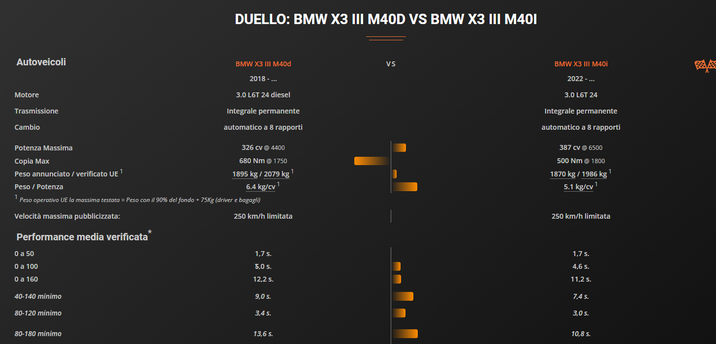

Le prestazioni assolute, velocità accelerazione di una vettura (al netto dell'aerodinamica) dipendono dalla potenza e non dalla coppia.
La coppia al motore ha un certo senso nei transitori con rapporti magari lunghi ed in ripresa. Quello che conta è la coppia messa a terra, quindi un motore con meno coppia può mettere a terra la stessa coppia di un motore con più coppia grazie ai rapporti del cambio.
Infatti auto a parità di potenza e peso, pur con coppie diverse hanno le stesse prestazioni.
Come vedi dal prospetto, a parità di auto va di più quella con più potenza e meno coppia.

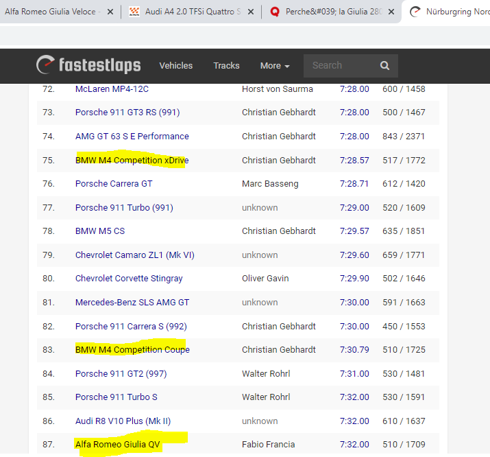

Trovo ridicole ste gare a chi ce l’ha più lungo per qualche decimo di secondo sullo 0-100 oppure svilire il comportamento dinamico di Giulia parlando solo di “sensazioni” perché viene battuta da m4 competion al ring.
Di gare non si parlava, a me non interessa se BMW va più forte di Alfa, non sono azionista ahimè ne dell'una ne dell'altra, ma si parlava del del "grande" telaio Alfa a sensazione, quello che conta sono i numeri, altrimenti è aria fritta ed io dico che il GMC Sierra All Terrain mi dà migliori sensazione della Lotus Elise come maneggevolezza.
Quindi è un telaio di merda perché arriva dietro alla m4 competition? Non può essere comunque un grande o buon telaio? Non possono essere due buoni telai sia quello bmw che alfa?
Vedi l'allegato 27262
Premesso che potenza=coppia x numero di giri, l' accelerazione più o meno rapida di una vettura di massa m dipende dalla forza che viene applicata per vincere la sua inerzia, e alla fine ciò dipende dalla coppia scaricata a terra (che varia al variare dai rapporti del cambio e dal rapporto finale).La velocità massima invece viene raggiunta al punto di equilibrio tra tutte le resistenze all' avanzamento che vi si oppongono (e chiaramente quella dell'aria pesa molto) che esercitano un lavoro contrario a quello massimo prodotto dal motore, che nel tempo è la potenza massima raggiungibile dallo stesso.

Tante grazie, hanno dovuto praticamente portarla ad un assetto da competizione. La Q è ancora stradale, vorrei vederla con un assetto da competizione....
Forse non conosci le BMW la M4 Competition ha "solo" il motore con 510 CV rispetto ai 450 della M4 "standard".
Ci sono ancora 2 step per la M4 la GTS che pur avendo 510 Cv ha un assetto sportivo, mantiene i 4 posti, (forse alludi a questa) e la bellissima IMHO M4 CLS 551 Cv 2 posti, roll bar, ecc ecc... Ma queste sono un'altra storia.
M4CSL sotto
