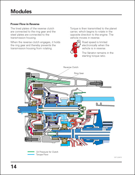

Una curiosità dei CVT:
Tecnicamente la retro potrebbe avere lo stesso rapporto della marcia in avanti (vi ci vorrei vedere tutti in retro a 170 km/h) :D :D
Leggete infatti al punto esclamativo rosso:
