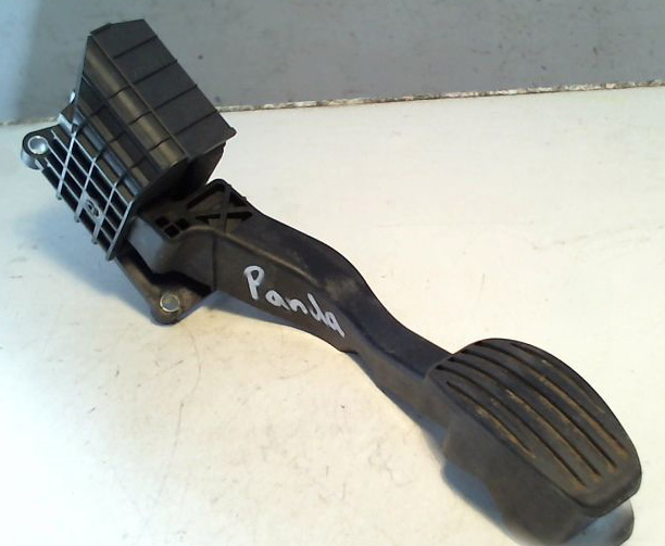

Dai un'occhiata, dovresti vedere un potenziometro collegato al pedale, più o meno così
