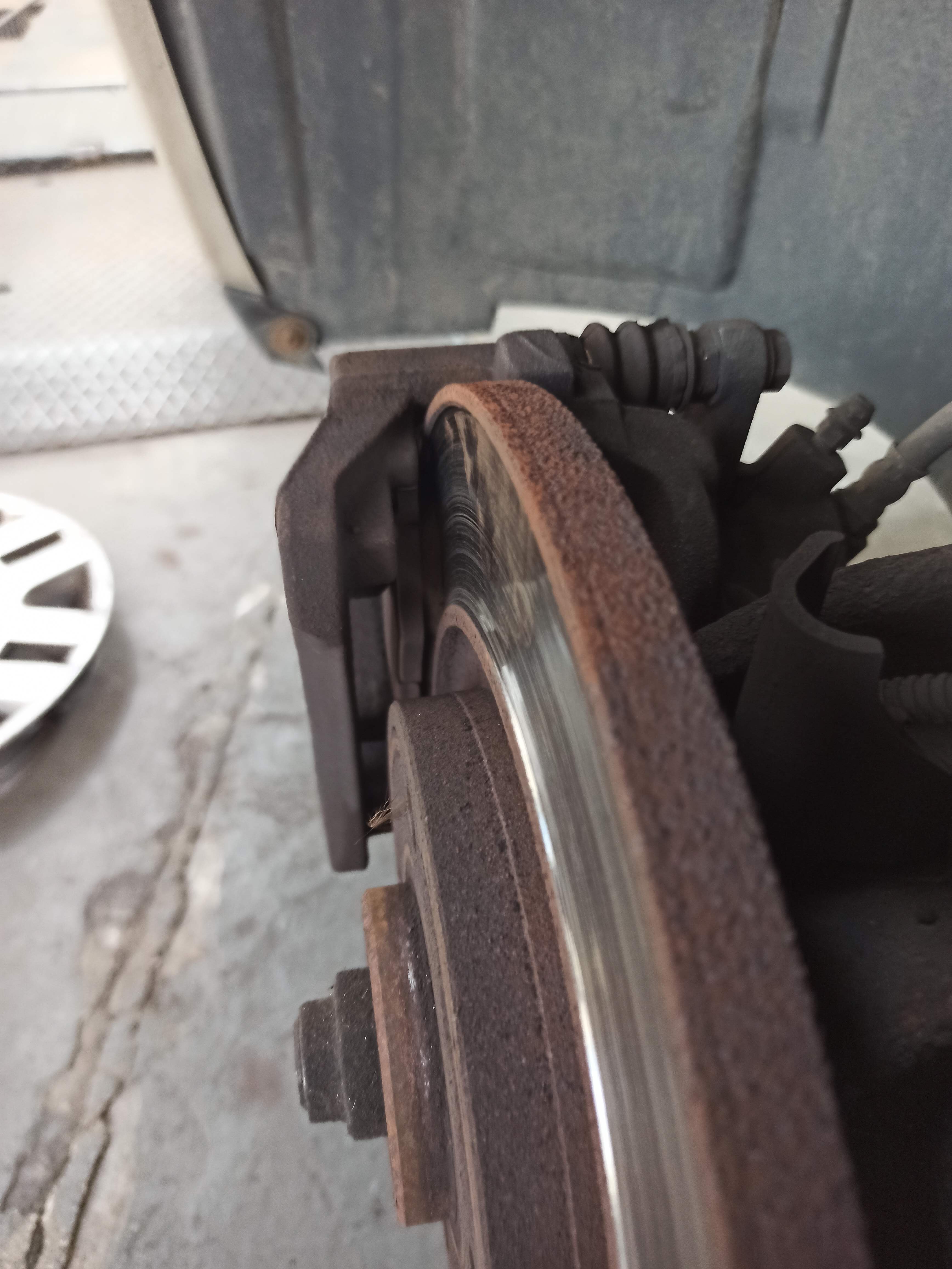

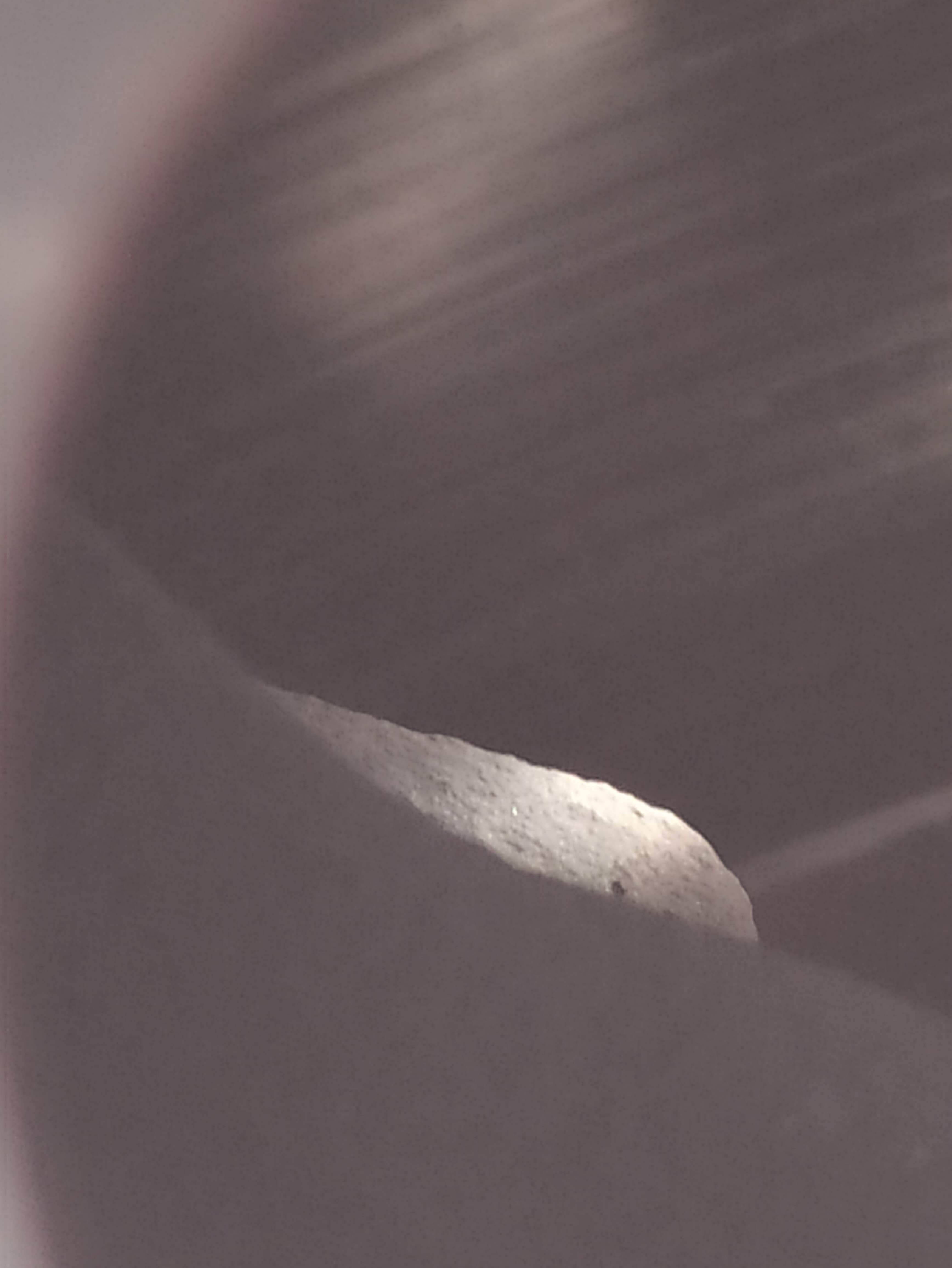

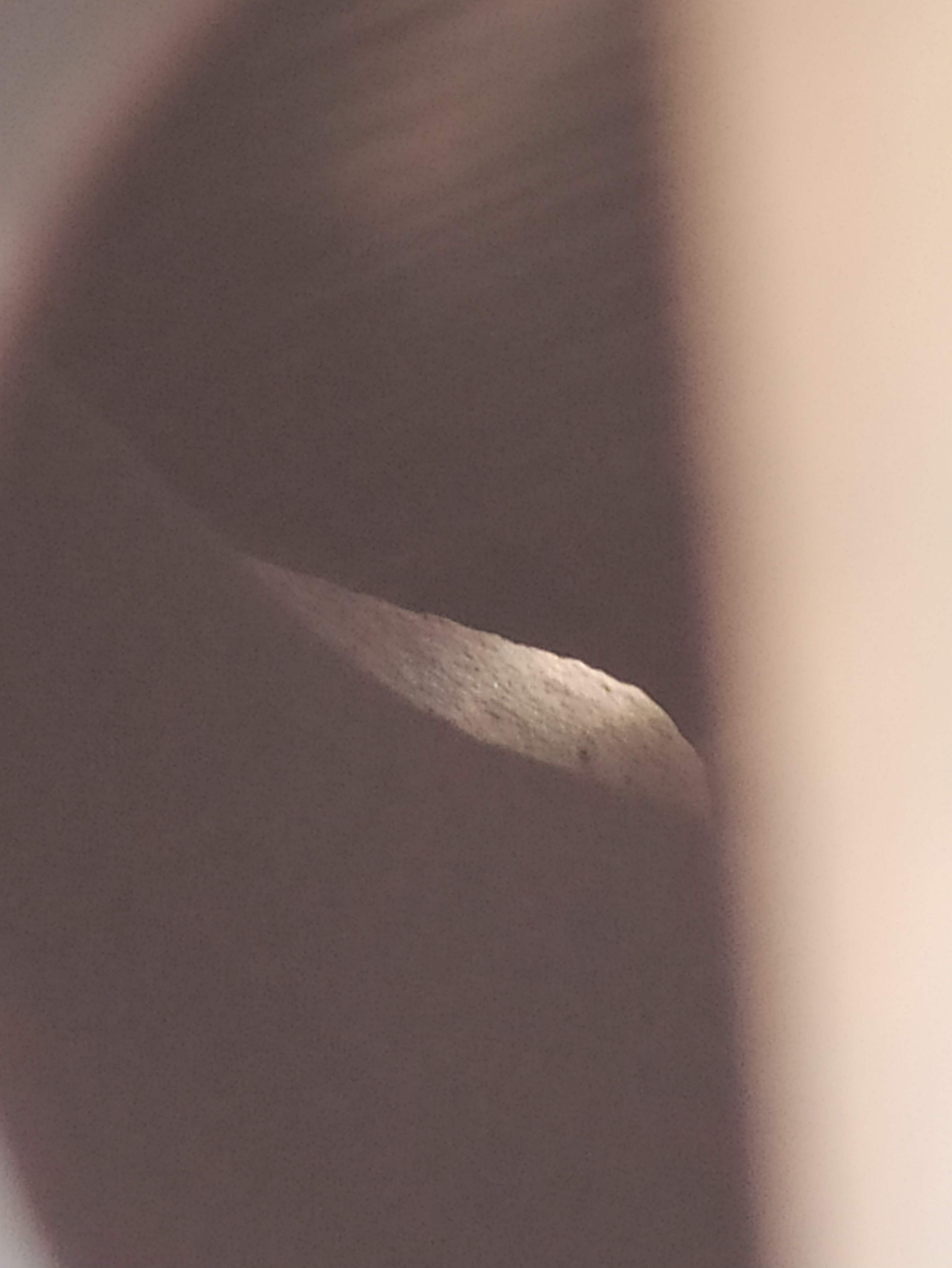

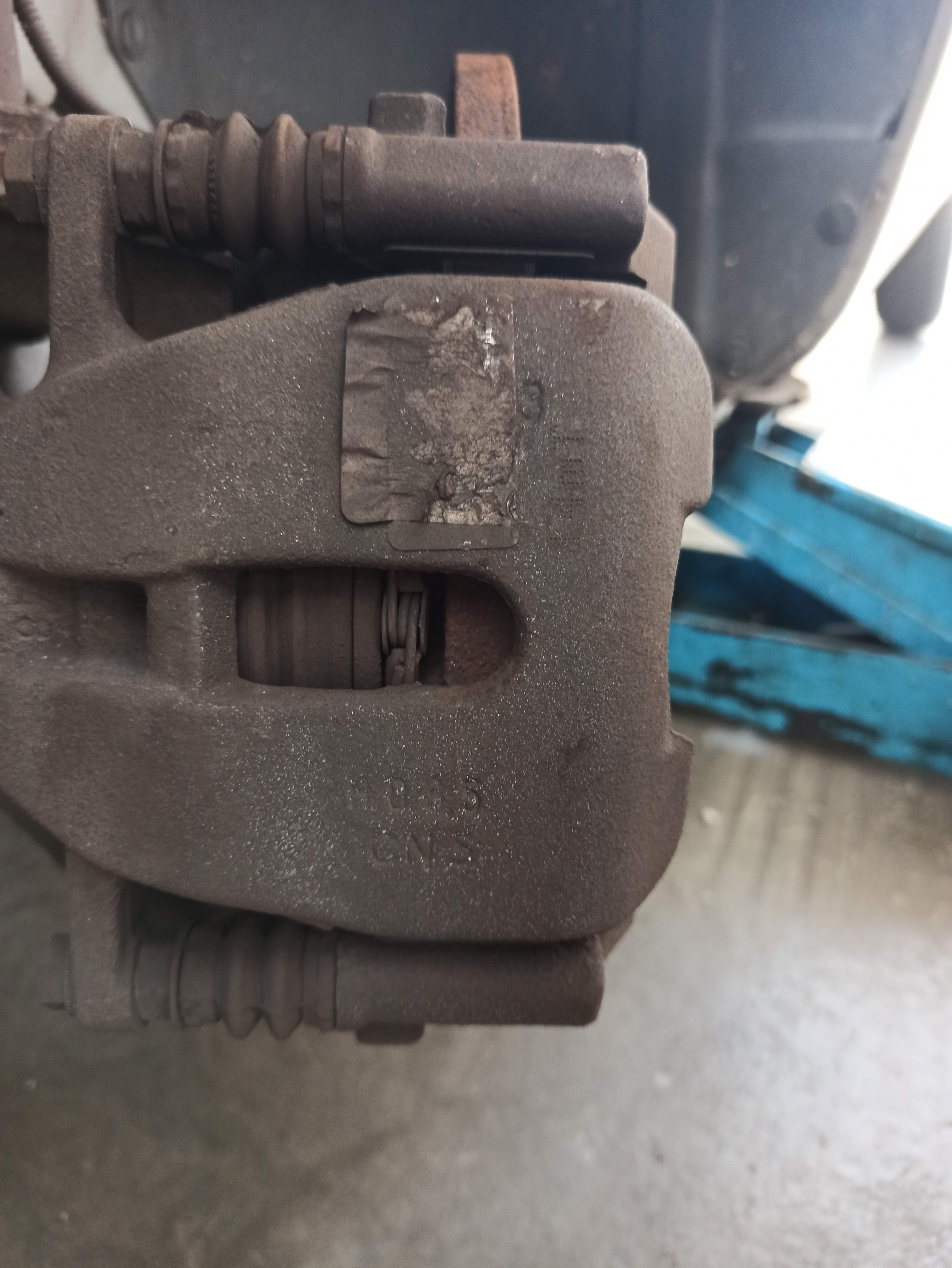

Buongiorno a tutti, secondo voi le pastiglie dei freni anteriori della C3 fotografati dall'alto attraverso il foro del cerchione sono buoni o no?
Allego foto grazie
    378,8 KB · Visite: 175
    442,6 KB · Visite: 198
aggiungo ai consigli degli altri amici, buona luce, entrambi i lati, pastiglia davanti al disco e pastiglia dietro al disco, dovrebbero consumarsi in modo uniforme ma non si sa mai...
si vede la pastiglia solo che lo sporco non fa distinguere lo spessore separato del ferro ( supporto materiale ) ed lo spessore del materiale frenante. dallo spessore completo potrei azzardare ancora un terzo di pastiglia.
Disco da sostituire, se non l'hai già fatto, ha un solco più di 1 mm per parte.
Leggi sul disco lo spessore minimo e misuralo.
