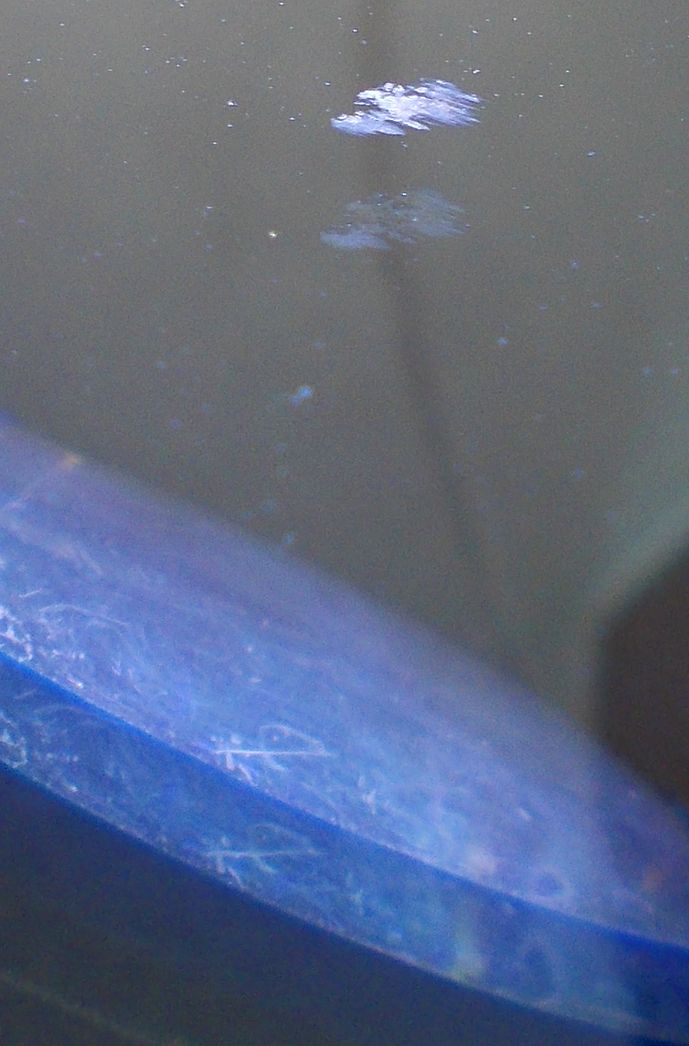

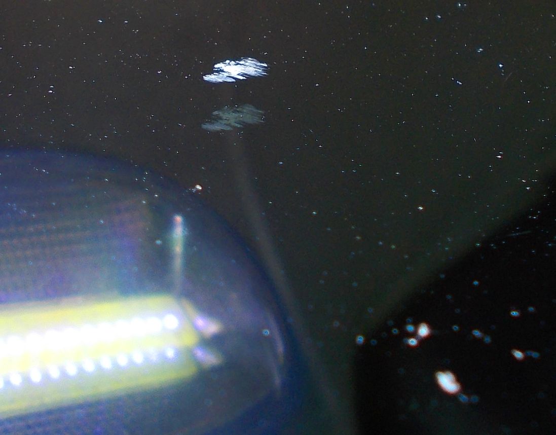

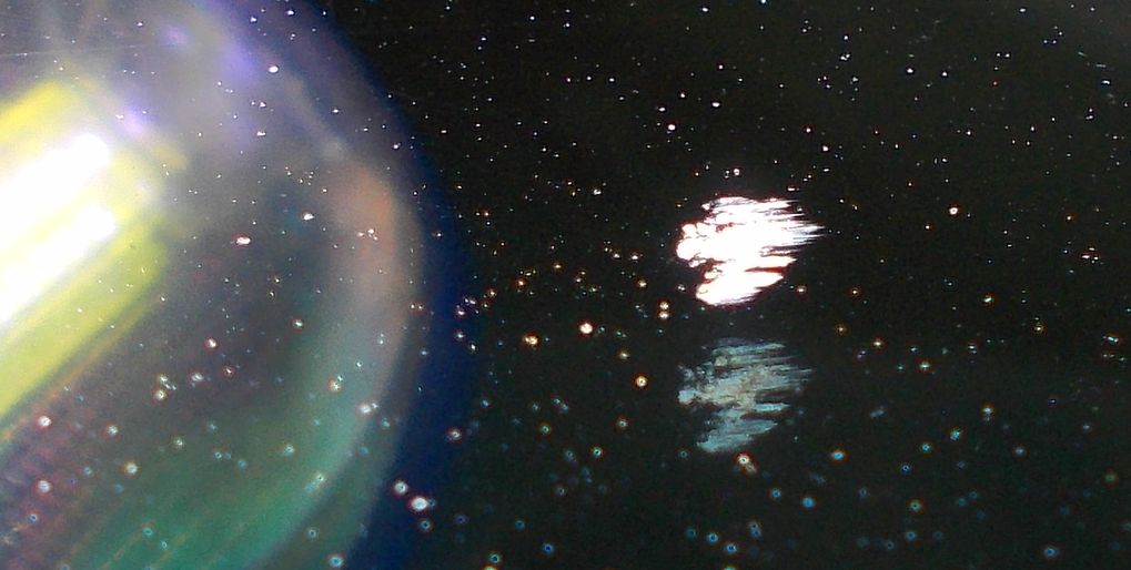

Stavo percorrendo un tratto autostradale in cui si stavano eseguendo dei lavori e gli operai occupavano la corsia di destra, al che una pietra impatta sul parabrezza della mia auto (una fiesta del 2001) e provoca questo danno (lunghezza max circa 1cm)
parabrezza scheggiato DSCN0059_2.JPG parabrezza scheggiato DSCN0060_2.JPG parabrezza scheggiato DSCN0061_2.JPG
Non ho polizza cristalli, quindi niente assicurazione, inoltre ritengo che non valga la pena neppure di pensare di chiedere 1 euro di indennizzo a società autostrade perchè ormai mi è impossibile dimostrare che sono stati i loro operai a causare il danno (correggetemi se sbaglio), mi resta solo di sistemarlo perchè non vale la pena sostituirlo.
Vorrei chiedervi se un danno del genere è urgente da riparare oppure comunque se posso aspettare, per es. una settimana, e continuare a camminarci. Non vorrei che la problematica peggiorasse ed ho sentito che ciò capita per una certa tipologia di scheggiature.
A proposito, visto che mi sembra di lieve entità, che ne pensate se usassi uno di quei kit di riparazione fai-da-te? Qualcuno ha provato?
Non conosco kit fai da te, ma da quello che vedo non è una crepa passante ed è riparabilissimo dai centri specializzati.

E' un lavoro da far fare presso i centri specializzati, questo però non significa che costi chissà quanto.... scavano nel vetro con un'apposita sferetta abrasiva, eliminando quindi ogni crepettina che sarebbe un possibile innesco di rottura, e poi riempiono dove scavato con una speciale resina ; quel che resta è appena visibile.
Io lo feci fare alcuni anni fa sul parabrezza della vecchia iQ che aveva una scheggiatura simile alla tua, non ricordo il costo preciso (pagava l'assicurazione direttamente al centro convenzionato) ma non era molto costoso.
Di solito la riparazione singola costa qualche decina di euro (invece la sostituzione per un'auto come la tua potrebbe essere sui 300)
E' un lavoro da far fare presso i centri specializzati [...] poi riempiono dove scavato con una speciale resina
in effetti sto vedendo che i kit più venduti su amazon, come questo https://www.amazon.it/dp/B0CKSQCN5V, stanno sui 15-20 euro e si tratta di resina. a questo punto, per la differenza di costo di manodopera, tanto vale avvalersi di un centro specializzato.
