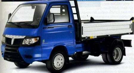

Certo é un mezzo in cui il carico é circa 2/3 della massa a vuoto...questo vuol dire che la distribuzione dei pesi sarà più all' anteriore da scarico per bilanciare il peso che verrà aggiunto dietro.
Peró quelli che ho guidato ( che sono abbastanza recenti tipo questo
) non erano peggio che un normale furgone o altri mezzi da carico ( ho guidato un pó di tutto dal porter ai trattori passando da furgoni da cantiere fino ad un mercedes 4 assi da cava )...anche solo pensare che un mezzo che può portare tanto peso abbia una grande precisione di guida o stabilità é già un' errore proprio per via delle sospensioni che devono per forza essere molto rigide per non andare a pacco col peso del carico.
Vedi l'allegato 4343
Questo con l'asse posteriore gemellato è in vendita da pochissimi anni, costa un occhio della testa. Nuovo costa poco meno di 20 mila euro (ventimila), e hanno una quotazione dell'usato migliore delle Golf.
Mi riferivo ai Porter anni 90, gli unici accessibili a prezzi bassi, a ruote singole e TP.
Intendi quello dalla forma a ovetto...allora in quel caso non posso che darti ragione , il mezzo era ancora grezzo e molto difficile da guidare tant' é che dietro aveva ancora le balestre che da scarico erano paragonabili al marmo.
