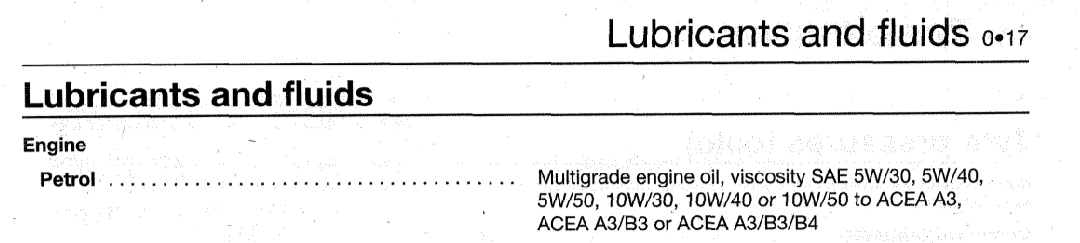

Questo è quello che sono riuscito a trovare. Il libretto è per l'Opel Corsa 2000-2003, ma credo non cambi molto dalla mia del 2006, ovviamente questo è un mio pensiero, poi non so

Quello è l'Haynes, che sono dei manuali generici per amatori e fai-da-te. Riporta le viscosità più disparate, probabilmente in funzione del clima dei vari continenti.
