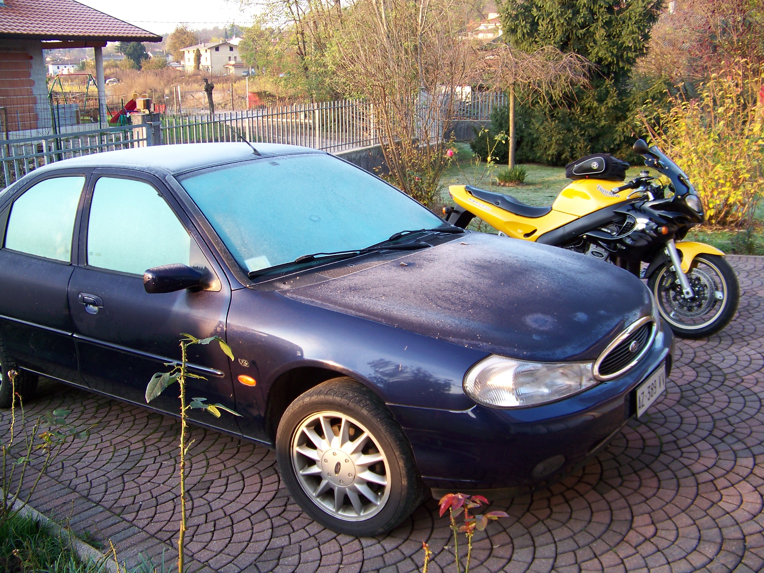

Le misure 15 e 16 che Ford ha citato sono abbastanza strambe. Stai a vedere che poi le gomme ti costeranno 1 occhio della testa. Tienti le tue 14 che è meglio. Sulla mia ex 2.5 del 1998 avevo le 205/50-16 su cerchi 6jx16 ET49 che ancora conservo.
