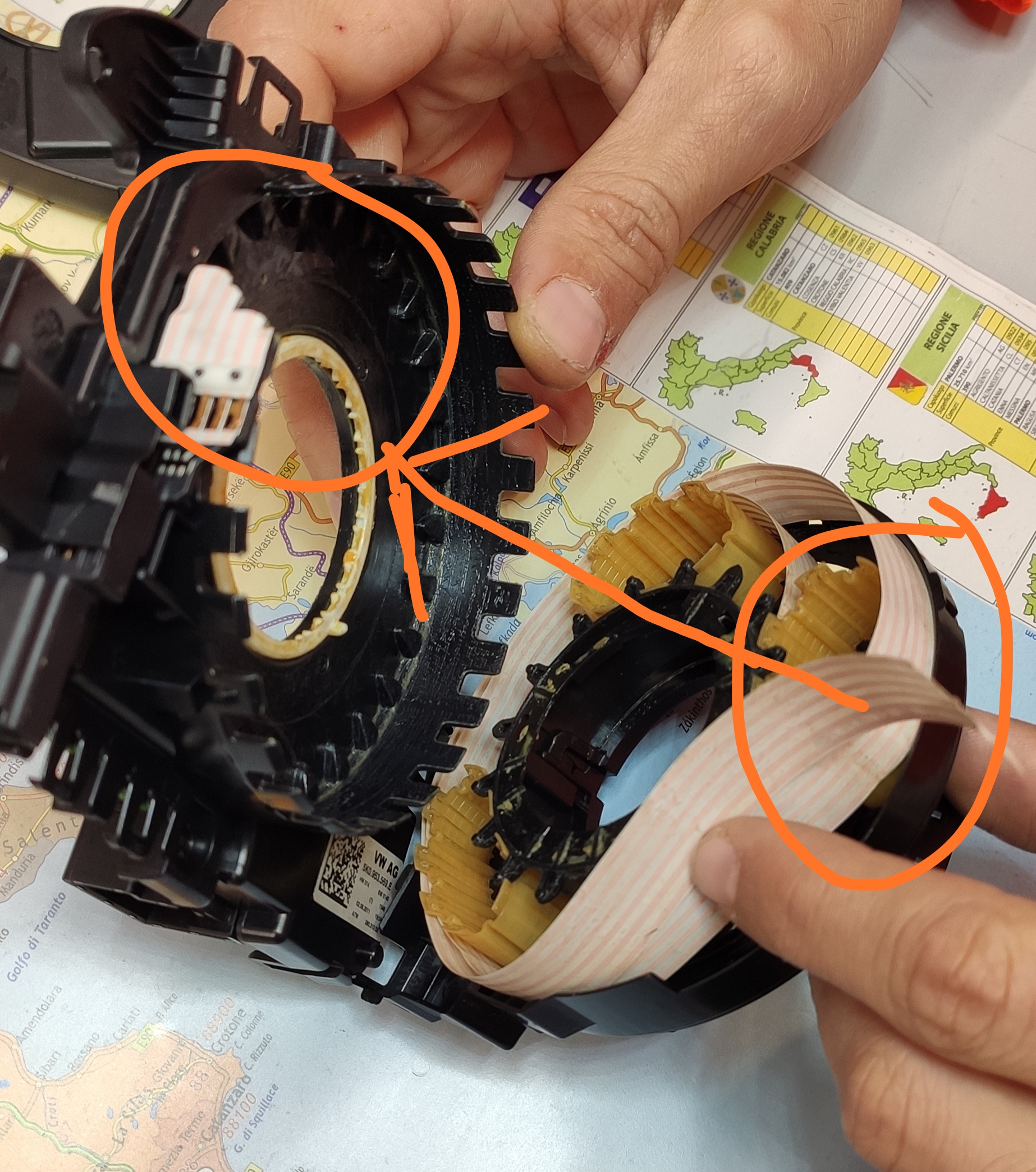

Ok.... ho aperto la scatoletta del connettore spiralato. All'interno c'è un avvolgimento (fatto in modo un po' strano che gira intorno a tre "cingoli" in gomma) di un flat. Era strappato vicino alla connessione di uscita. Come sia possibile non lo so, visto che comunque è un componente si soggetto ad usura, ma strapparsi è come se lo sterzo avesse fatto più giri del normale. Comunque sia ho girato qualche sfasciacarrozze ma nn ho trovato niente. Alla fine l'ho ordinato dal ricambista VW.

:emoji_cry: Mi spiace per il salasso, almeno non ci saranno dubbi sulla risoluzione del guasto dato che questo è certamente rotto
