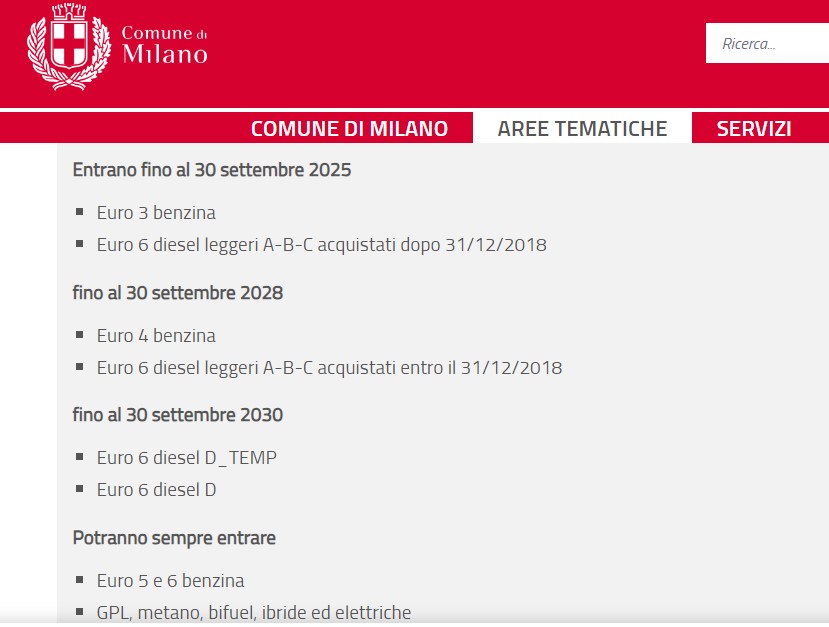

Vorrei tenerla ancora qualche anno, blocchi del traffico permettendo; da quanto ho capito per poter continuare a circolare nelle grandi città dovrei fare installare un impianto GPL.

Se abiti a Milano penso che hai poche alternative, in Area B, tra poco non entreranno più nemmeno le Euro 3 a benzina e l'Area B, al contrario dell'Area C, oltre ad essere molto più estesa, non permette di entrare se non rientri in certe classi di inquinamento, al contrario dell'altra che te lo permette, pagando un ticket giornaliero.
La Punto 188 in che classe di inquinamento rientra? Se è un Euro 4, a Milano saresti a posto fino al 2028 ad es. per cui nessuna fretta di convertire.
