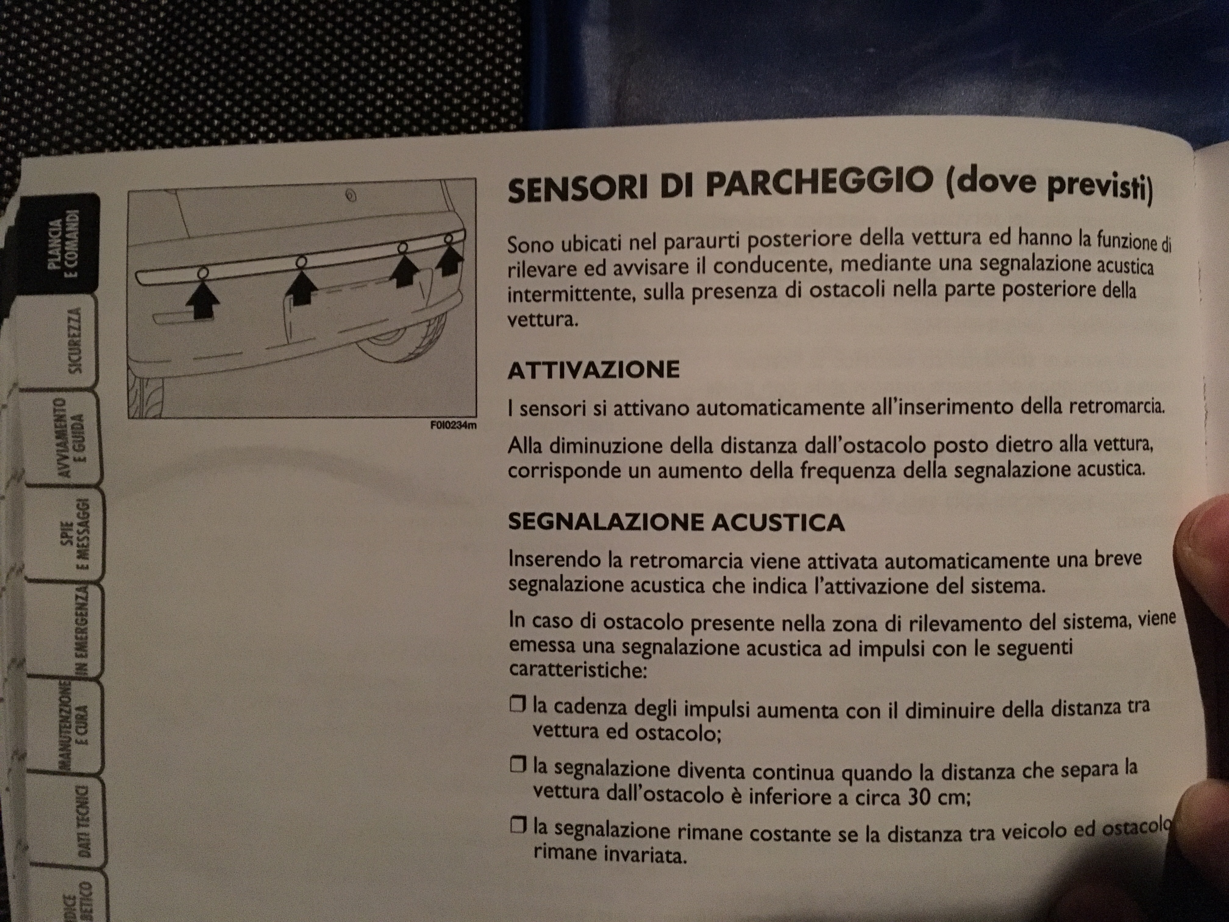

ti conviene andare in giro a cercare una punto uguale alla tua e memorizzare, magari con foto la posizione dei sensori. è facile capitare nel posto sbagliato ed è un dramma trovarsi il paraurti con un foro inutilizzabile...

Oggi ho controllato nel manuale ed ho trovato questo penso possano andare bene
