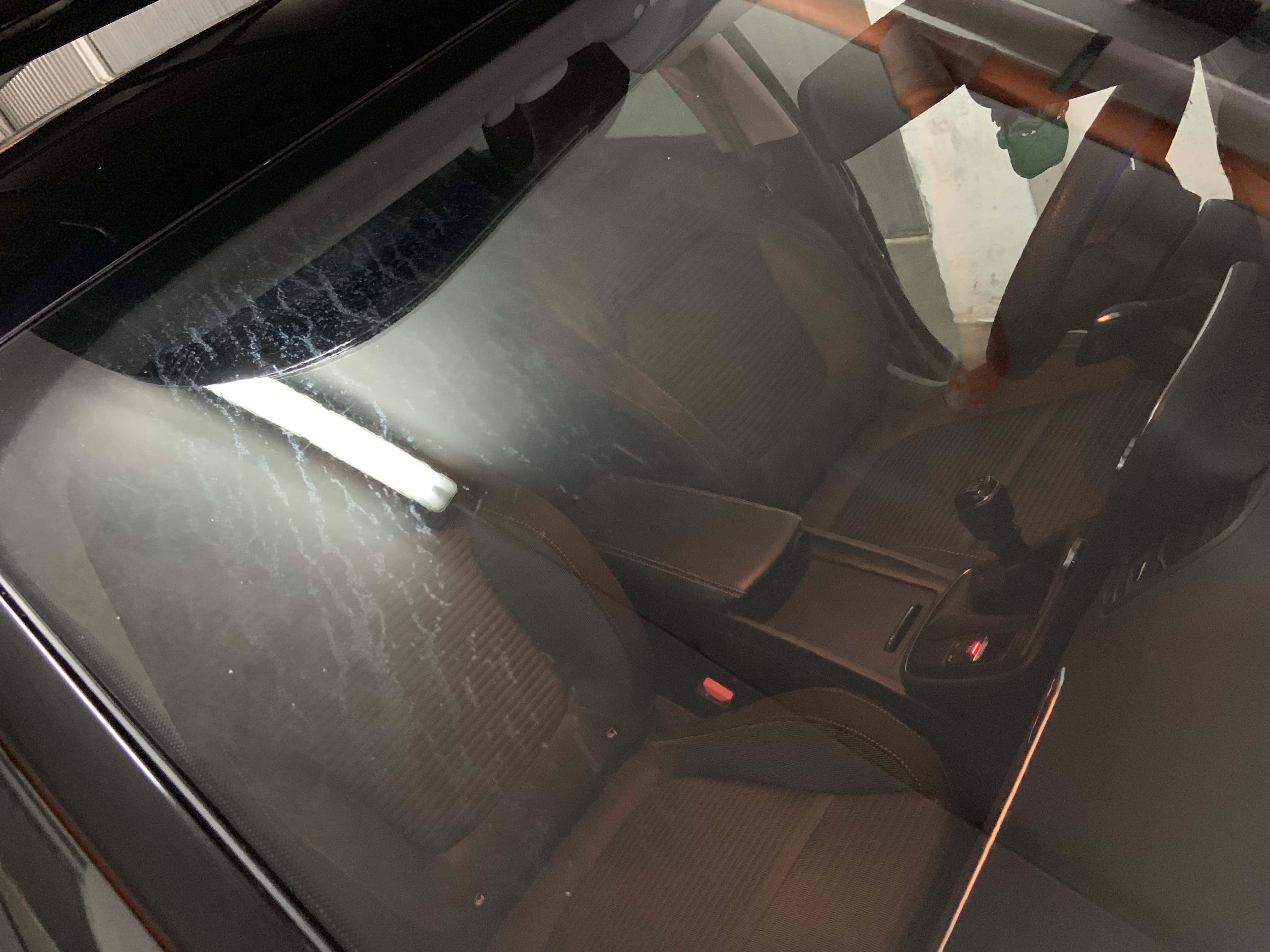

Salve
ho allegato la foto del mio parabrezza. Quelle striature che si vedono non vanno più via.
E' cominciato tutto quando ho portato l'auto all'autolavaggio con il box montato sul tetto. Probabilmente la resina presente sul box, deve essere colata sul parabrezza durante il lavaggio. Questi aloni non vanno più via. L'autolavaggio ha usato l'anticalcare ma non sono macchie di acqua. Io ho usato alcol, ammoniaca, acqua calda e aceto e in ultimo gasolio. Non sono sicuro al 100 per 100 che siamo macchie da resina, ma non ho nessun altra idea di cosa possa essere. Al tatto si sentono ma grattando con l'unghia non vanno via. Qualcuno mi ha consigliato il Wd-40 ma non l'ho ancora provato. Attendo i vostri consigli. Grazieeeee
ciao Mario e ben venuto sul forum.
Se sospetti siano macchie di resina dovrebbero essere appiccicose e potrebbero venir via con la trementina e olio di gomito.
Ma la resina non colerebbe così copiosa. Forse il box era incerato o con qualche pellicola protettiva?
Comunque eviterei il gasolio, proverrei piuttosto la benzina, che è più "detergente". Il WD40 l'ho già sentito consigliare, ma non ho mai dovuto provarlo. Altrimenti nei negozi di autoricambi (intendo negozi a conduzione familiare, non catene) dovrebbero saperti consigliare qualcosa di specifico delle marche famose.
A prescindere da tutto ciò, attento ai profili in gomma/plastica e alla vernice, che se ti danno un prodotto aggressivo è un attimo opacizzare dove imbratti.
Anni fa dopo aver parcheggiato sotto un ponte in un giorno di pioggia mi apparvero sul parabrezza delle macchie che assomigliavano a quelle, le mie probabilmente erano residui calcarei provenienti dallo sgocciolamento della pioggia attraverso i mattoni del ponte, rimediai pulendo con aceto bianco, prova non si sa mai.

Se e' davvero resina....
Un carrozzaio coi contro ....ci siamo capiti....
....Le toglie in un paio di ore.
