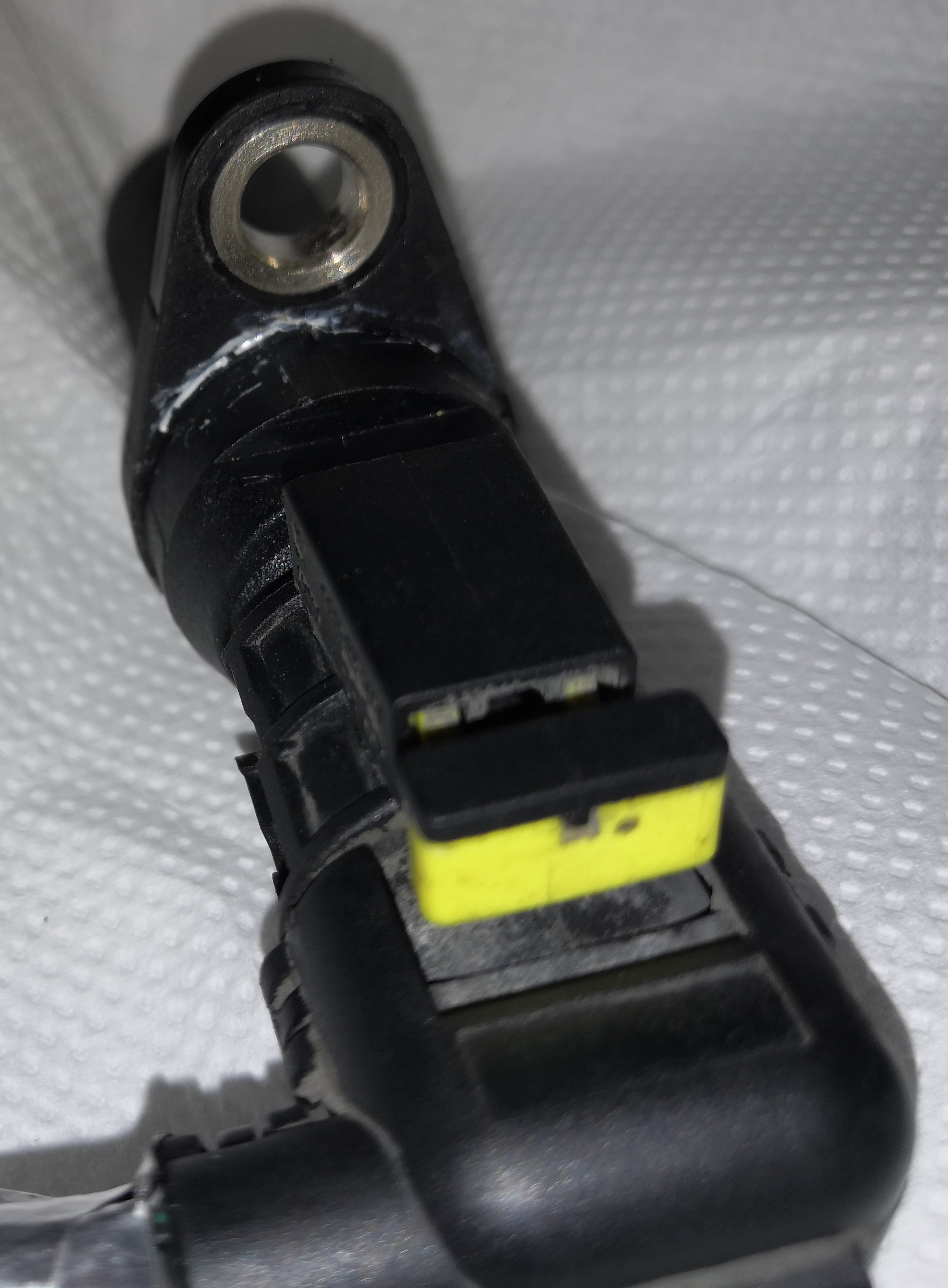

Attenzione a quel sensore, ho aperto un topic in questi giorni, ci sono delle alette di sgancio delicate, io le ho rotte ed ho dovuto cambiare il cablaggio.
Bisogna sollevare l'aletta nera e piano pian tirare le 2 laterali.
Il sensore invece l'ho pagato 20,00€ marca Facet.
Foto ravvicinata
