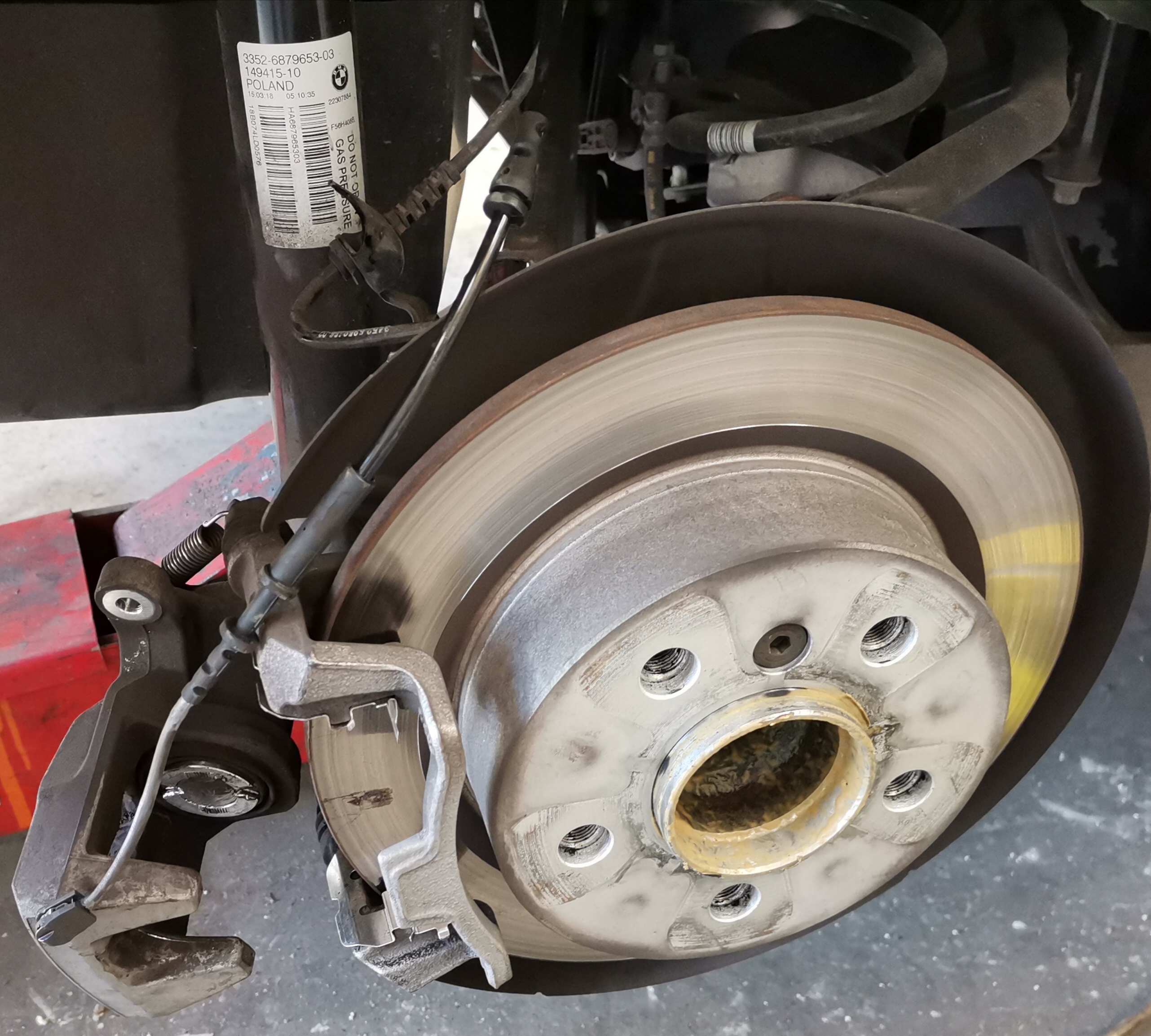

Pastiglia interna post. sx
Disco freno post dx con nuovo sensore usura
NB secondo il meccanico, i dischi post. , a differenza delle pastiglie, possono durare ancora a lungo

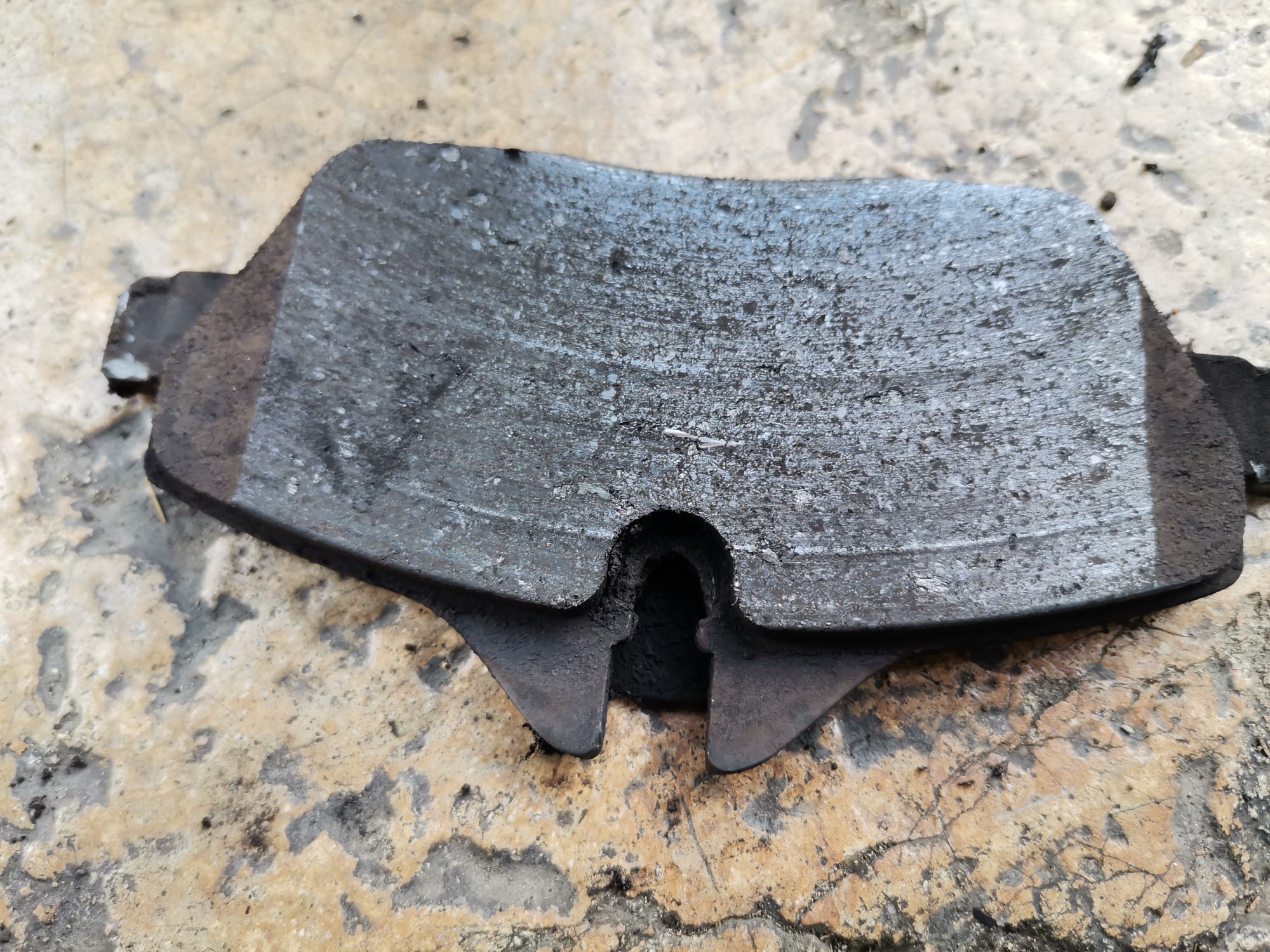

questa la vecchia pastiglia ant sx lato interno
direi quasi...alla frutta
comunque i dischi non sono "scalinati" e dovrebbero durare altri 50 k km (a quel punto sostituirò dischi e pastiglie ant e post)
lavoro eseguito presso meccanico generico, reset del computer di bordo effettuato da me
PS il sensore usura post è sul lato dx, quello ant sul lato sx (un solo sensore per asse)

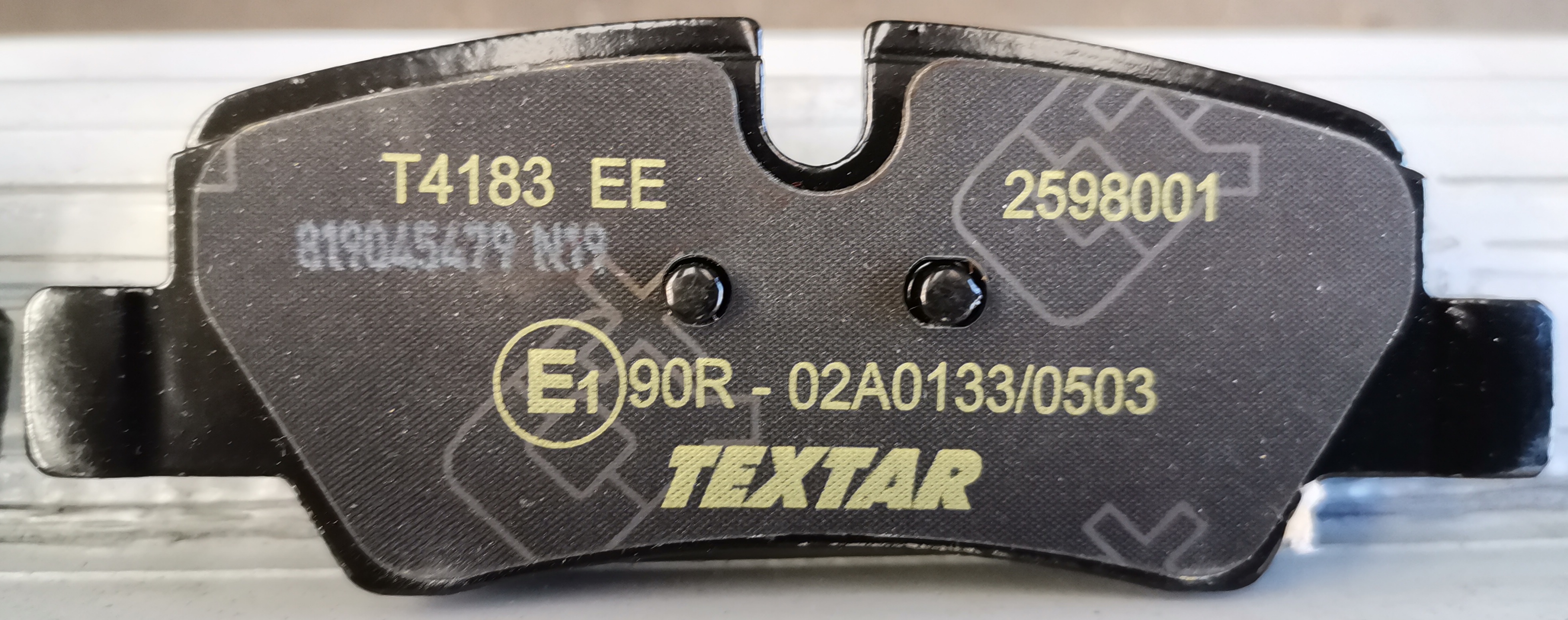

hai idea di chi sia il produttore delle pastiglie OEM?
Ho visto che
le pastiglie anteriori della MINI F56 sono le stesse utilizzate su BMW vecchia serie 1 ( E81 ed E87)
vedremo se Brembo e Textar si comporteranno peggio (o meglio) di quelle di primo impianto
PS ho l'impianto standard, non quello sportivo/maggiorato
secondo il meccanico (generico) le pastiglie che ho ordinato tramite internet sono "buone", non cloni
