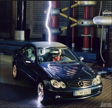

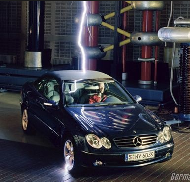

Per quanto riguarda i fulmini, la vettura non accumula le centinaia di migliaia di volt ed ampere di un fulmine, ma se ne viene investita semplicemente le scarica a terra attraverso i crchioni ( lo spesso re del battistrada non é sufficiente a distanziare le parti conduttrici dal terreno, e l'arco voltaio si verifica tranquillamente.
Qui un'immagine esplicativa di un test di laboratorio

Un fulmine se ne frega del fatto che l'auto sia o meno "messa a terra". Tant'è che, in condizioni normali, i fulmini "colpiscono" comunque le auto; semplicemente tu, se sei all'interno, non vieni coinvolto perché non sei a contatto con parti metalliche.
Infatti è una credenza errata quella del fatto che gli pneumatici, isolando l'auto dal terreno, mettano al sicuro gli occupanti dai fulmini. I fulmini seguono la via a minor resistenza verso terra. Semplicemente, un fulmine "esce" dai mozzi e si scarica a terra. Non sarebbe un cavetto, seppur di sezione considerevole a metterti al sicuro da un fulmine.
