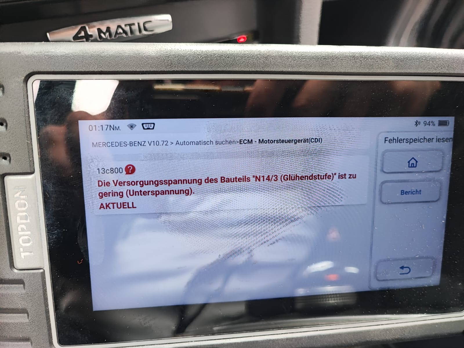

Scusate la lingua ma attualmente sono in Germania per lavoro ,
L’auto è stata comprata a prezzo molto ribassato da una piattaforma Leasing consapevolmente dei problemi e come riportato dall’ ultimo controllo stava riportato :
Problemi elettrici , auto non pronta alla guida
    300,6 KB · Visite: 208
