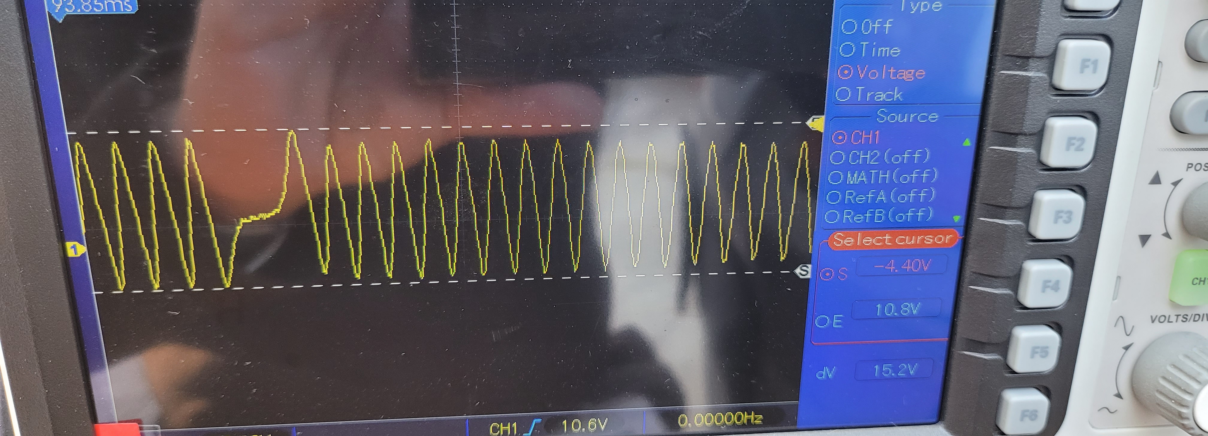

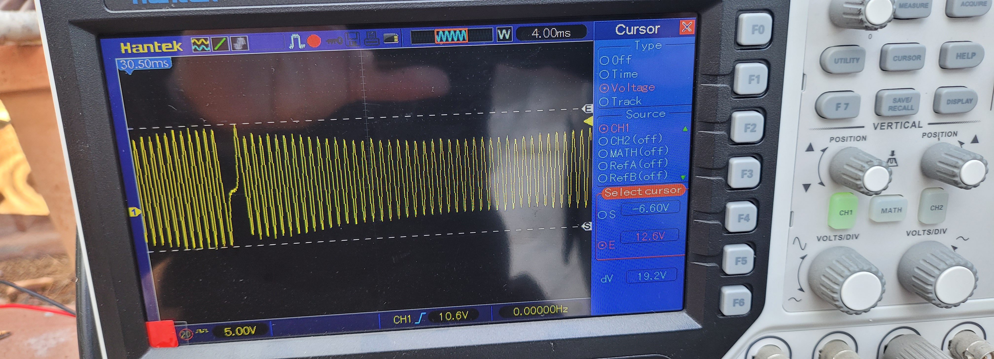

Salve scrivo poiche' da due anni non riesco piu a far ripartire la mia auto CHEVROLET MATIZ GM DAEWOO KLAK KHI113 CAMBIO AUTOMATICO che pur mettendo in moto, il pistone centrale non va ed il motore non sale di giri:
la macchina si accende e va a 2 pistoni
naturalmente ho controllato la compressione su tutti i cilindri ed e ok
la centralina mi dice che c'e' un errore sul sensore ruota fonica con l'oscilloscopio il segnale sembra buono cioe ci sono tutti i denti e la pausa vedi allegati, ho cambiato il sensore ma non cambia nulla
Staccando il sensore ruota fonica non cambia nulla durante il moto se pur claudicante del motore mentre se stacco il sensore albero a camme il motore si spegne

vorrei sapere se in serie al sensore della ruota fonica vi e qualche altro sensore che potrebbe fuorviarmi
o almeno un aiuto
