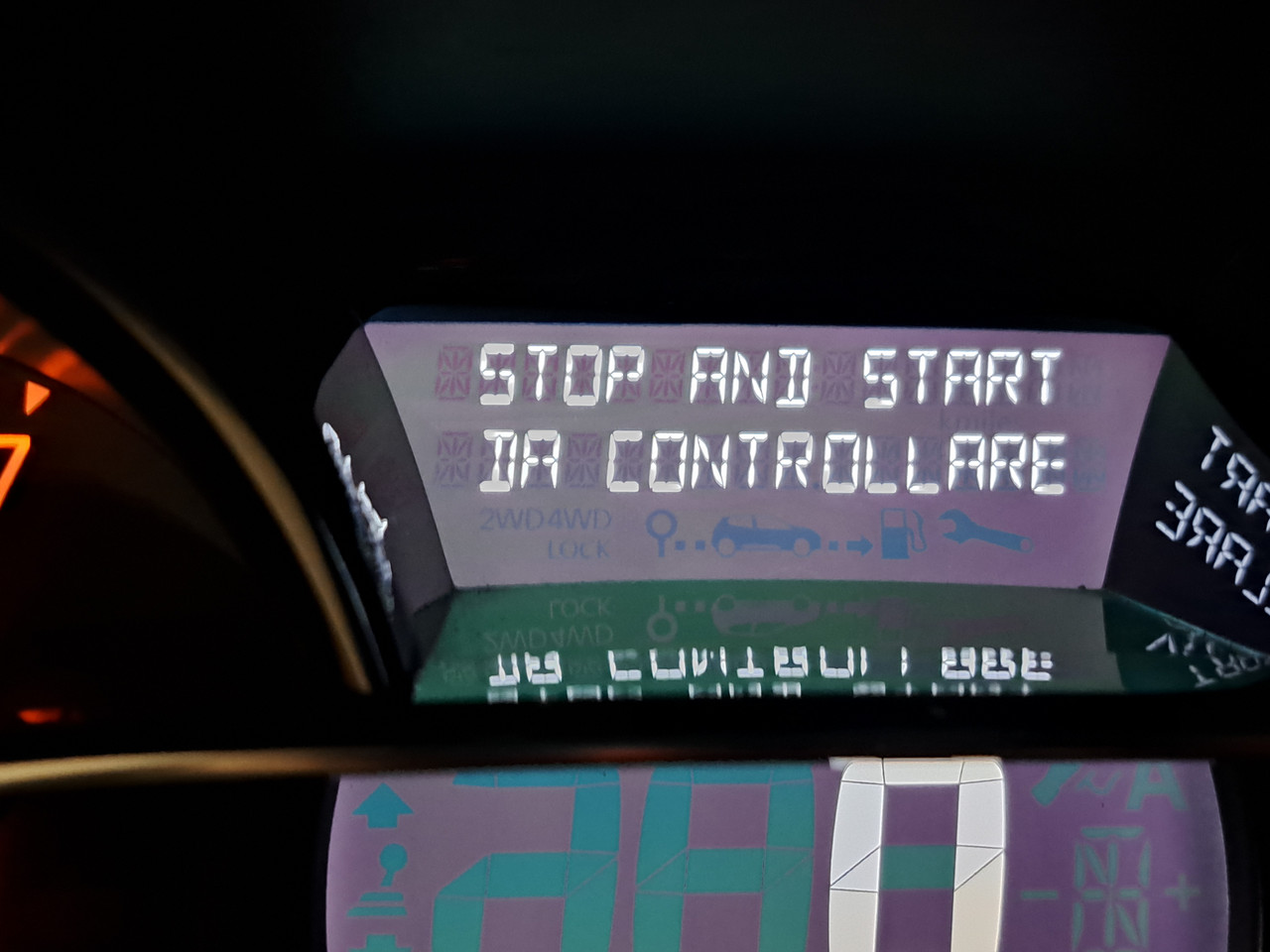

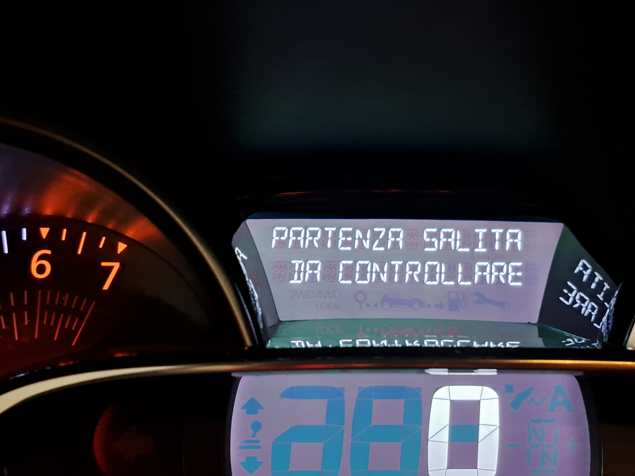

Buongiorno ragazzi, questa mattina sono andato a prendere la mia auto, ho provato ad accendere la macchina e sul cruscotto mi appaiono queste scritte con simbolo chiave inglese (che mi compare di norma quando avvio l'auto). Cosa potrebbe essere? La batteria è stata esclusa. In un primo momento mi è stato detto che sicuramente era il motorino di avviamento, perché all'avvio si sentiva un clic ma non partiva nulla. Questa mattina l'abbiamo messa in moto facilmente spingendola in retromarcia. Il meccanico mi ha appena detto che il problema riguarda la centralina, possibile che a spinta è partita senza problemi? Prima mi viene detto che sicuramente è il motorino di avviamento e ora non più? I sintomi erano quelli, quadro che si accende e clic senza accendersi, a spinta però parte. Ho paura mi stiano prendendo in giro
Buonasera a te, se è un motorino tradizionale si direbbe proprio che è lui la causa, il magnete scatta ma il pignone non ingrana e non da corrente al motorino stesso, a spinta parte perchè il motore è trascinato dal cambio...
Eh ma il meccanico una volta smontata, ha detto che il motorino è apposto e che sicuramente è la centralina. Possibile?
purtroppo dicevo motorino tradizionale perchè non so come sono fatti gli ultimi modelli, mi sembra strano però sia la centralina...vediamo se interviene qualcuno che ne sa di più
Sentirei un altro parere, viene difficile da pensare che la macchina a spinta funzioni con una centralina guasta....
bah, penso sia un'altra centralina che gestisce il motore, diversa da quella del m. avv....benedette le auto dove tutto era era semplice e comprensibile...
Intanto vi dico che il meccanico mi ha comunicato che sta aspettando la diagnosi da parte della Renault, per capire bene da dove proviene il problema della non accensione e mi ha ripetuto che ha controllato fusibili e motorino, constatando che è tutto ok.
L'ultima Renault (era una Scenic) che mi ha fatto una cosa del genere aveva un problema al sensore di punto morto (non ricordo se inferiore o superiore), però a volte ti lasciava a piedi anche quando era al minimo.
