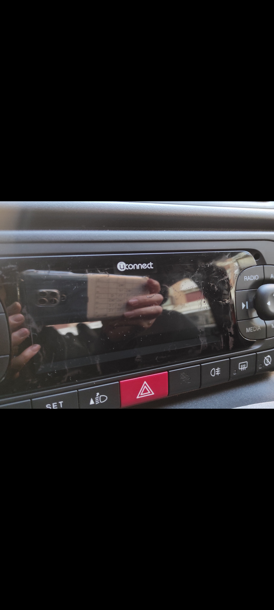

Salve a tutti,
volevo un parere ed un consiglio. Ho portato la macchina a lavare e dopo un po'che l'ho ripresa, tempo mezz'ora , mi sono accorta che sul display della radio della mia Panda vi erano scolature di prodotto. Ho provato a togliere con un panno di cotone con solo poca acqua, ho provato con pochissimo sgrassatore, con un panno in microfibra leggermente inumidito con sapone. Infine con Quasar vetri, e con quello sembra essersi leggermente tolto, ma non molto.
Non so cosa fare
Allego foto.
Grazie in anticipo a chi vorrà aiutarmi
    567,6 KB · Visite: 264
Ciao, così a vedere dalla foto sembra quasi che ci sia la pellicola che protegge il vetro del display quando la macchina è nuova, se fosse così si può rimuovere, se non è così spera che colui che ti ha pulito la Panda sia onesto ed abbia una copertura assicurativa per rimediare il danno. Comunque non tentare di usare polish abrasivi tipo quelli che si usavano per i display dei telefonini di una volta perché rischi di peggiorare la situazione.
La pellicola protettiva l'avevo tolta proprio pochi giorni fa, quindi le macchie sono proprio sul display stesso.
Non so cosa fare, vediamo domani mattina...magari riprovo col Quasar vetri de vedo che va via, ma non mi pare abbia fatto granché.
Non usare roba che contiene solventi…. Se i tuoi tentativi falliscono a questo punto riprendo in considerazione il polish dei telefonini… maschera il logo Uconnect altrimenti se ne va con la lucidatura.
Non so cosa fare
1 andare dal tipo che l'ha lavata, e chiedergli cosa ha usato per fare così un bel lavoro
2 microfibra e acqua demineralizzata, oppure lucidacruscotti
3 pensavo che "farsi lavare la macchina" fosse una pratica riservata a tutto un altro genere di auto, ma forse sono io che sono troppo spartano.
Esiste un prodotto apposito della Meguiar's che serve unicamente per lucidare le plastiche, si chiama PLASTIX. Attenzione a non insistere sul logo altrimenti se ne va, come ha detto LUCA.
Secondo me è stato usato uno sgrassatore non diluito che è poi stato lasciato asciugare completamente. Lo Chanteclair fa lo stesso effetto sulla vernice, e a volte non si riesce a togliere nemmeno col polish, soprattutto se è rimasto al sole diretto per ore... Lì è stata una combinazione di prodotto + calore nell'abitacolo a mio avviso.
Non capisco cosa intendi al punto 3
Non ho tempo per lavarla io e spesso sono stanca, dunque l'ho fatta lavare sta benedetta macchina.
Ad ogni modo grazie a tutti per i consigli. Vediamo se riesco a risolvere.
