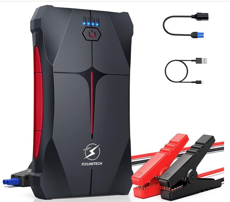

Se poi l'auto non fosse usata tutti i giorni, ma saltuariamente, puoi comprarti e tenerci dentro una batteria portatile per avviamento diciamo "d'emergenza", tipo questa :
Sono piccole e leggere, non costano molto, ma hanno una potenza di spunto incredibile, e mantengono la carica per molti mesi.
