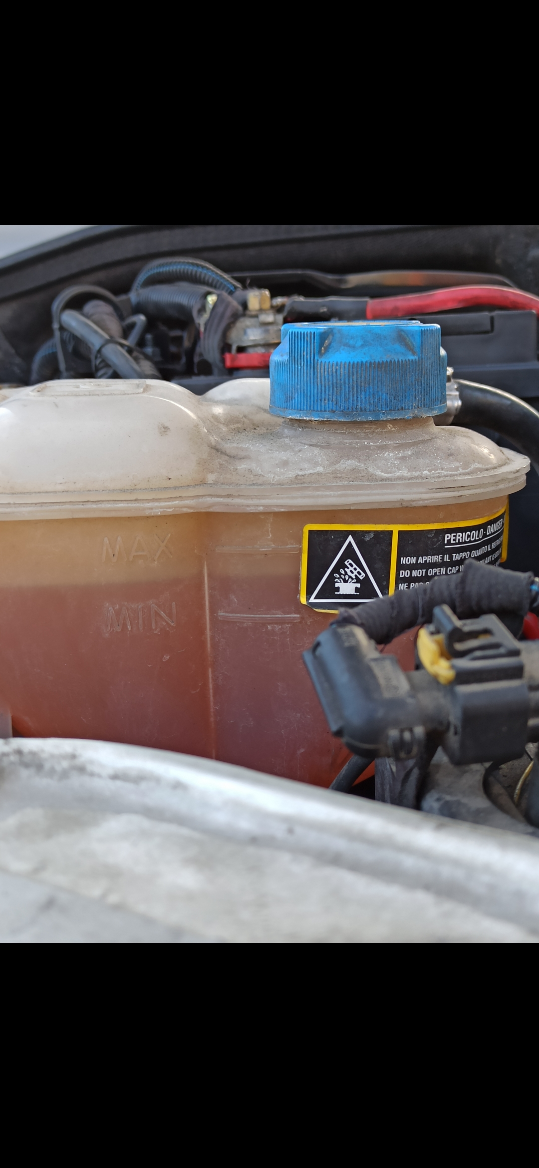

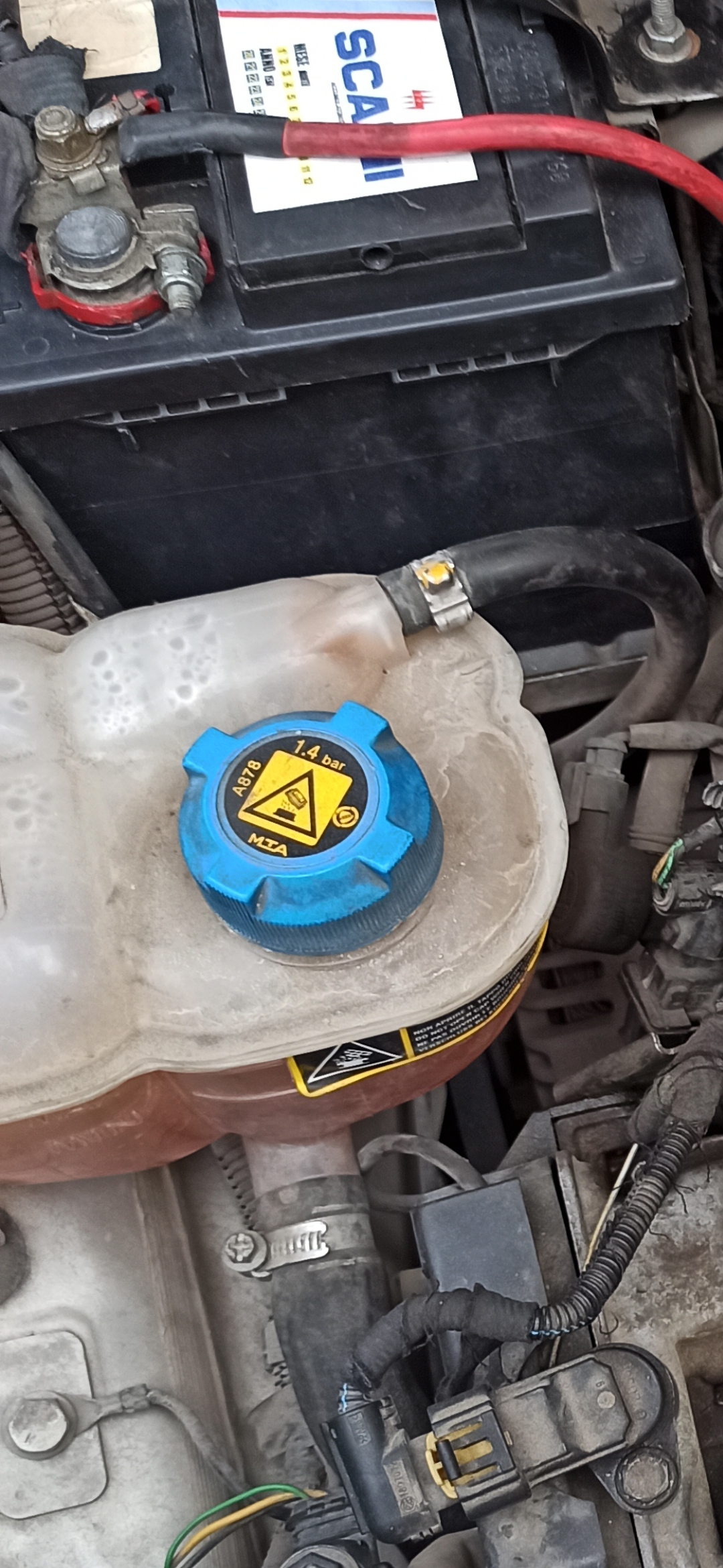

Ok quindi mi conviene monitorare il livello di liquido e verificare se diminuisce anche solo gradualmente, anche perché ho l'auto da inizio novembre e da allora è diminuito solo di poco rispetto al livello iniziale, quindi immagino non sia una situazione preoccupante in assenza di altre anomalie. Sotto l'auto parcheggiata non mi sembra di aver notato macchie per terra, però se fosse la guarnizione della testata oltre alle bolle che non mi sembra ci siano perché il liquido sembra pulito come da foto, quali altri sintomi potrebbe dare? In questo caso se fosse la testata il consumo di liquido sarebbe più repentino?
Se è diminuito di poco non è un problema. Visto che hai l'impianto GPL controlla bene gli attacchi dei tubi acqua sul riduttore, spessissimo perdono liquido che va ad evaporare ed a lasciare tracce tosse su di esso.
quel che è certo è che non troverai acqua a terra, a meno di un perdita grande che asciuga subito il vaso espans, l'acqua uscendo in piccole dosi evepora subito e logicamente a motore molto caldo...
