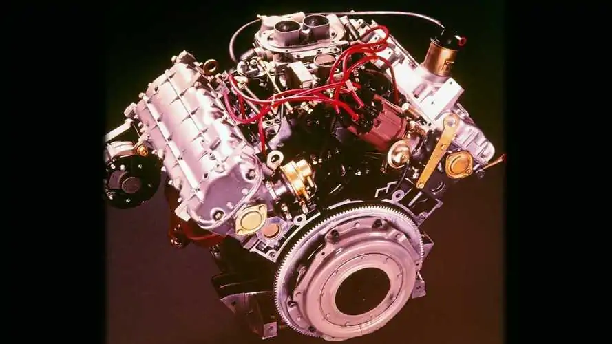

Il V6 PRV creato da Peugeot, Renault e Volvo insieme, derivava dal progetto di un V8 che dovette cambiare in corsa: storia e tecnica.
Il progetto 8 cilindri di Peugeot e il motore PRV V6, l'otto cilindri mancato.

Il progetto di poter disporre di un motore V8 in casa Peugeot non era però definitivamente tramontato. Il fuoco covava sotto la cenere e aveva ormai contagiato anche Renault e Volvo, entrambi desiderosi di presentarsi sul mercato nord americano con nuovi modelli equipaggiati da motori otto cilindri. Questa volta si parte da un progetto completamente nuovo per l’otto cilindri; il motore sarà tutto in lega leggera con il classico angolo di 90° tra le due bancate. Purtroppo, però, anche questa volta, il diavolo ci mette lo zampino.
Un fattore esterno, totalmente estraneo alla progettazione e allo sviluppo del motore pone seri interrogativi sulle possibilità di commercializzare vetture equipaggiate con motori ad otto cilindri a benzina: è la crisi petrolifera del 1973 che genera un periodo di grande austerità. L’innalzamento del prezzo dei carburanti in tutto il mondo impone una revisione del progetto pur considerando l’aspetto strategico in termini di presenza nel mercato americano. Viene quindi presa una drastica decisione: tagliare due cilindri, salvando però l’impostazione di base dell’intero progetto. Da qui l’insolito angolo delle bancate per un V6 come il PRV: i 90° sono infatti eredità del frazionamento di un classico 8 cilindri.
Le prime Peugeot a fregiarsi di questa meccanica furono le 504 coupé e 504 cabriolet, battendo gli altri costruttori coinvolti nel progetto. Ma la vettura di casa Peugeot che ha indissolubilmente legato il suo nome con il 6 cilindri PRV è la 604, l’ammiraglia presentata nel 1975. Alla 604 seguirà la 505 V6 che fece da “trait d’union” con la prima serie di 605, anch’essa inizialmente equipaggiate con il PRV, prima di ricevere il nuovo motore V6 destinato poi anche alla 406. Il motore PRV era un motore studiato per poter rispondere a numerose esigenze in termini di cilindrata, alimentazione e potenza. Le prime spaziarono dai 2.664 cm3 alla soglia dei 3 litri, le alimentazioni spaziarono da quella a carburatori all’iniezione meccanica ed a quella elettronica degli ultimi modelli. La potenza, poi, partiva da poco oltre i 130 CV fino ad arrivare ai vispissimi 200 della 605 SV-24.
Questo fu un motore davvero robusto ed affidabile, con soluzioni tecnologiche interessanti, quali, ad esempio, la presenza della catena di distribuzione in luogo della cinghia di gomma, quindi non soggetta a sostituzione e a potenziali rotture. Inoltre, questo apprezzato motore, oltre che sulle vetture dei tre costruttori Peugeot, Renault e Volvo, venne adottato anche da altri costruttori (anche italiani) per le vetture di vertice delle proprie gamme e, non molti lo sanno, trovò posto anche su una vettura che divenne famosissima per esser stata la coprotagonista di un film degli anni 80: la De Lorean del film Ritorno al Futuro.
Il motore V6 PRV ebbe una vita molto lunga, rimanendo in produzione dal 1974 al 1998, e venne utilizzato anche da altri costruttori per le vetture di punta delle proprie gamme.

Il V6 PRV è stato tutto fuorché un motore affidabile. Aveva gravi problemi di lubrificazione nella parte alta del motore, andava a ramengo la distribuzione che diventava rumorosa e spesso grippavano gli alberi a camme o si sballavano i martelletti. Assai povero anche di prestazioni. La seconda serie migliorò decisamente, mi pare intervennero anche sul diagramma di distribuzione con angoli di scoppio diversi ma potrei sbagliare. Inoltre surriscaldava spesso con problemi di deformazione del collettore di aspirazione. Ormai il progetto era stato pagato, costò all'epoca un sacco di soldi e non c'era spazio per sviluppare un altro motore, andò avanti per inerzia diciamo. E questo l'ho scritto con la mia intelligenza, che sarà anche molto poca, ma non è di certo artificiale.
