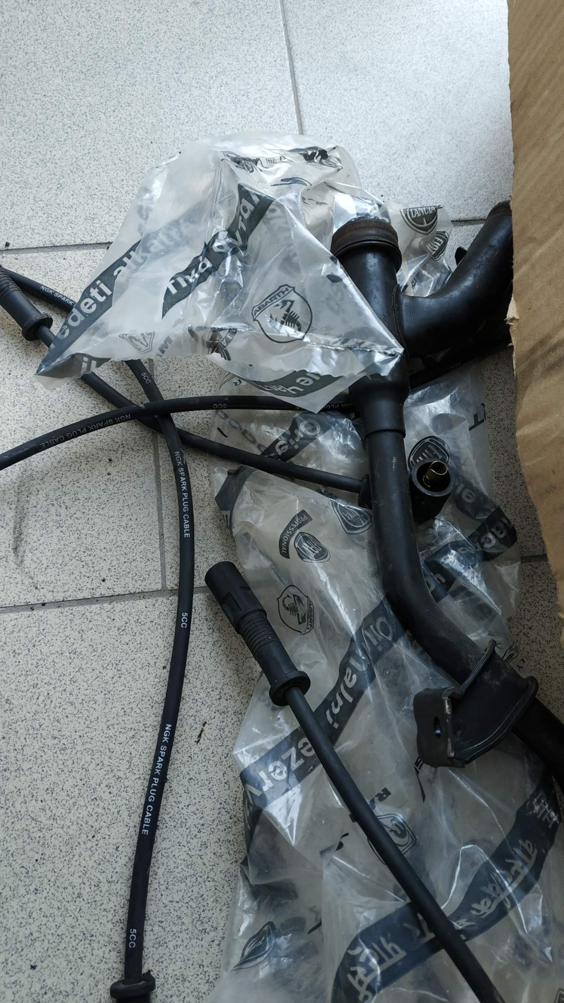

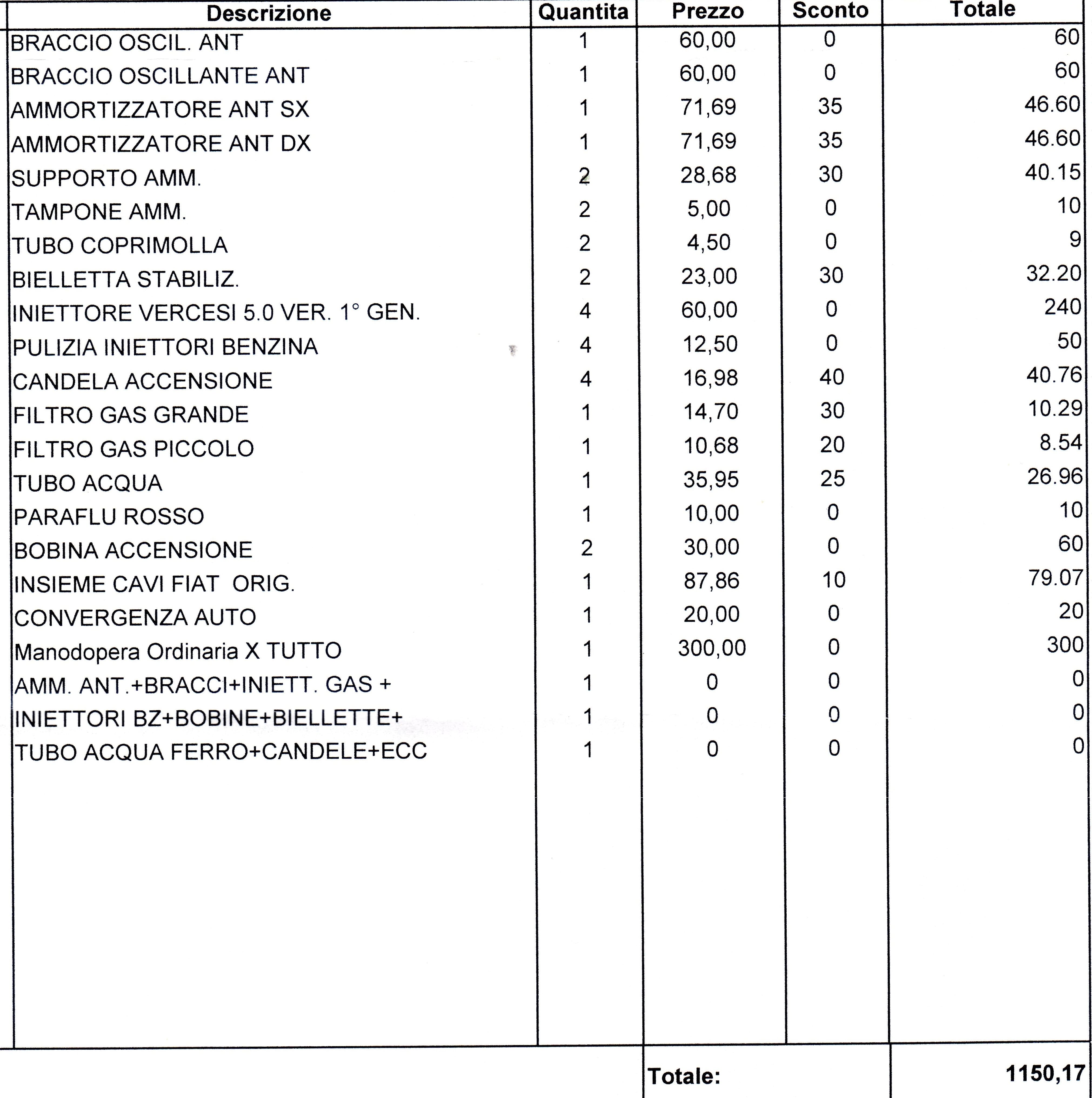

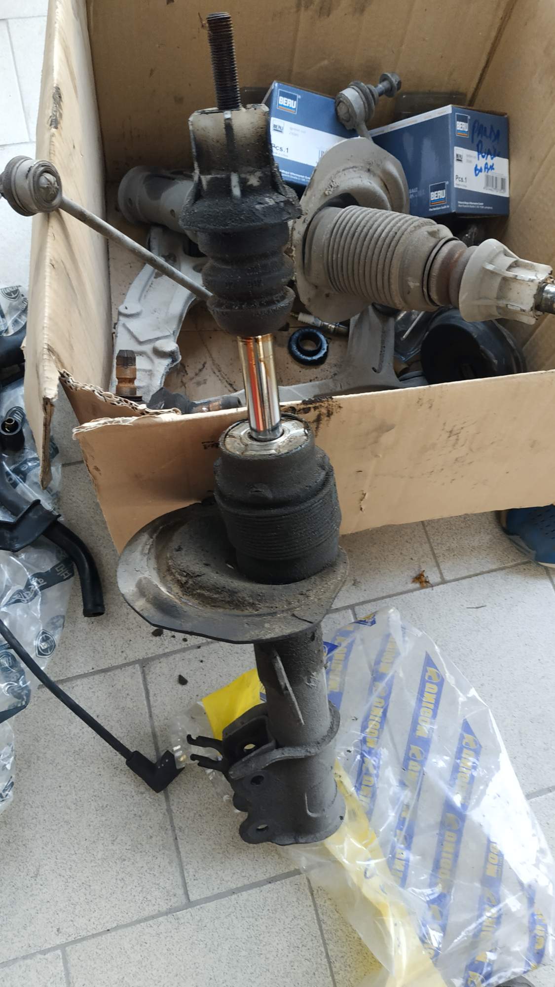

ciao a tutti sono andato in un'officina autorizzata fiat per risolvere alcuni problemi relativi all'impianto gpl con panda 169 85mila km
secondo voi mi hanno trattato bene?
il meccanico mi ha detto che era messa male. mi ha trovato anche cavi non della panda
l'ho sempre portata in un'officina fiat autorizzata ma di un altro meccanico
attendo vostri pareri.grazie

mah, sarebbe stato interessante provarla e guardare prima se tutti sti lavori erano proprio da fare, a meno che non la senti decisamente migliorata...cosa sono sti cavi?

si di fatto prima dei lavori l'abbiamo provata prima con me a bordo, ci siamo fatti un giro,
in effetti dopo i lavori la differenza la noto, mai come stavolta ho notato la differenza dopo i lavori di un meccanico. a parte un tubo dell'acqua marcio, gli ammortizzatori che erano gli originali usciti di fabbrica 14 anni fa, poi andava a 3 l'impianto gpl.
i cavi sinceramente non ho capito che cavi sono per cosa sono, sui vecchi che mi ha tolto in foto c'è scritto ngk spark plug cable. mi ha detto che c'erano cavi della fiat uno arrangiati per panda..mah

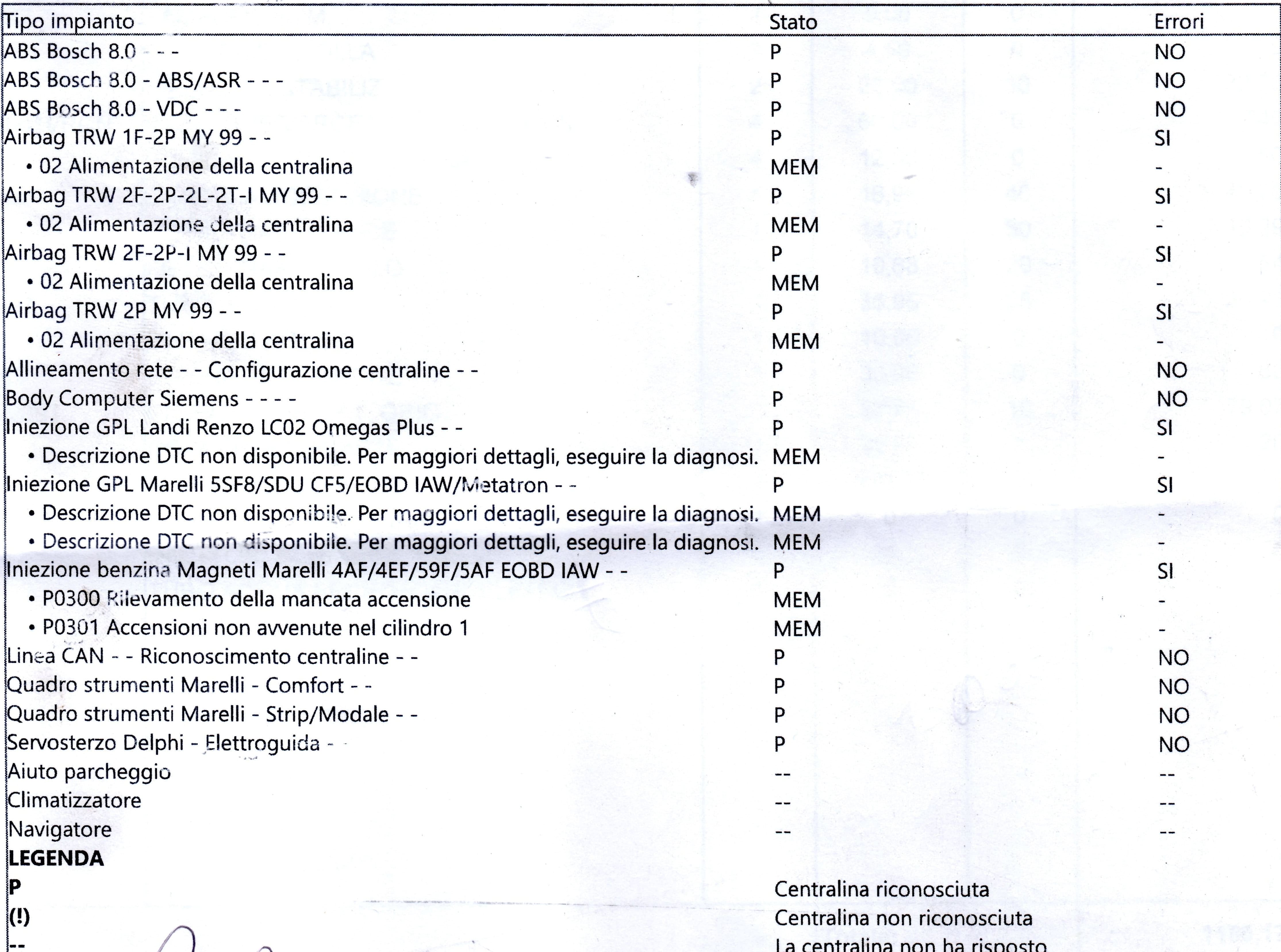

una cosa strana è che nella diagnostica non risulta errore nonostante alcune volte si sia accesa la spia del servosterzo elettrico, l'ultima 3 settimane fa. di fatto è intermittente il fenomeno. pero' non doveva risultare qualcosa in memoria?
