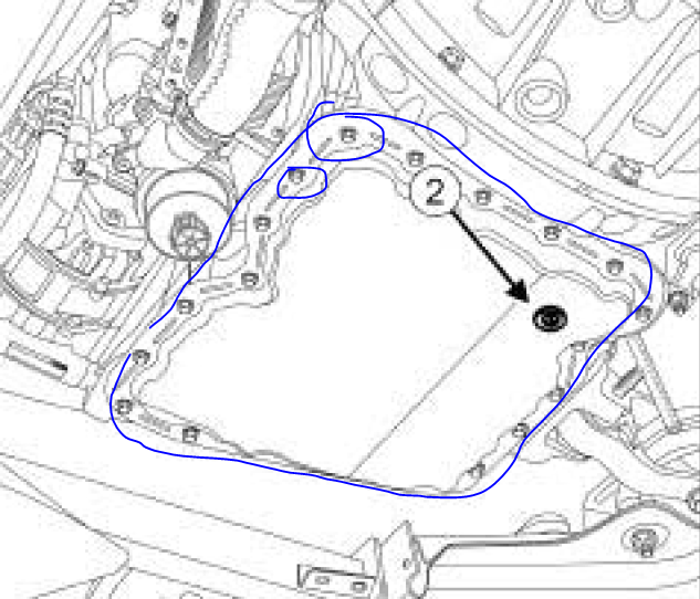

All'ultimo cambio olio fatto alla vettura, ho notato che la coppa risulta 'umidina' più del normale ( semmai ci fosse una 'normalità' in ciò....).
Ho come la sensazione che trasudi leggermente dalla coppa stessa
Mi sto qundi documentando sulla tipologia di guarnizione necessaria, per acquistarla e farla sostituire.
Tuttavia, ( io conosco solo autodoc ) inserendo il modello motore (M9R) vengono fuori solo dei tubetti da spremere e applicare, immagino, sul profilo interno della coppa ( lo facevo da ragazzino sul collettore marmitta della mio aprilia :D ).
Mi chiedevo se è normale cosi o se in realtà qualche altro sito offre una guarnizione presagomata da applicare.
Qualcuno sa qualche cosa in merito?
Grazie mille a tutti :)

figurati, lieto di dare una mano...forse è meglio decidere cosa comprare una volta che si è tolto il fondo coppa, visto che alle volte c'è la guarnizione vecchia scuola e alle volte sigillano con paste varie, però se devo dire la mia, fino a quando non inizio a vedere qualcosa a terra, forse non toccherei
In realtà, leggendo con calma le indicazioni presenti nel manuale, leggo proprio che è necessario usare il sigillante siliconico.
Quindi credo di aver trovato la risposta al mio quesito iniziale.
Quello che non trovo indicato invece, sono le dimensioni della rondella in rame da utilizzare quando si svita il tappo di scarico olio.
Infatti non sono indicati diametro interno, esterno e spessore...
Ciao Bixel. Ho la stessa auto e non ha guarnizione coppa olio, è sigillata solo col pastice (come tutte le auto moderne, d'altronde).
Io pero penso che non trasudi nemmeno da li, ma dal carter della catena (anch'esso sigillato solo col mastice). Il mio consiglio è far lavare il motore nella zona "umida" per capire da dove trasuda.
Se fosse il carter catena, altro consiglio è di comprarlo nuovo perche nel rimuoverlo inevitabilmente si "imbarcherà" quel tanto sufficiente a rendere tutto il lavoro inutile. PS probabilmente occorrerà tirare giu il motore.
su autodoc in realtà con codice 455G0024 esce qualcosa. Poi in effetti bisognerebbe consultare il manuale tecnico per sapere se davvero ci vuole una guarnizione in gomma/metallo o una pasta...e sapere la corretta coppia di serraggio delle viti della coppa. Ma penso che con qualche ricerca sul web si possa trovare risposta a questi dubbi. In ogni caso dovresti accertarti realmente che la trasudazione dell'olio provenda proprio da li, sembrerebbe strano ma non certo impossibile
Mmmm no gio, l'ho già smontata (su un'altra laguna e su un qashqai) e non ha guarnizione, solo mastice. Quella che hai linkato tu è del sottocoppa in alluminio. In sostanza la coppa è piatta, in ferro, avvitata e sigillata col mastice al sottocoppa in alluminio, che ha la guarnizione di cui sopra
