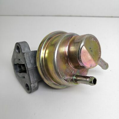

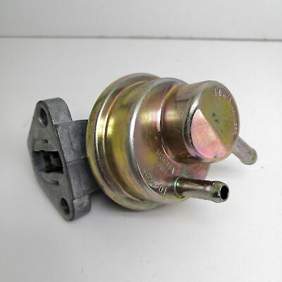

Scusa, la 33 aveva mica la pompa a membrana? Perché sulle auto a carburatori di 30-40 anni fa era abbastanza normale sostituire ogni tanto la pompa della benzina, ed era un lavoro generalmente economico e spesso fattibile da soli. Sulla 500 non c’era manco la pompa, alimentazione a caduta, ma dovevi controllare i tubicini che erano in plastica non troppo resistente al calore (quante povere 500 sono finite arrostite …)
Vedi l'allegato 21347
Si mi ricordo che le 500 prendevano fuoco...
No la 33 ha una normale pompa elettrica, fra l'altro la mia (ce l'ho ancora anche se è ferma da un pezzo) è a iniezione.
Ora che mi ricordo fu una disavventura non da poco, ma riuscii a sfangarla... perché prima di esalare l'ultimo respiro è ripartita qualche volta, permettendomi di uscire dall'autostrada. Ma anche il seguito, di notte in mezzo al nulla, fu avventuroso...
