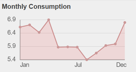

questo e' il grafico del consumo della mia auto, calcolato sempre da pieno a pieno, quasi sempre alla stessa pompa.
come vedi, il consumo e' variabile, dipende dalle condizioni in cui viaggi, velocita' e traffico. insomma, stabilire se quel marchingegno funziona, non e' cosi' semplice.
ti metto anche il grafico per mese, cosi' vedi che, l'influenza delle gomme invernali, almeno le mie, e' importante
con la vitara invece, la differenza tra gomme estive ed invernali, e' praticamente nulla
