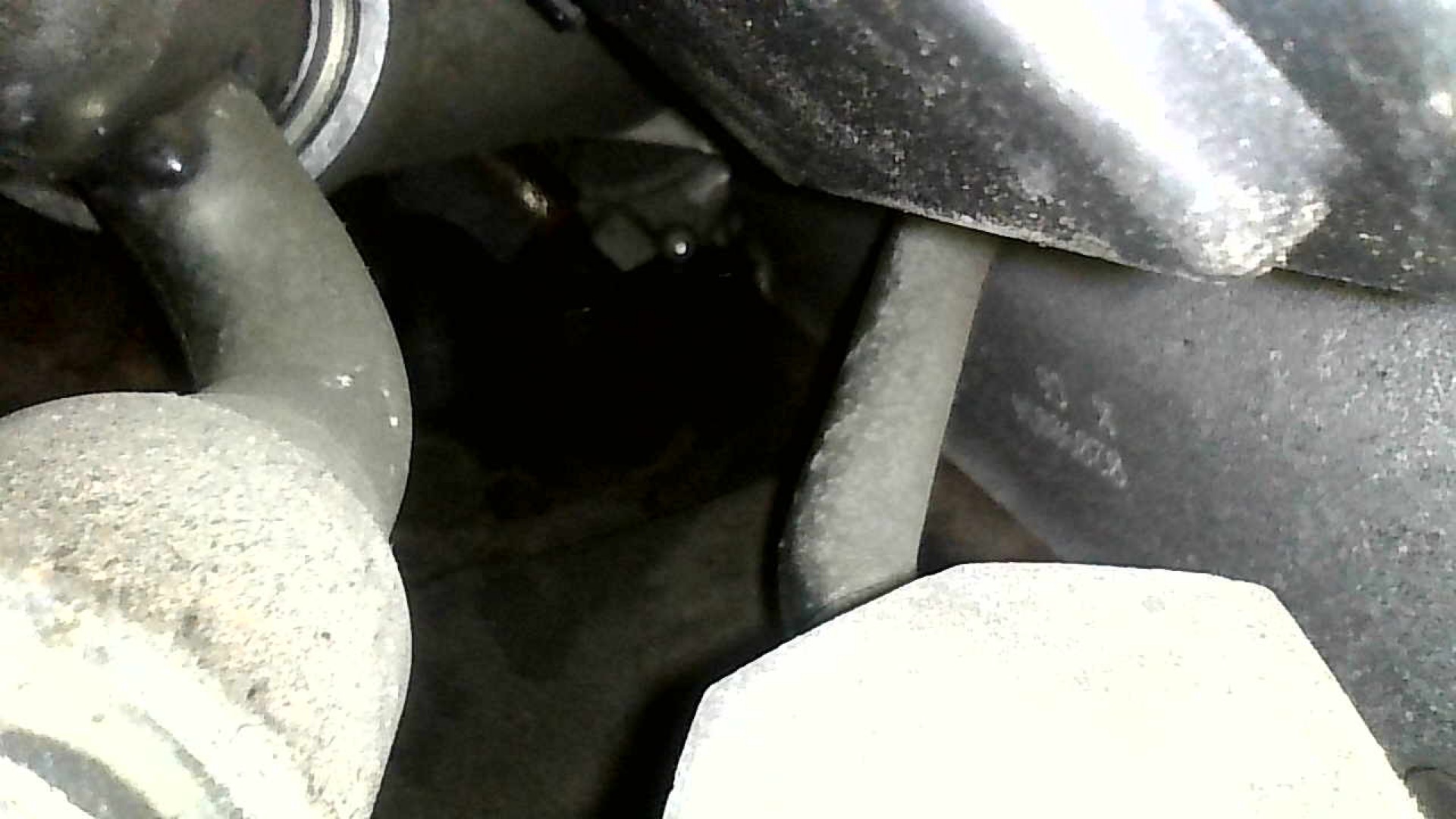

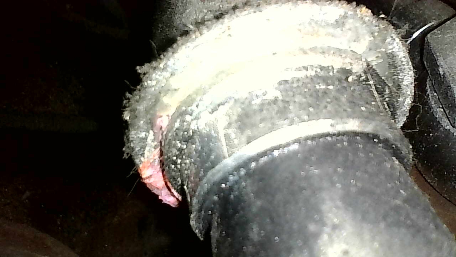

Non si vedevano perdite d'acqua, fino a quando non ho acquistato una endo-camera su amazon (quelle da spie col filo per capirci) e sono riuscito ad infilarla dietro il motore e penso a trovare la perdita, almeno una delle.
È mai capitato a qualcuno? Sapreste darmi qualche suggerimento? Anche un buon meccanico potrebbe essere una buona cosa!
Qui di seguito la foto dove vedo la perdita e il pezzo di tubo subito successivo.
