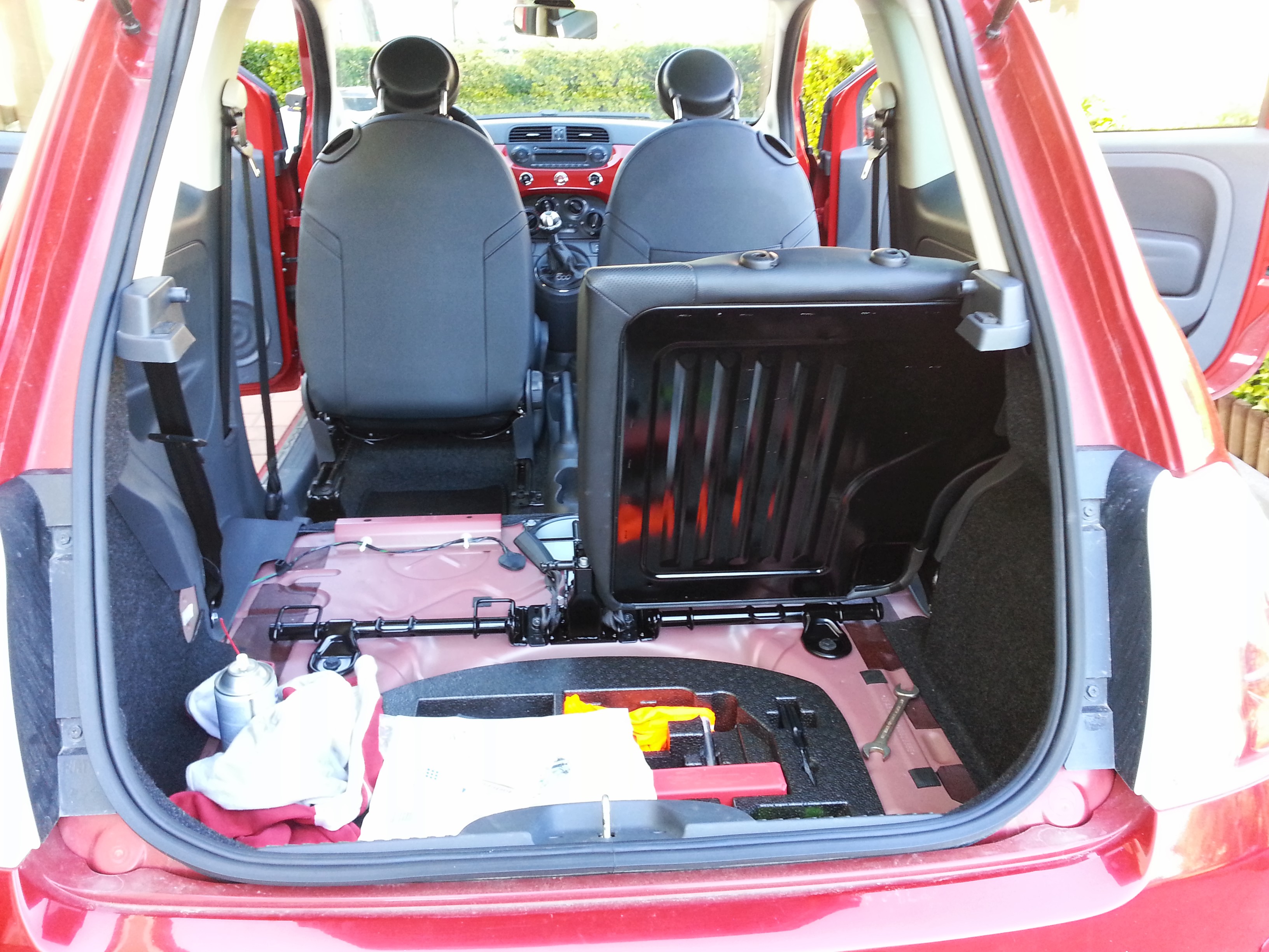

Ti allego la foto della mia 500 con un sedile smontato (sono passato dallo schienale intero a quello frazionato per comodità) si vedono bene gli attacchi che a schienale montato si trovano proprio tra seduta e schienale.
https://forum.quattroruote.it/attachments/20130526_164056-jpg.4773/
(non riesco a caricare la foto, vedo di recuperarla da un post passato in cui l'avevo messa)
qua ci sono tutte le foto che ti dicevo https://forum.quattroruote.it/threa...-panda-1-2-dualogic-2007.112552/#post-2200592
Edit: trovate le foto
