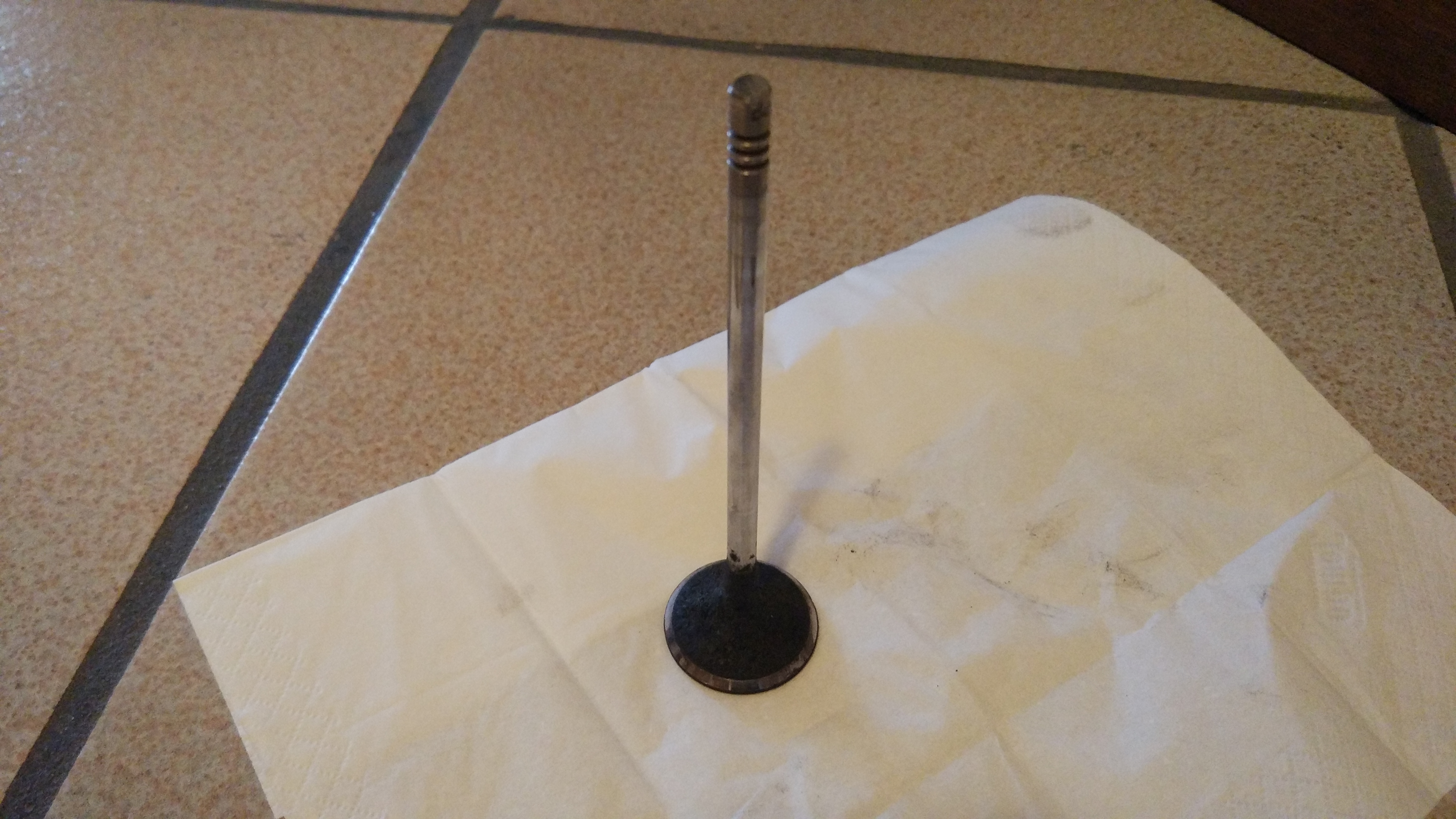

Questa è una valvola di scarico di una 159 1.9 jtdm 16v a cui si erano rotte le swirl.
p.s. quella in foto è la meno storta
